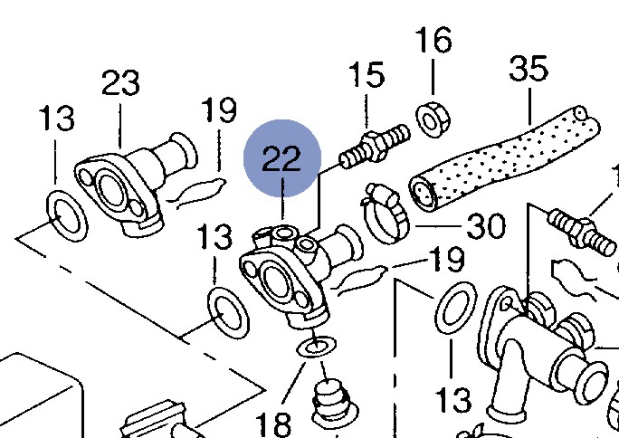

Сообщение Rezaka™ » 25 ноя 2009, 01:02
Опа, только сейчас прочтя тему вспомнил что где-то под капотом видел у себя эту приспособу (заводскую всмысле) :shock: на вид трубка а в нее вкручены 3 свечи накала (на вид похожи). Надо бы проверить греет ли она, а то что-то не замечал чтобы мой трактор быстро нагревался :unknown:
Добавлено спустя 4 минуты:
А вот и он в ETKA вроде:
Добавлено спустя 3 минуты 22 секунды:
Игорь, и теперь уже к тебе вопрос: какие свечи туда вкручиваются? такие же как и для авто идут?

Rezaka™ писал(а):Игорь, и теперь уже к тебе вопрос: какие свечи туда вкручиваются? такие же как и для авто идут?
Какие в B4 были - я привёл выше. В А4 например 1999г.в. (иллюстрация 905-10) явно указано - 3шт. "коротких" N 102 130 01 или N 102 130 02 с резьбою М12х1,25х21.
 Свечи накаливания для Audi A4 TDi
Лом, так что судя по всему в "трубку" тебе нужно искать свечи накаливания для форкамерных дизелей, т.к. они короче TDi-ных. Их номера я привёл выше.
Лом, мой тебе совет - встретиться с Dio или Rezaka™ и ознакомиться с реализацией на практике.
