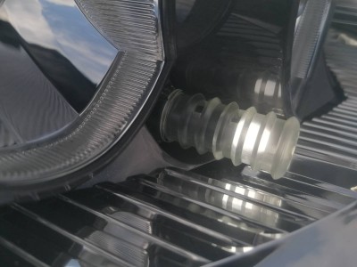

Все три варианта имели лампочки габаритов — W5W .
( N 017 75 32 - Лампа накаливания W5W-12V5W (N 017 75 38 и N01 775 310 синее стекло :???: )
Для правостороннего движения применялись индексы A, G, J и L в конце артикула детали
► С 06/01 -> 8Z0.941.003.K / 004.K — Новая серия, закреплено на клееном стекле и укомплектованы лампами в габаритах — W3W.
( N 017 75 22 - Лампа накаливания W3W-12V3W )

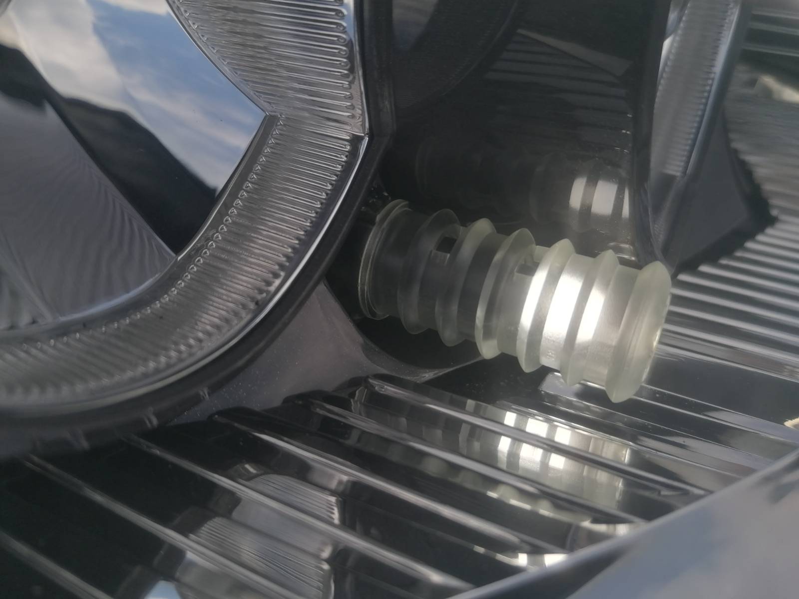

Пяти ватные лампы вызывали проблемы — сильно грелись обугливали и подплавляли "хрусталики" габаритов
К слову, чтобы его заменить нужно снять стекло.

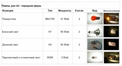

Остальные применяемые лампы в фаре :
N10 320 102 - Галоген. лампа нак. 'Longlife' для ближнего света H7-12V-55W
N 017 76 22 - Лампа накаливания, галогенная для дальнего света H3-12V55W
N10 256 401 - Лампа накаливания, жел. стекло для мигающего света PY21W12V21W
(N10 256 402 - Лампа накаливания, синее стекл для мигающего света PY21W12V21W)

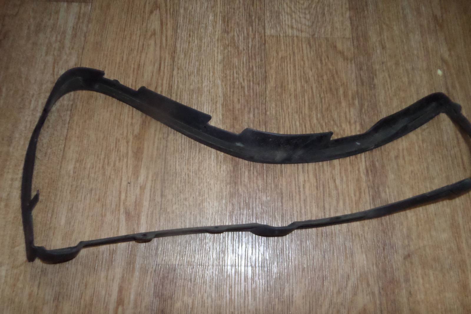

►Резиновые наружные уплотнения :
До 07.2002 г. использовались полноценные резиновые профили полностью опоясывающие фару по контуру. Крепились на спец.выступы и прозрачный 3М скотч
8Z0 941 191 лев
8Z0 941 192 прав.
Позже использовались "неполные" профили ("обрезанные" версии) закрывающие верхнюю и боковую стороны фары
8Z0 941 191 A лев.
8Z0 941 192 A прав.

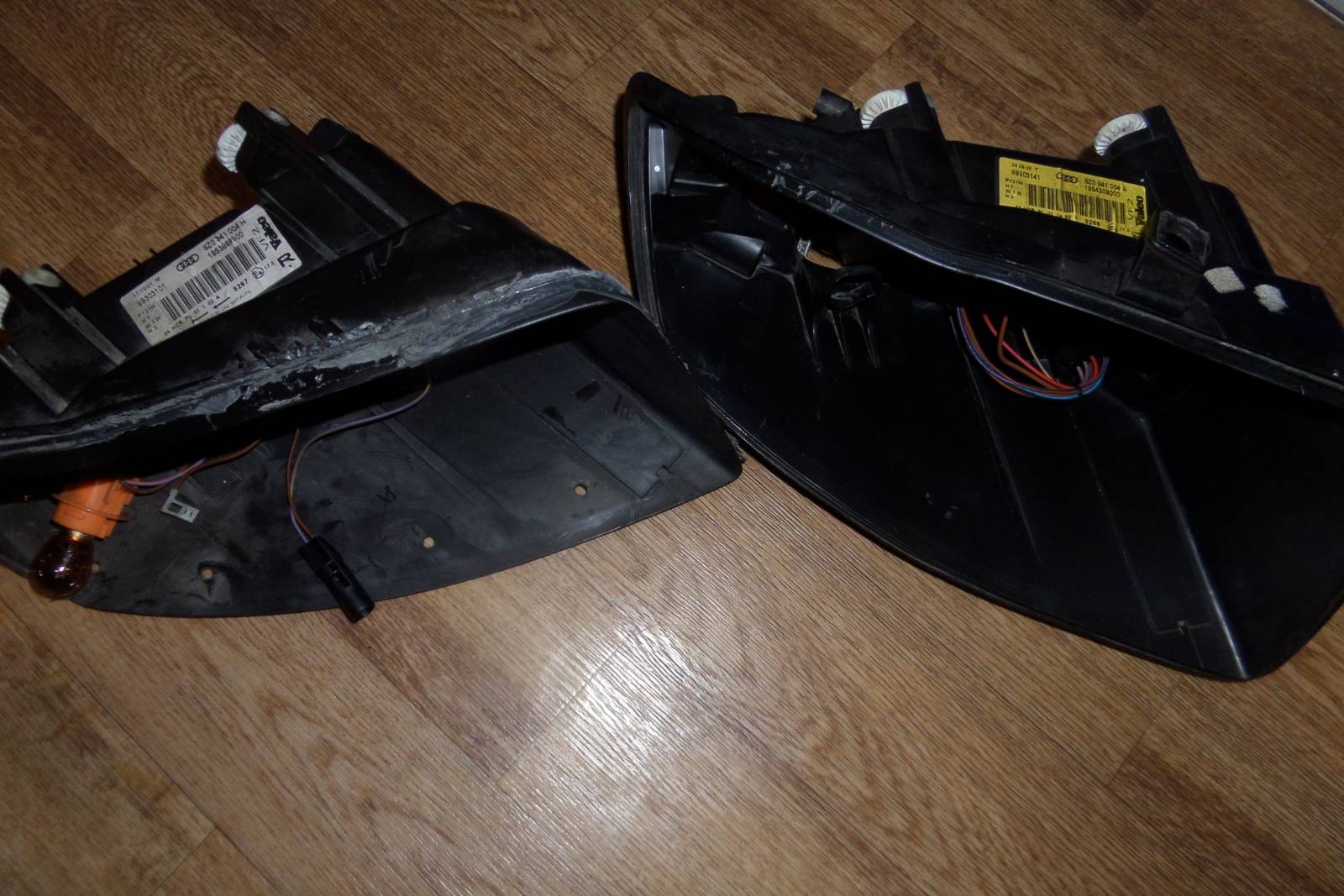

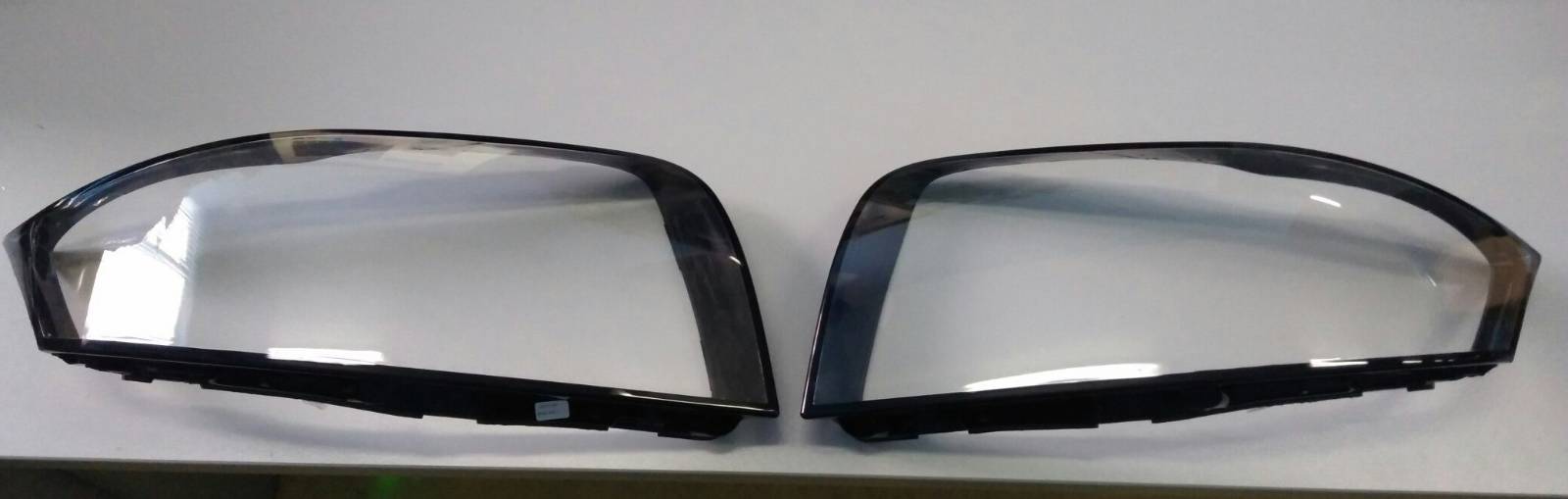

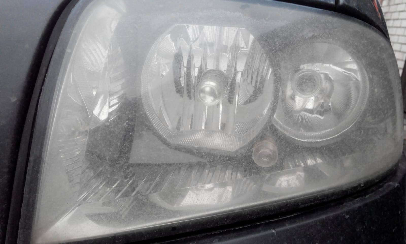

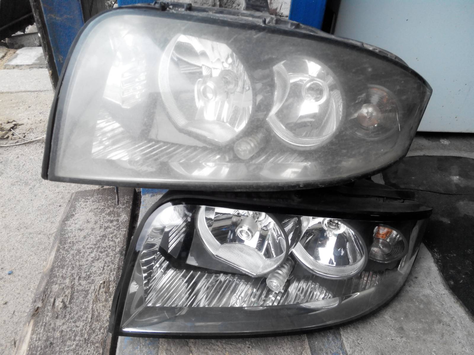

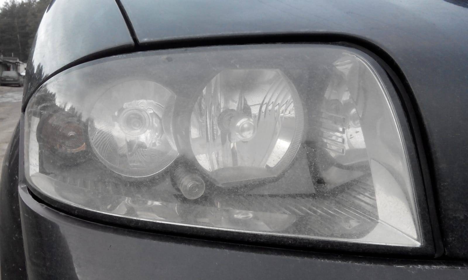

Состояние стекол моих фар было ужасным, света от них практически небыло. Также были отломаны крепления фар к кузову, у одной — нижнее у второй — верхнее. Плюс когда ехал ночью ехал за городом часто моргали встречные машины, особенно фуры ? Решил даже не пытаться их восстанавливать а оставить на органы.
На разборке были куплены 2 разборные фары в хорошем состоянии, с не отпесоченными стеклами.
Приступаем к замене.

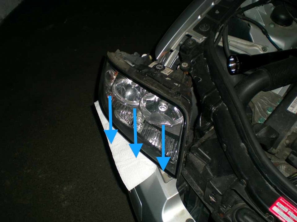

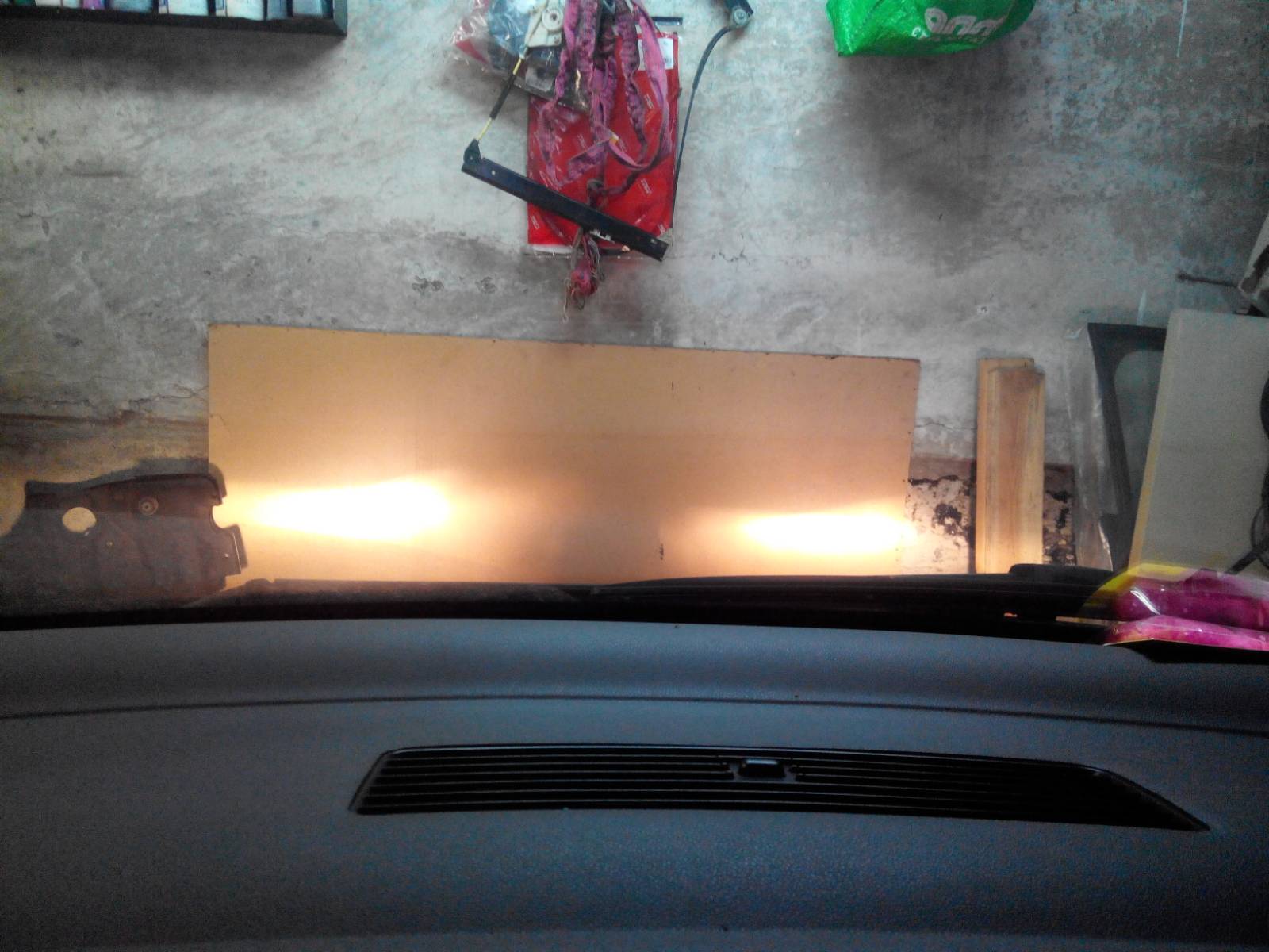

Для начала сделал контрольные метки световых границ .

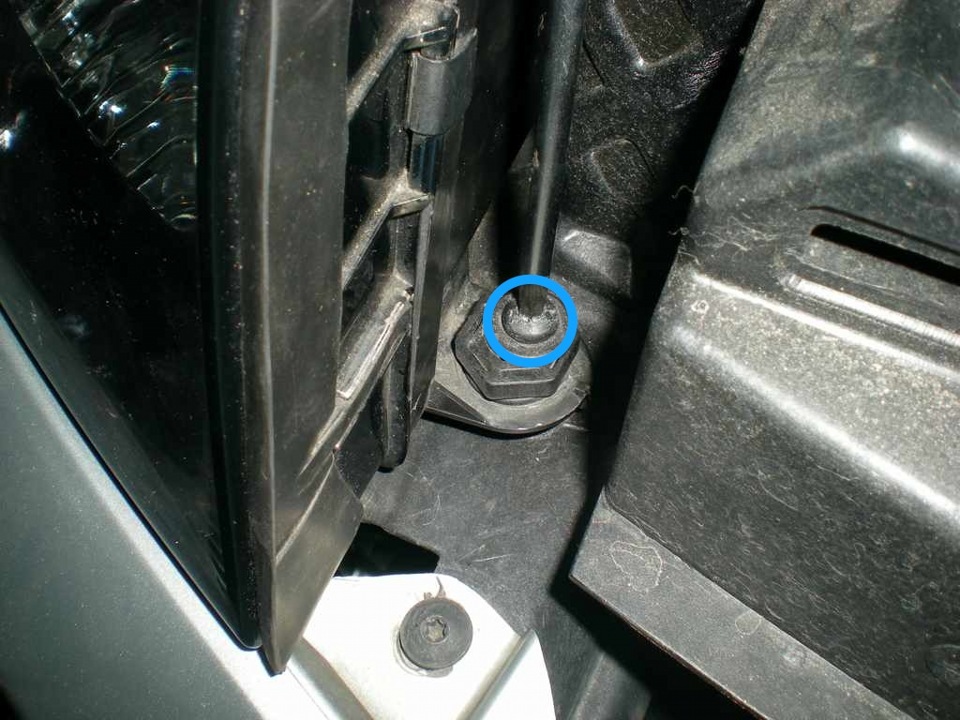

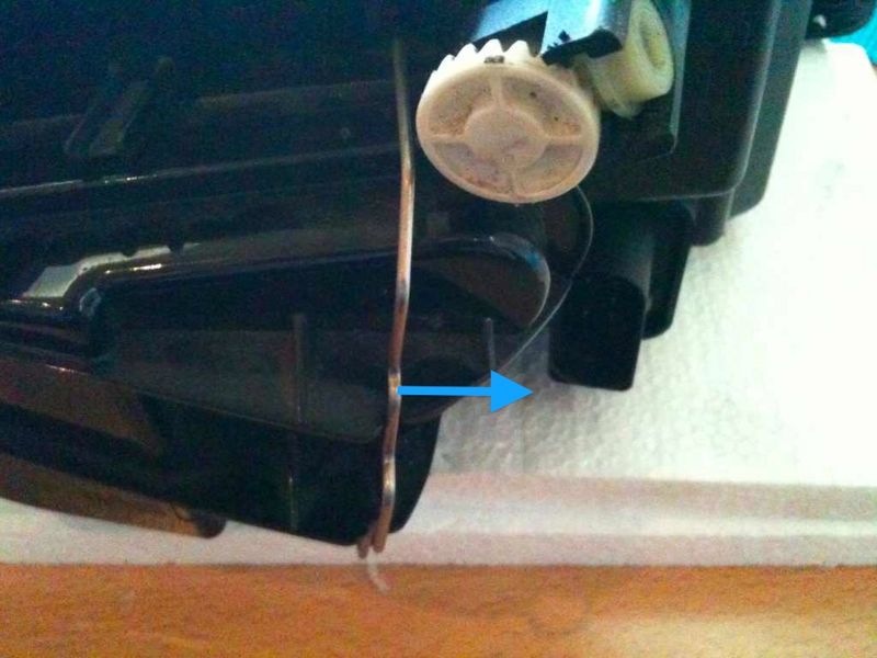

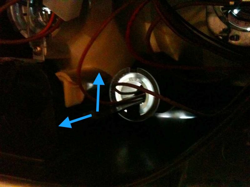

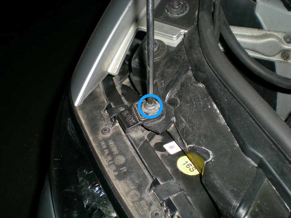

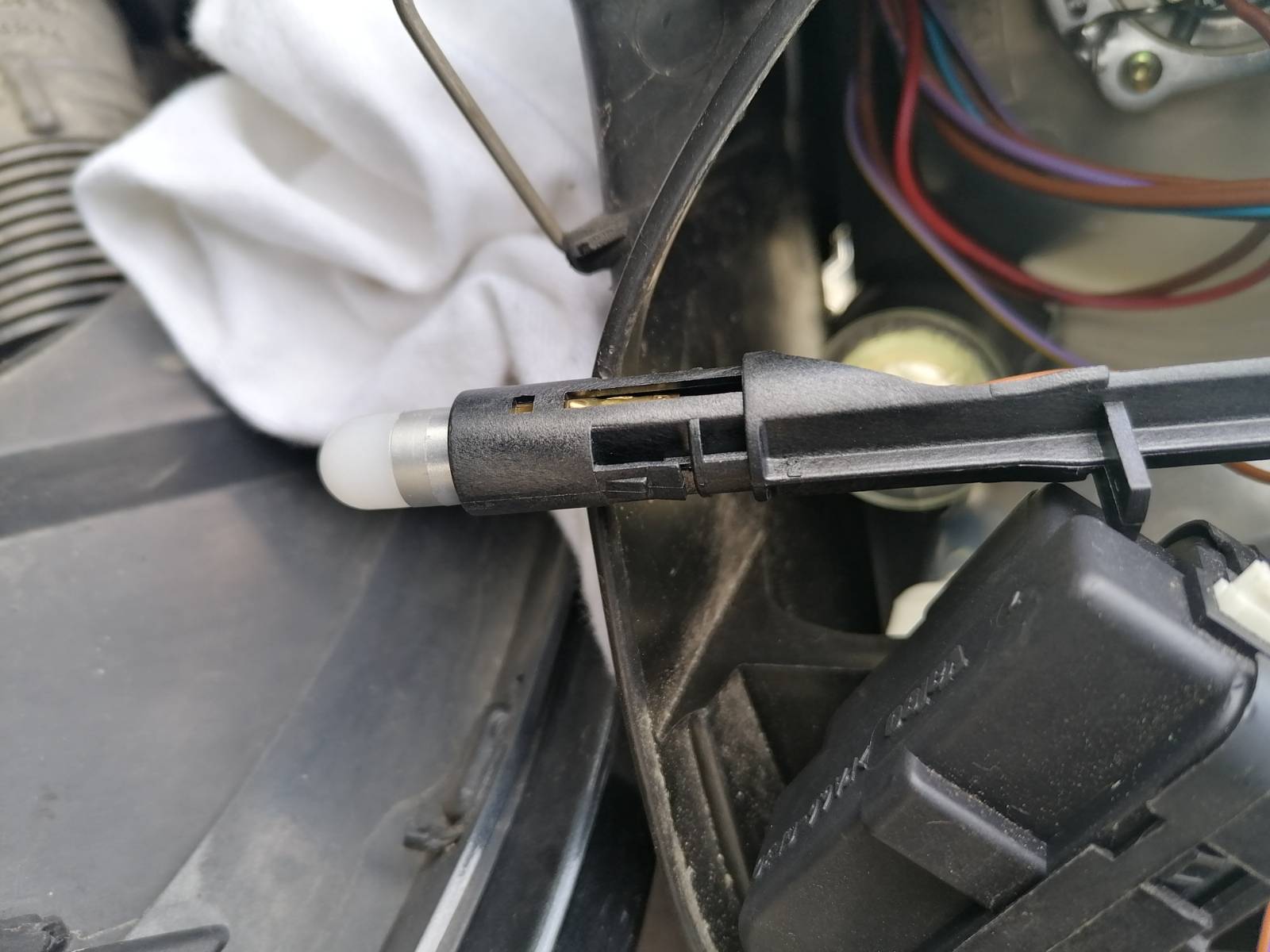

Отсоединяем разъемы с проводкой и снимаем фары. Крепятся они при помощи двух винтов (картинки с A2-freun)
Левая фара светила выше на 2,5 см, при снятии увидел причину почему моргали "дальнобои" …
Прокладки убрал и после установки новой фары светотеневая граница опустилась на нужный уровень.
Правая фара досталась разборная но "англичанка" — корпус и стекло оставляем остальное ставим от старой фары.

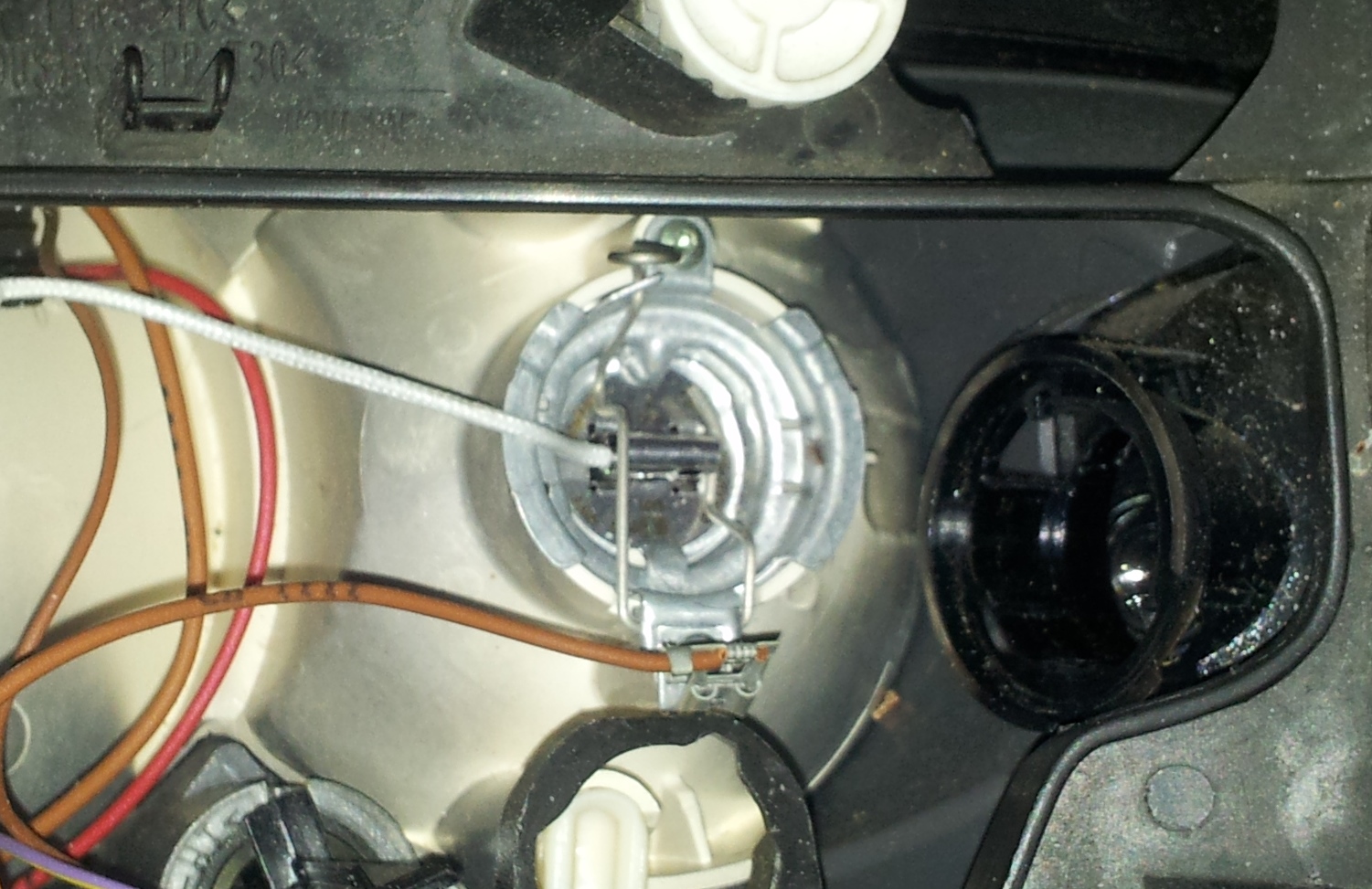

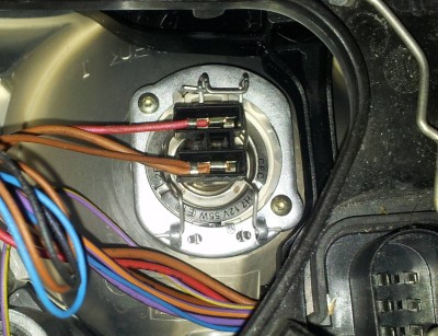

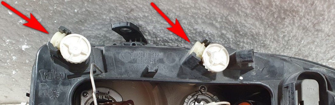

Снимаем задние крышки
Вынимаем все лампочки и блок корректора
Ближний
Дальний
Габарит. Планку немного нажать вверх и потянуть на себя
Поворотник. Немного повернуть влево и вынять

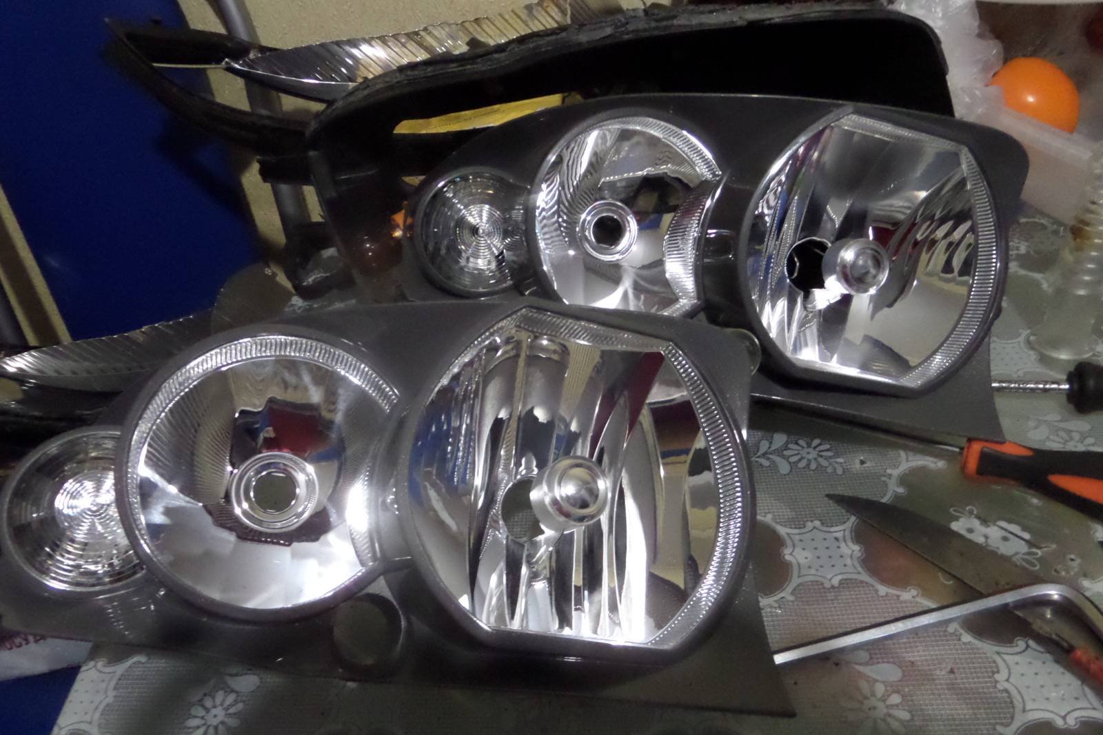

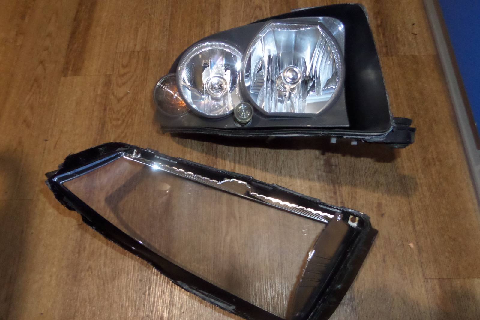

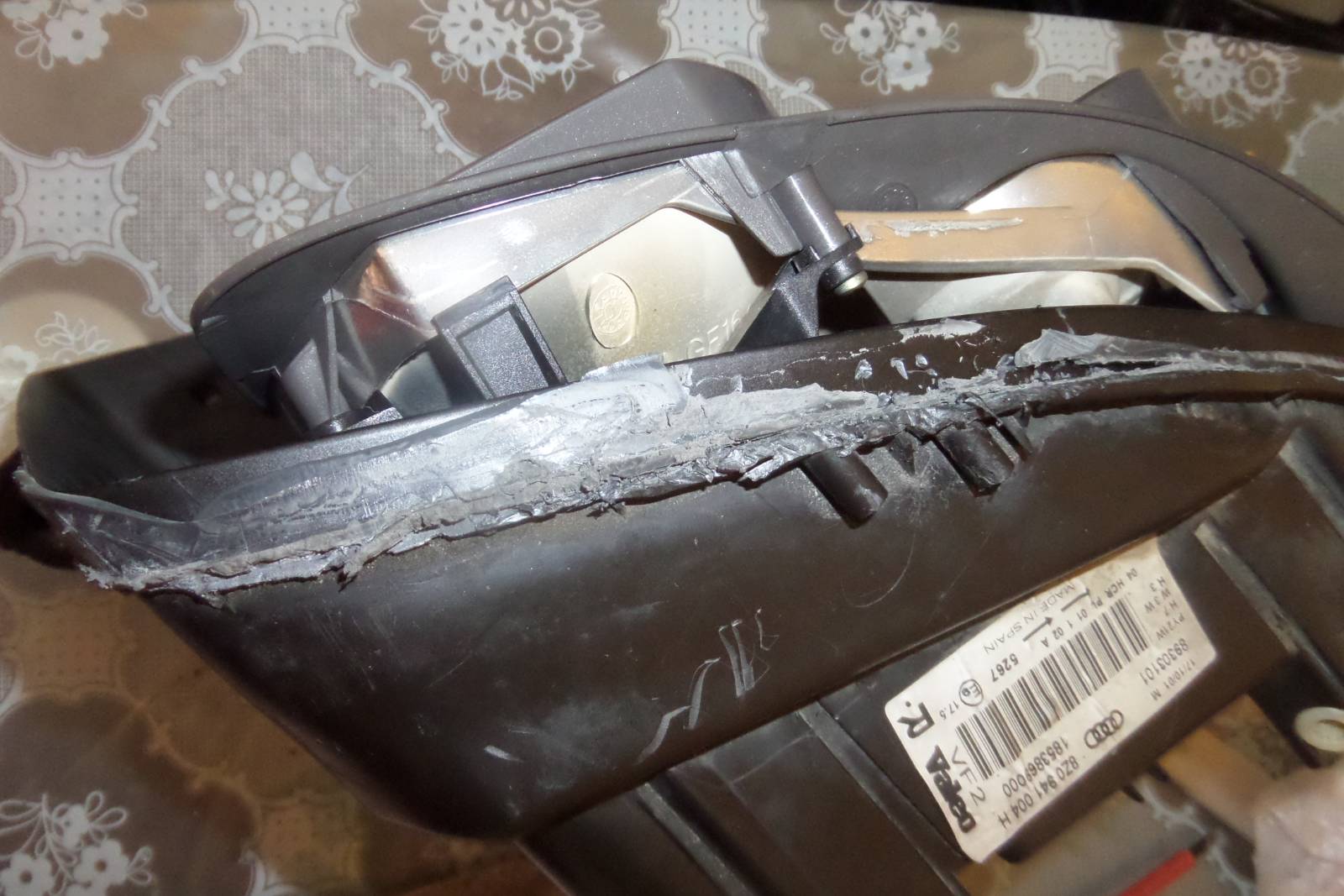

Старую фару "дербанил" не жалея при помощи ножа и отвертки.
Дальше достаем маску с дефлекторами .

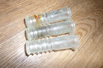

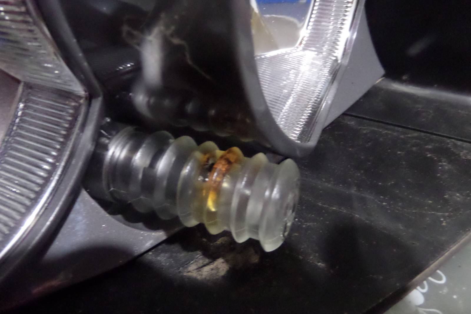

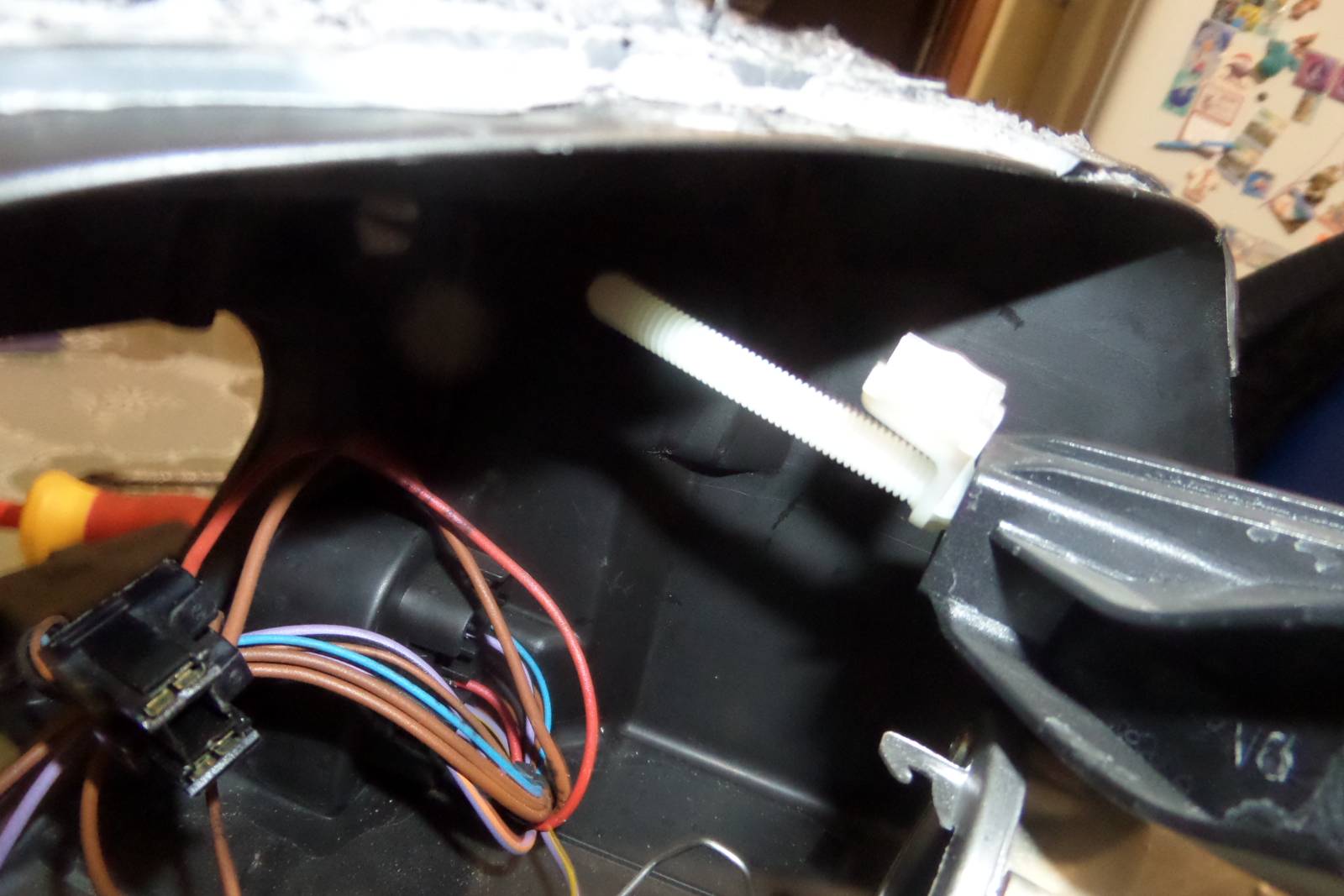

Шестигранником крутим против часовой стрелки пока не выкрутятся до конца пластиковые регулировочные шпильки
Сверху дефлектор от европейской, снизу — от праворульной

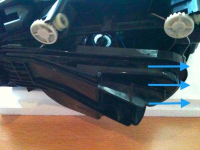

На корпусе не разборной фары снизу есть три отверстия, на корпусе разборной их нет. Больше различий не заметил

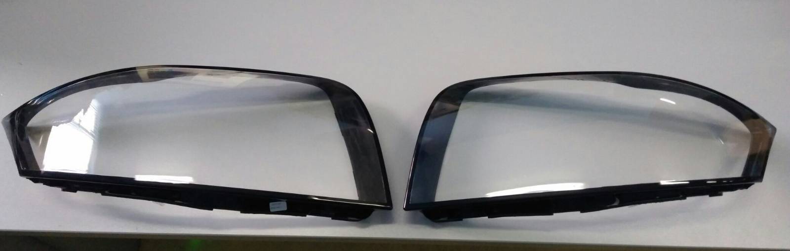

Меняем хрусталик

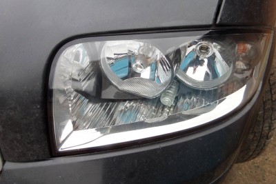

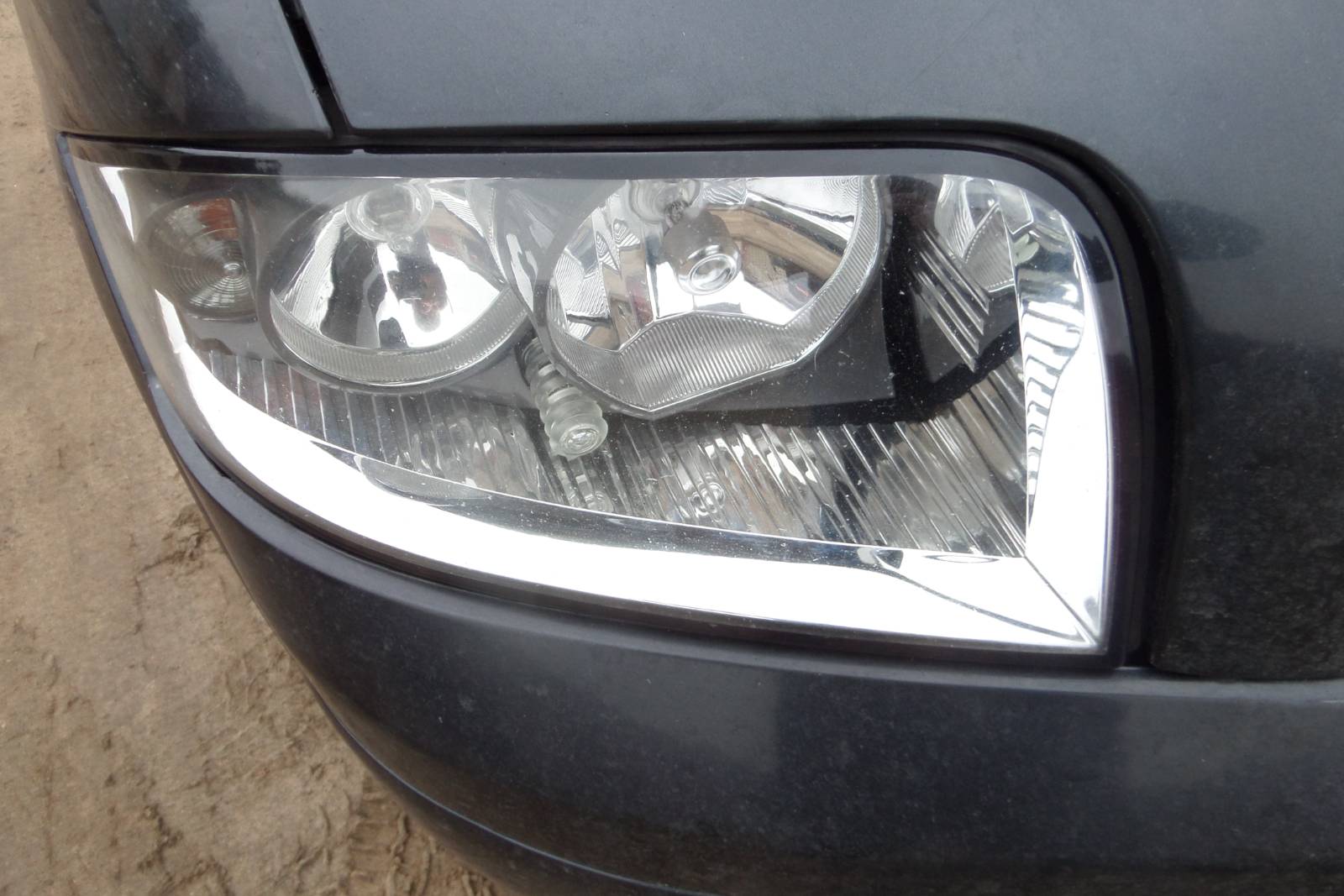

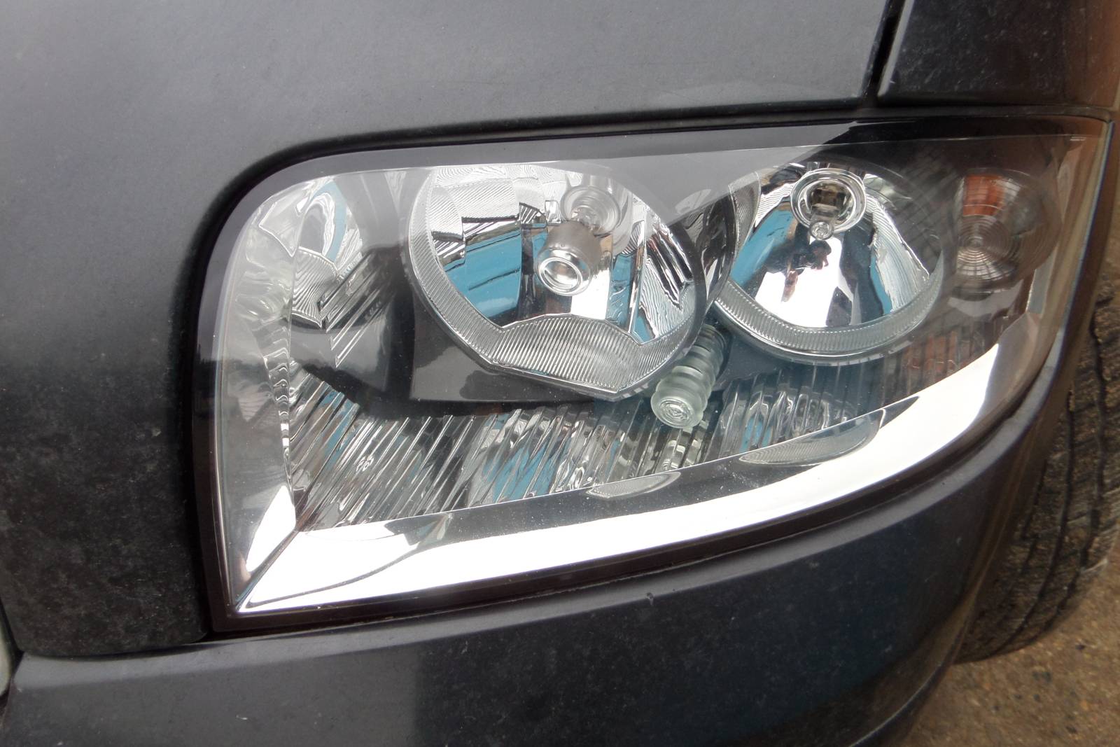

Собираем все в обратной последовательности и ставим на авто
Вид авто координально меняется .....
Светить стали гораздо лучше..

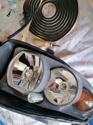

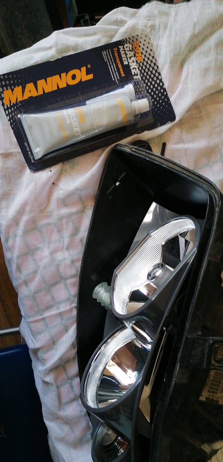

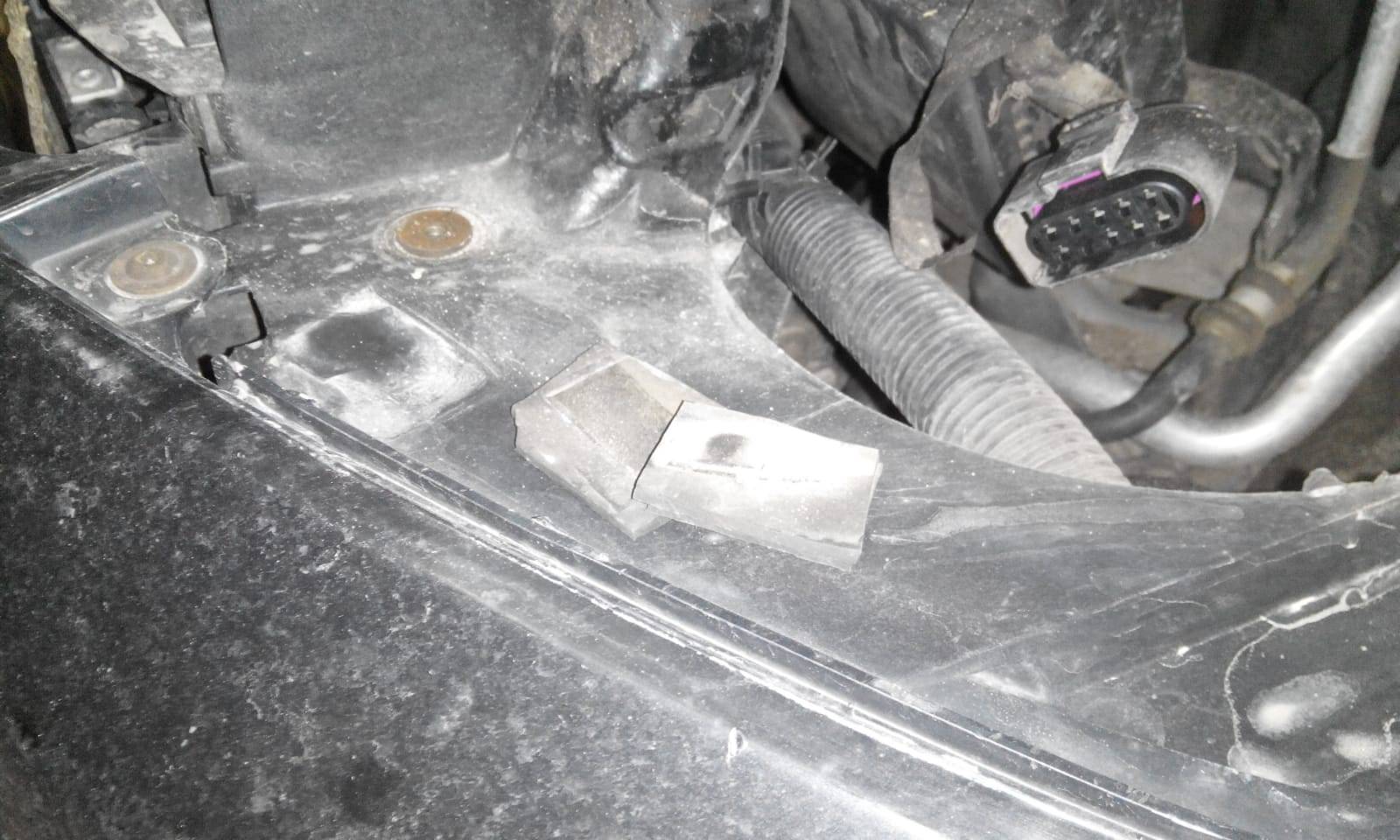

После установки "новых" фар - они начали "запотевать" .
После мойки или дождя нужно было долго проветривать со снятой задней крышкой.
Проблема прогрессировала! :???:

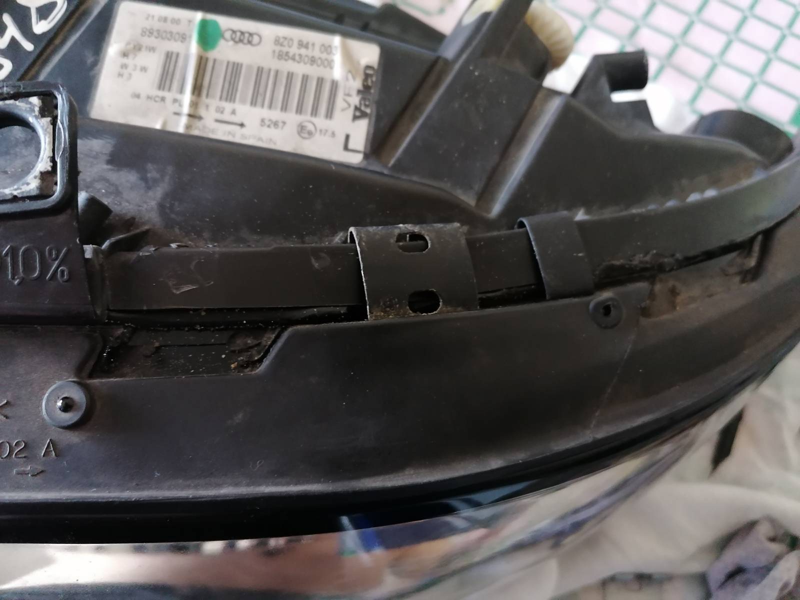

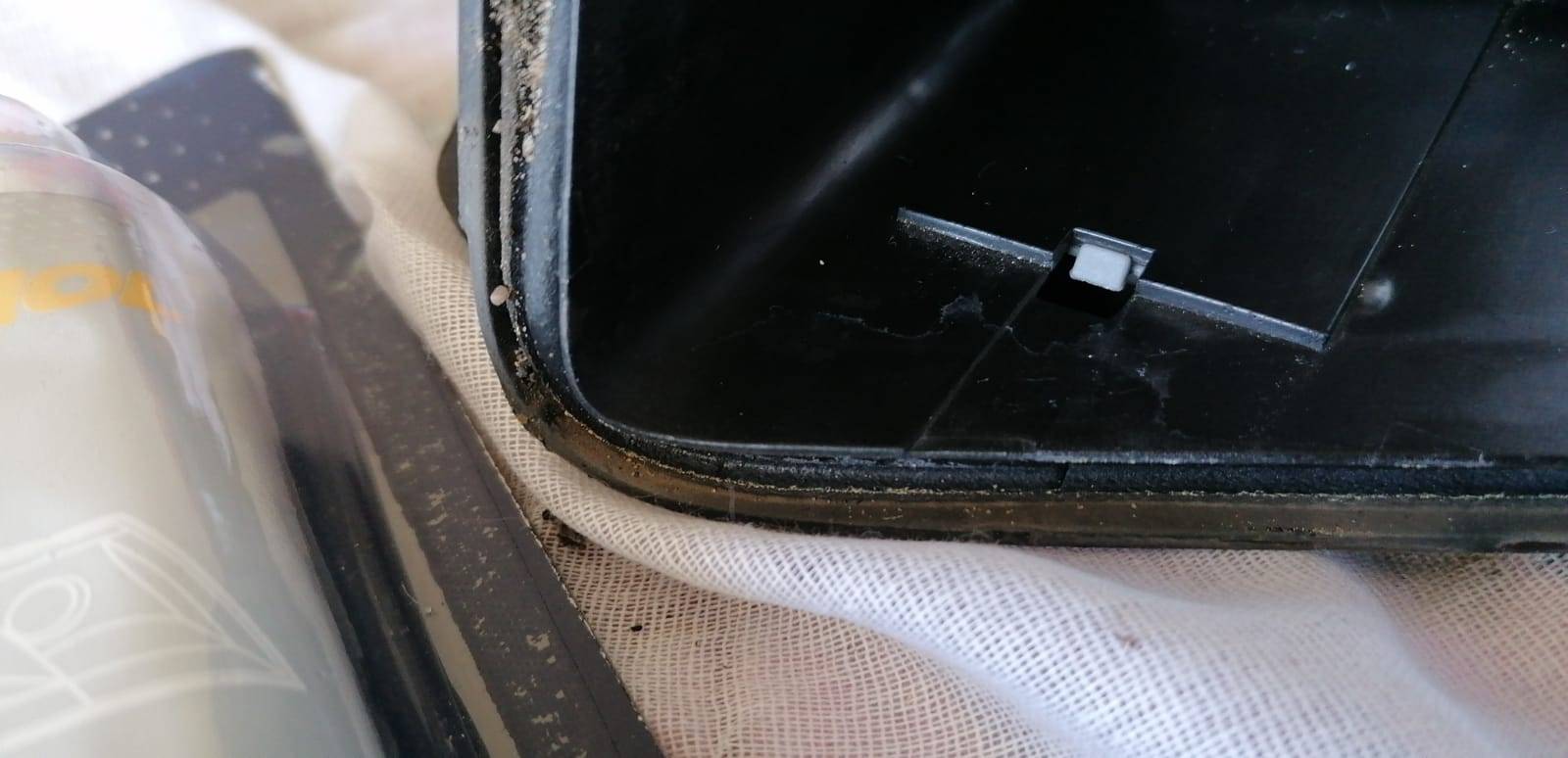

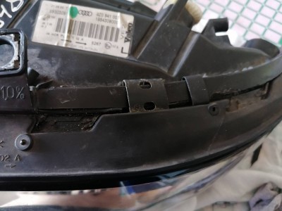

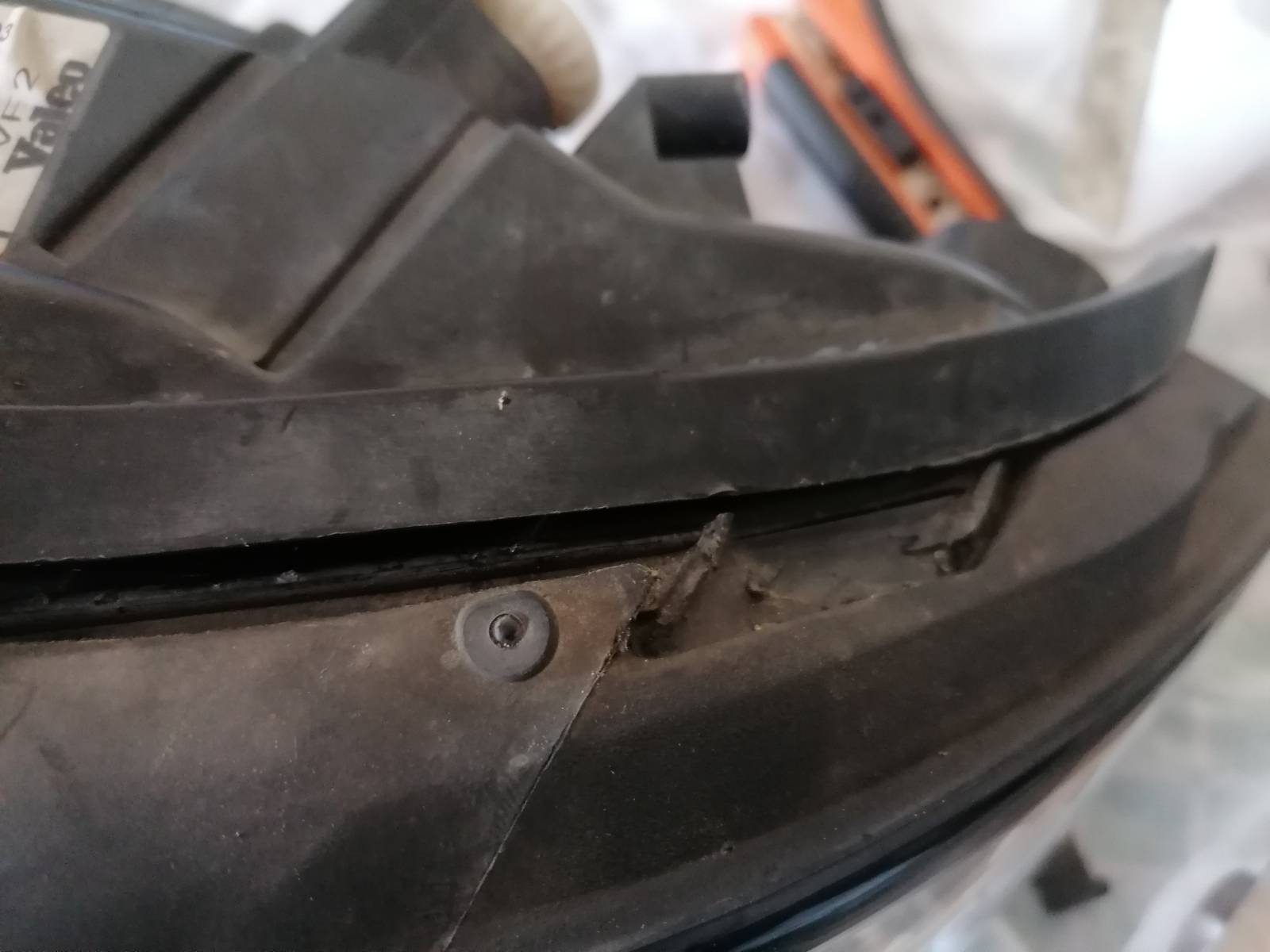

Пришлось разбирать и проклеивать дополнительно герметиком

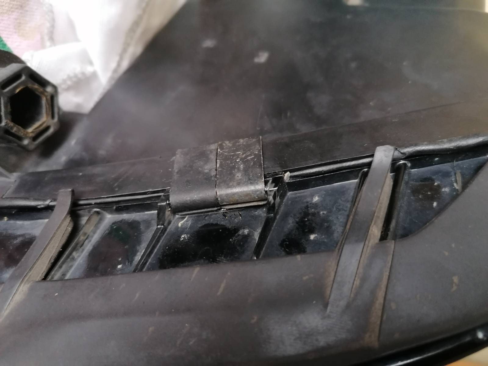

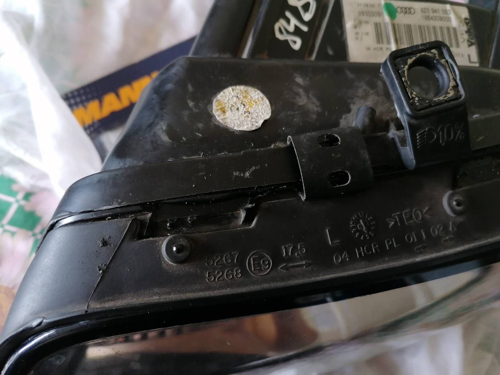

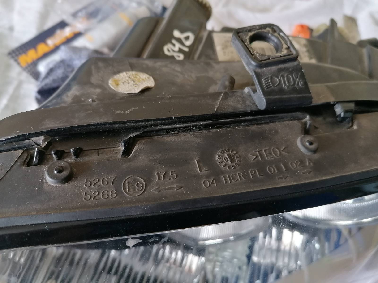

После снятия выявилось причина — отломался пластик в верхних местах крепления скобами.

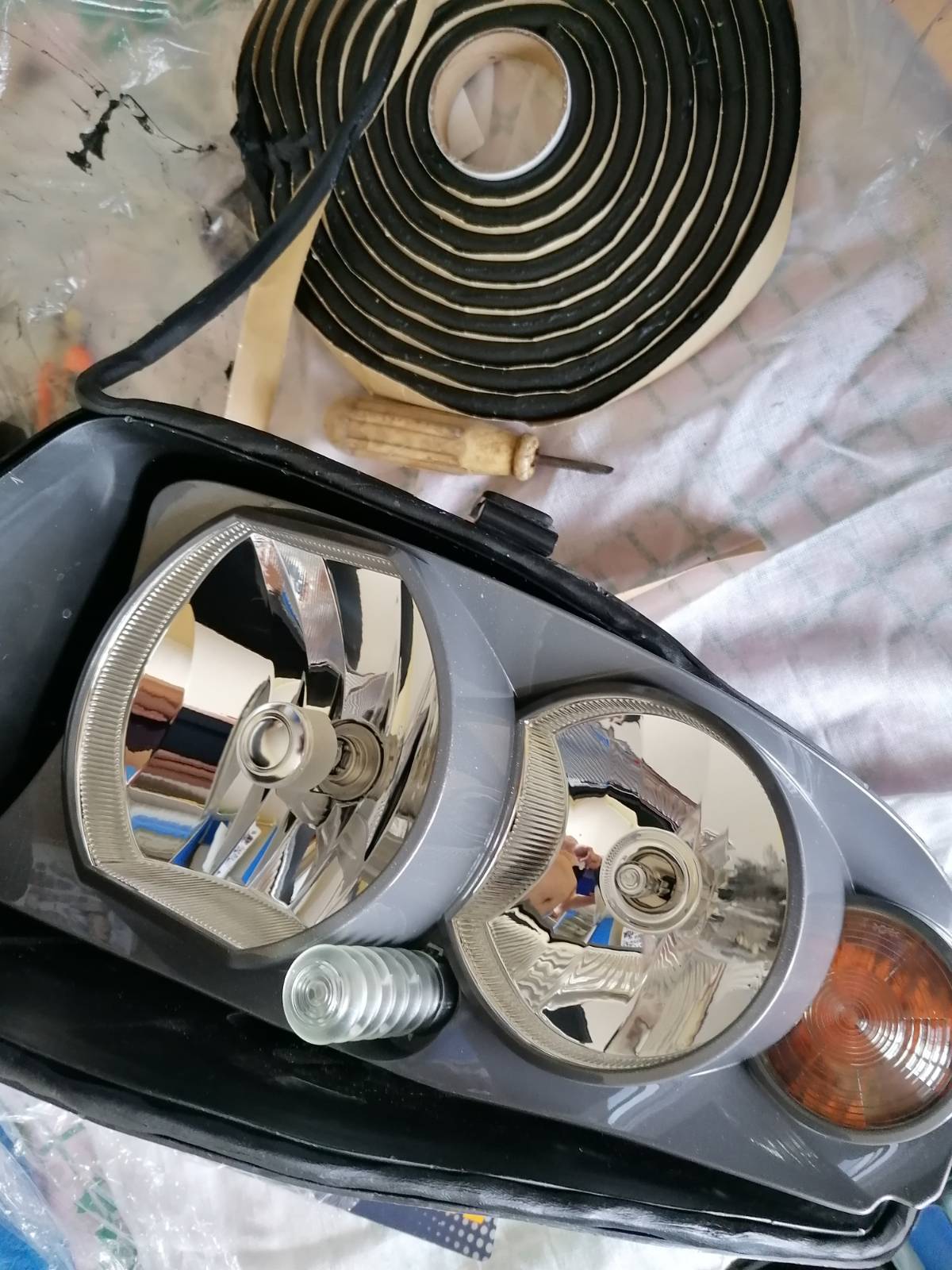

Сразу был куплен герметик Mannol 9916
Но в самый последний момент решил посмотреть отзывы и не зря — https://www.drive2.ru/l/6066527/

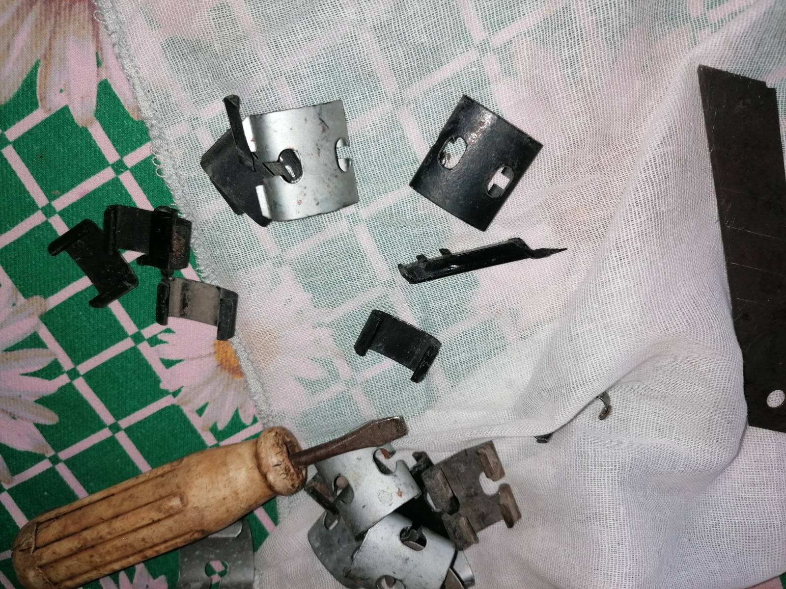

Решил перестраховаться - сдал его назад и купил проверенный шнур бутиловый ABRO WS-904
Ложил "колбасой" толщиной примерно 5мм, поверх старого уплотнителя. (заводской уплотнитель сделан из материала похожего на вспененную резину? и кстати сильно впитывает влагу! Сутки просушивал на солнце)

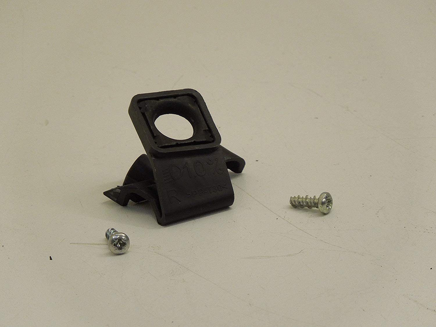

Для крепления использовал скобы от прежних ауди -100, А6 — цеплял за буртик стекла, подошли идеально!
Кое где усилил использовав по 2 скобы.
За консультацию - спасибо stolyk ! :drinks: :good:

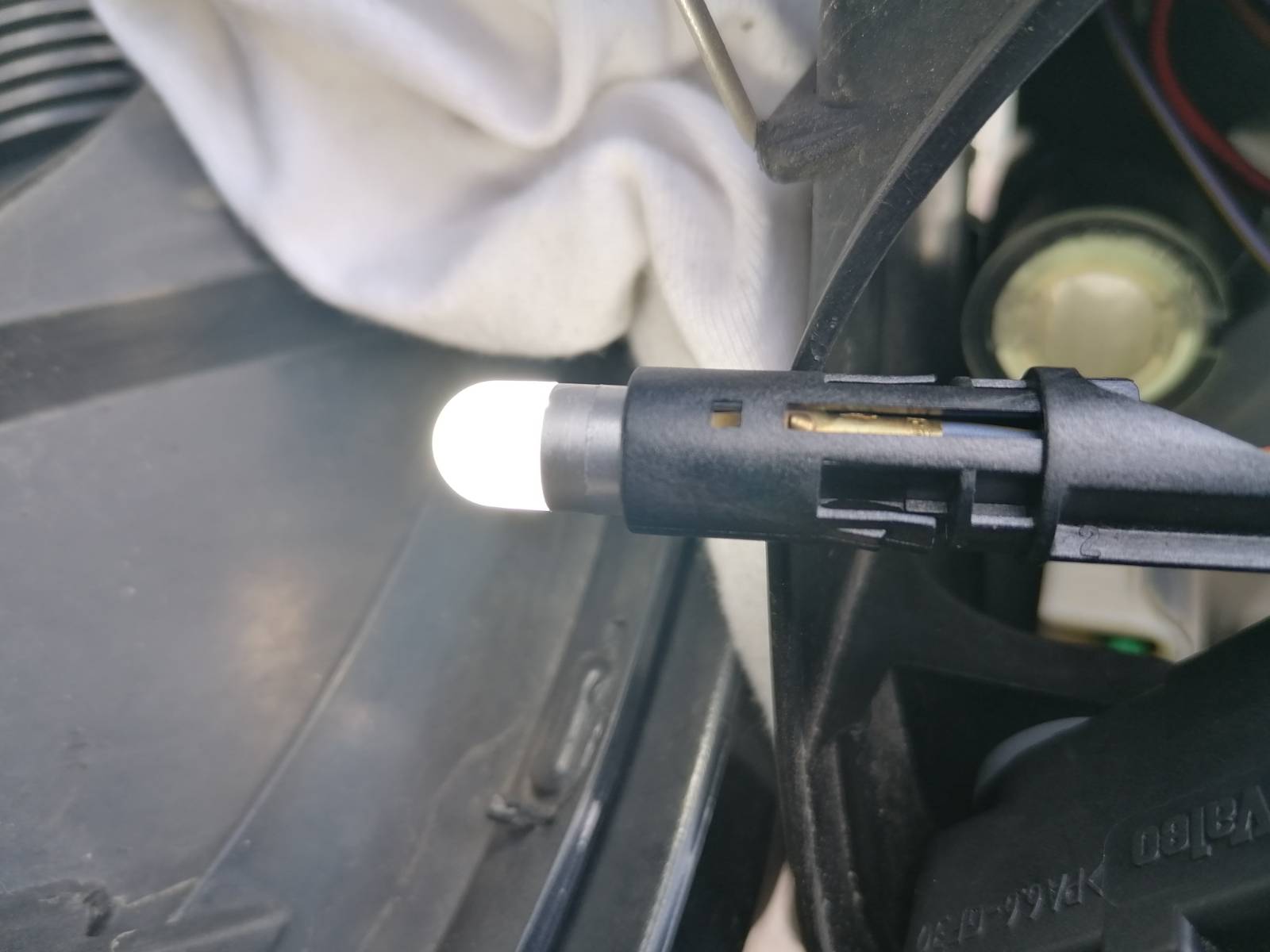

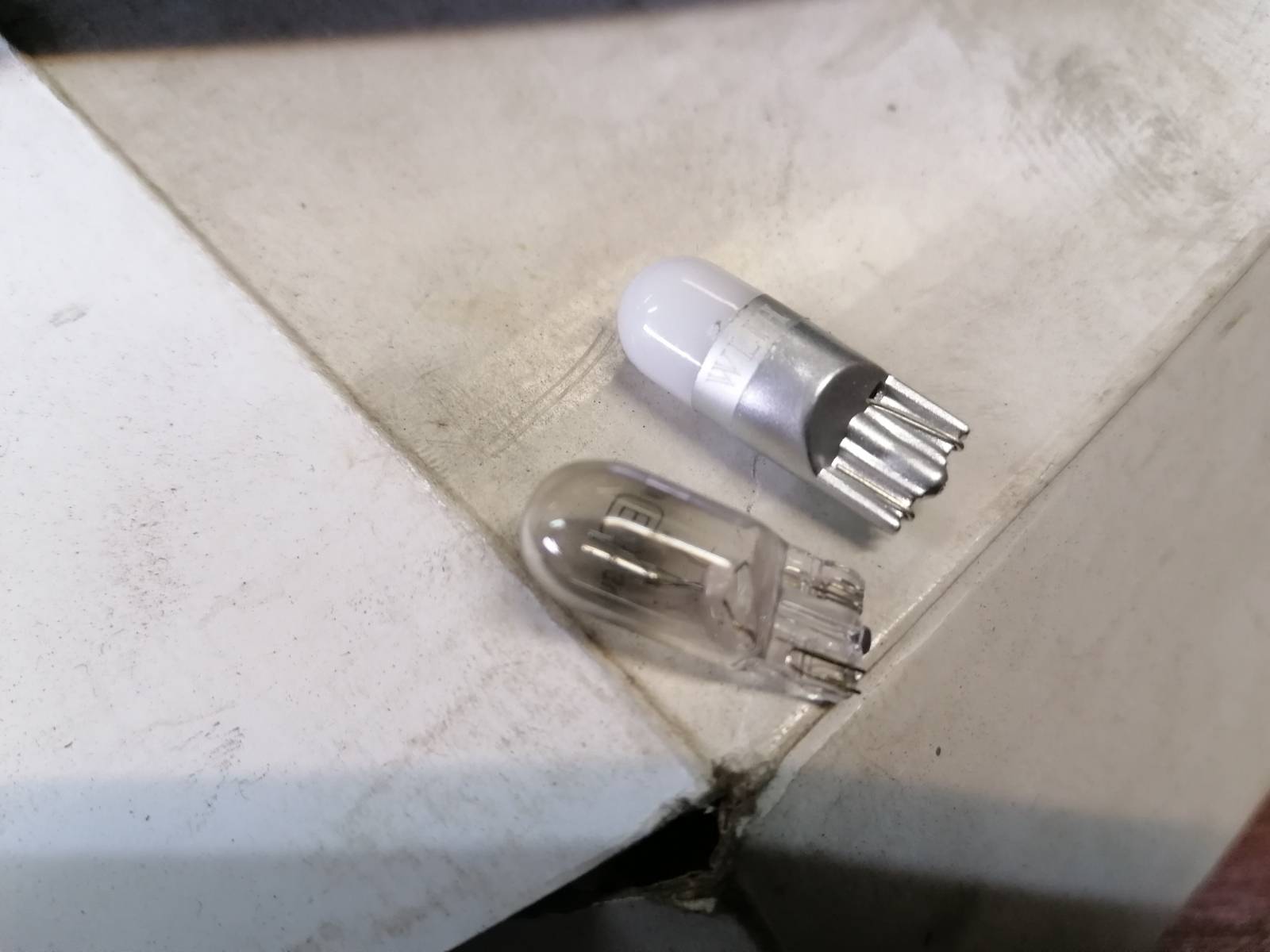

Далее, заменил лампочки в габаритах на лед-фонари:
WLJH 2x6000 K белый Автомобильный свет
T10 W5W Led клиновидная лампа
3030 1SMD
Брал на али.

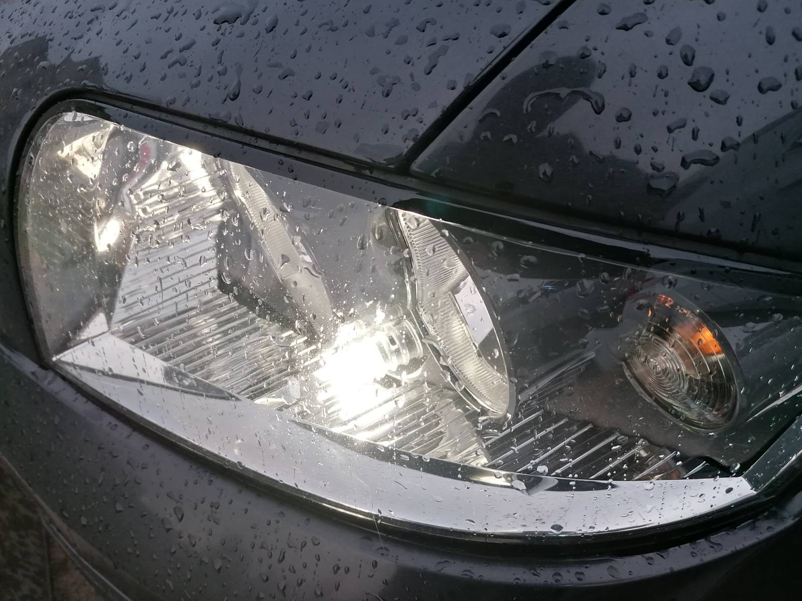

Финальное испытание под ливнем - все ок!
