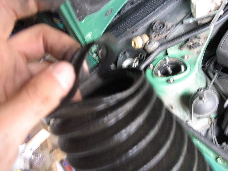

В один из прекрасных дней обнаружил раненый пыльник переднего амортизатора. Настроился при его замене на снятие стойки и связанный с етим гемморой, но где-то вычитал, что можно заменить сей деталь без данной процедуры - более просто и быстро. Чем и занялся – на все ушло всего около 30 минут. Из инструментов понадобился рожковый ключ на 22, шестигранник 6 mm, головка на 17, широкая отвертка (в качестве дополнительной приспособы для подковыривания и поддевания) и фотоаппарат.

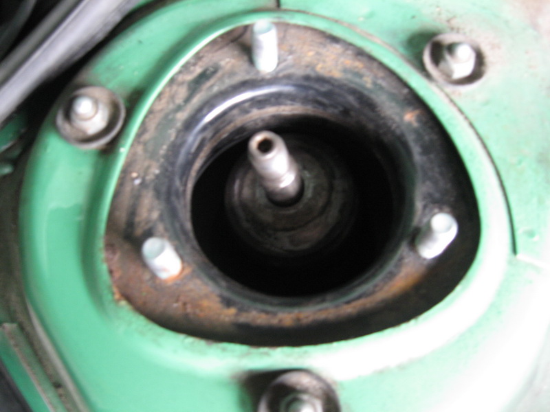

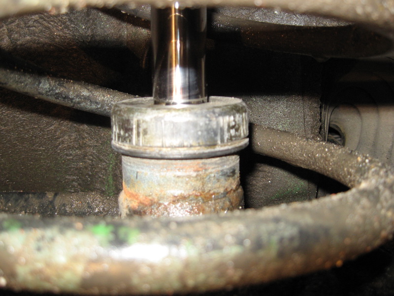

После протереть шток, одеть все детали в обратном порядке и, установив опору согласно меток, затянуть все гайки с усилием 25-30 Н.м. Осталось только натянуть нижнюю часть пыльника на гайку, крепящую аммо к стойке и готово!

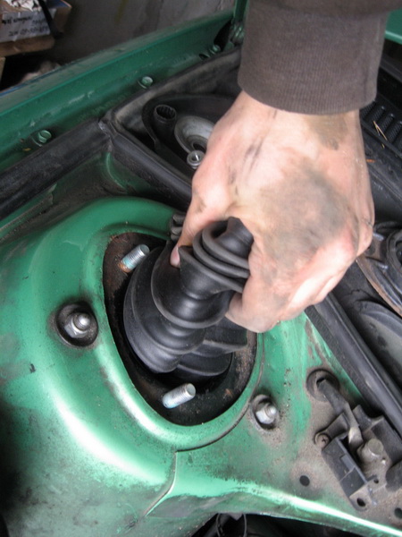

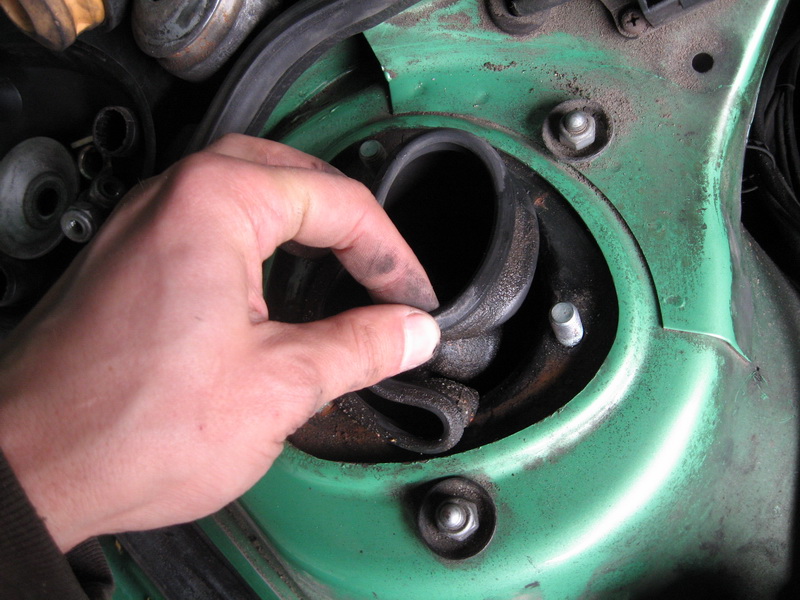

Втискиваем новый пыльник: растянув и сложив его, вполне легко он влазит в отверстие. Осталось только закрепить верхнюю его часть, тут придеться немного повозится – новая резина не сильно жаждет растягиваться, нужно одной рукой орудовать сверху, помогая второй снизу, просунув ее через витки пружины.

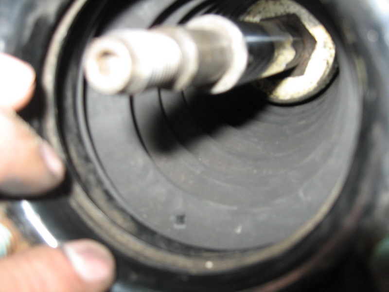

Ставим его, надев на гайку - пока он не упрется в основание стойки

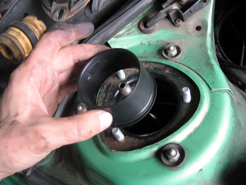

Собираем конструкцию: я правда обнаружил, что предыдущие «мастера» забыли (либо промотали) пластиковый пыльник, натягивается он на гайку, крепящую аммо в стойке
Вот он раненый – последний взгляд на него – и пошел он.. в урну.

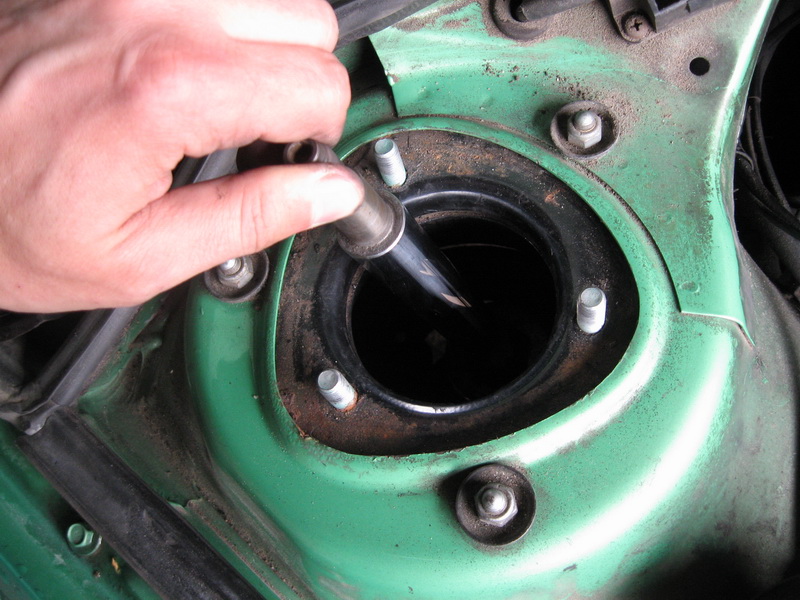

Сдергиваем пыльник и вынимаем его.
созерцаем пыльник изнутри – он держится, охватывая с внешней стороны выступ по кругу «стакана»

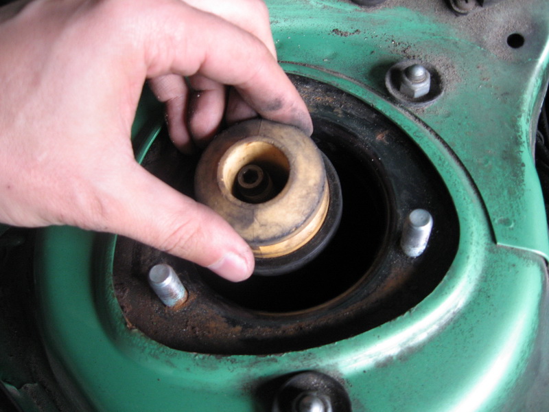

...отбойник…
…опять шайбу (отбойника)…

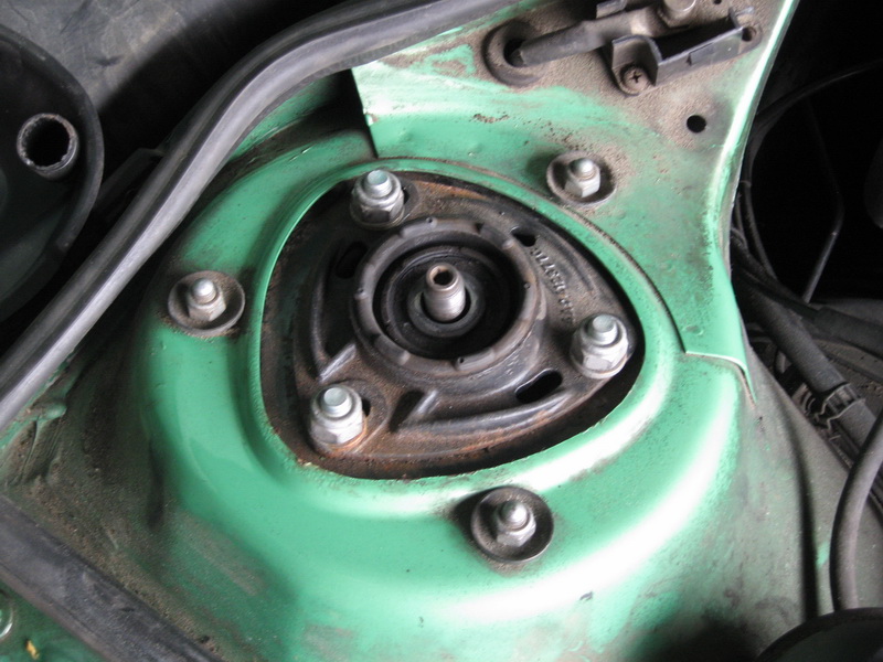

скидываем шайбу, снимаем опору...

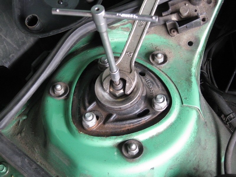

Снимаем пластиковую крышку. Для начала, с учетом того, что при снятии верхней опоры аммо «сбивается» развал – делаем метки на опоре относительно кузова.При помощи рожка на 22, удерживая шток от прокручивания шестигранником, откручиваем гайку...
