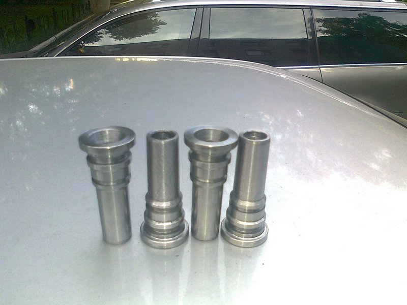

Кароче паломал я стаканы . В продаже нигде не нашел и решил выточить металические (стальные). Вот теперь думою, (ещё не ставил) могут ли быть негативные последствия такого "колхозинга"

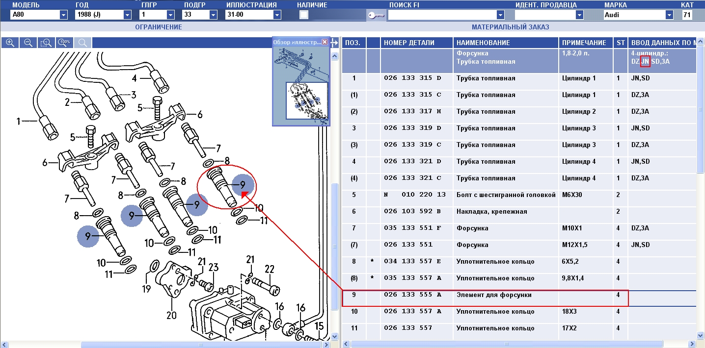

serega-by, каталожный номер у этих стаканов 026 133 555A, а называются они правильно элемент для форсунки. Купить их (оригинальные) можно в Минске по цене 21'890р/шт.

Насчёт замены на металлические ничего сказать не могу. А так смотрятся красиво. Токарь :so_happy: постарался.

Игорь, спасиб за инфу, но как-то влом было ехать из Барановичей в Минск ради такой мелочи. Да и эти мне обошлись в два раза дешевле.
