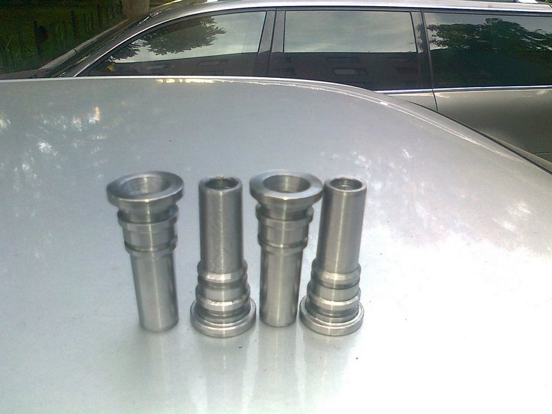

Пришло время менять резиновые колечки на форсунках (имеется подсос воздуха, хх неустойчивый и гбо не настраивается). Форсунки достались из двиг. (1.8 JN) вместе со стаканами. А вот форсунки из стаканов достать не могу. Стаканы пластмасовые, очень хрупкие. В продаже этих стаканов ни где нету (весь город оббегал). Как бы достать форсунки не поломав стаканы?

Кароче паломал я стаканы . В продаже нигде не нашел и решил выточить металические (стальные). Вот теперь думою, (ещё не ставил) могут ли быть негативные последствия такого "колхозинга"

serega-by, каталожный номер у этих стаканов 026 133 555A, а называются они правильно элемент для форсунки. Купить их (оригинальные) можно в Минске по цене 21'890р/шт.
Форсунки Audi-80 B3 1,8 JN
Насчёт замены на металлические ничего сказать не могу. А так смотрятся красиво. Токарь :so_happy: постарался.

Игорь, спасиб за инфу, но как-то влом было ехать из Барановичей в Минск ради такой мелочи. Да и эти мне обошлись в два раза дешевле.
