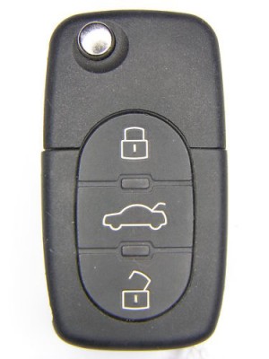

Всем доброй ночи , подскажите у меня в ауди обычный ключ без корпуса , меня интересует такой вопрос , видел у одноклубней что он выкидной и в корпусе ну без ключа открывать можно , вопрос - возможно ли у меня такая штука или это комплектация машины такая ? ((( Audi A4 ADP 1997 1.6

IvanRs, я так понимаю у тебя обычный ключ и машины ты открываешь через водительскую дверь. То есть всовываешь ключ в замок, поворачиваешь, а затем уже садишься в авто?

да , открываю я ключом машину или сигнализацией )

IvanRs, выложи фото своего ключа.

первое фото , вот такой у меня ключ.....

Сообщение Rezaka™ » 13 янв 2011, 20:53
IvanRs, с ключа на первом фото в выкидуху можно переставить только чип, себе именно так и сделал. Двери же открывать он не будет, т.к. в комплектации вашего авто такой функции не предусмотрено. Да и вообще не пойму для чего Вы открываете дверь ключем когда есть брелок от сигналки.

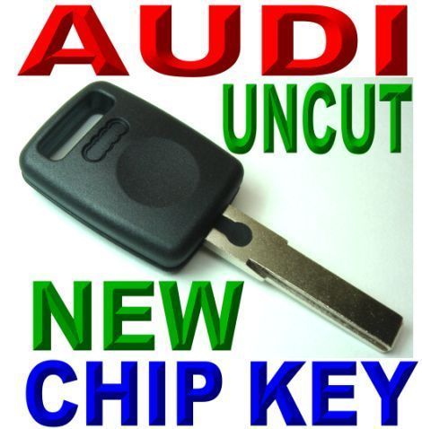

при покупке машины хозяин сказал что был выкидной ключ но его потеряли, дал мне такойже ключ как и на первой фотке и брелок votex,сказал что его можно привязать и всё будет нормально, не подскажите где как и сколько . спасибо!

Сообщение Юра 80 » 08 апр 2011, 22:29
Может купить ключ, как на 2-й фотке и его привязать? без брелков?

Сообщение fedosov_arty » 08 апр 2011, 22:53
где купить? и какой диапозон цен? старый хозяин узнавал на серова там сказали по вин коду из германии за 750 тыщ. есть ещё варианты?

Сообщение Юра 80 » 09 апр 2011, 09:58
на онлинере были вроде баксов по 30. Или по 20? Т.е. вариантов полно, хотя бы та же беушка.
Единственное - нужно с привязкой ключа к машине с профи посоветоваться.

Сообщение Rezaka™ » 10 апр 2011, 18:01
Юра 80 писал(а):на онлинере были вроде баксов по 30. Или по 20?
Юра, на онлайнере да и везде в основном продают только сам корпус с жалом, я себе там и брал. Остается искать только б/у со всей внутренней начинкой.
