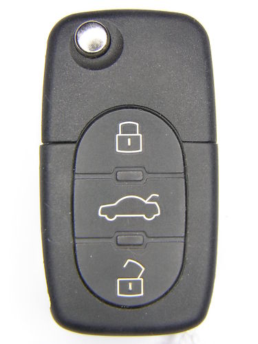

Всем доброй ночи , подскажите у меня в ауди обычный ключ без корпуса , меня интересует такой вопрос , видел у одноклубней что он выкидной и в корпусе ну без ключа открывать можно , вопрос - возможно ли у меня такая штука или это комплектация машины такая ? ((( Audi A4 ADP 1997 1.6

IvanRs, с ключа на первом фото в выкидуху можно переставить только чип, себе именно так и сделал. Двери же открывать он не будет, т.к. в комплектации вашего авто такой функции не предусмотрено. Да и вообще не пойму для чего Вы открываете дверь ключем когда есть брелок от сигналки.
