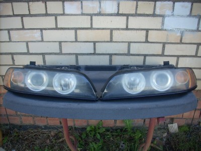

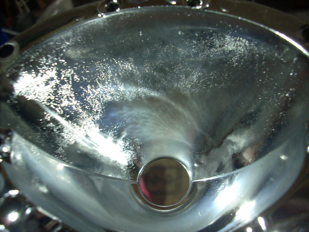

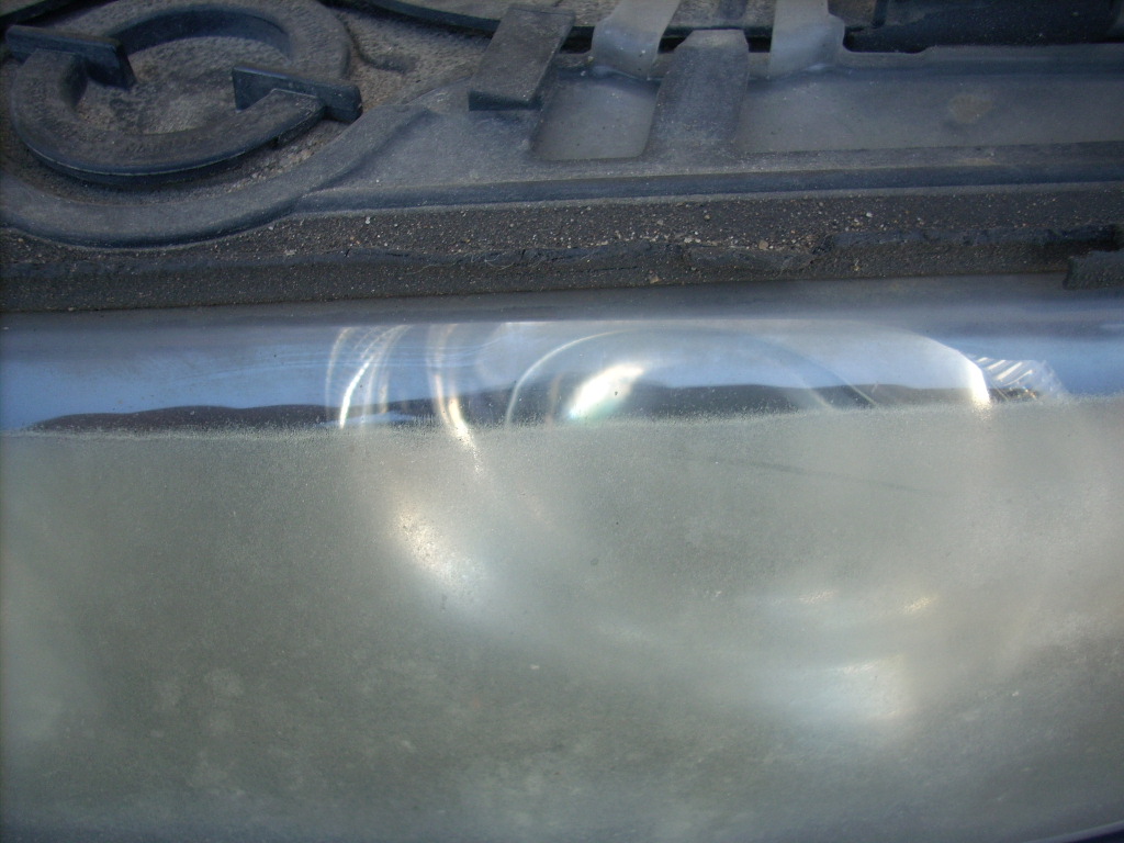

Про правильность и правдивость передачи качества полировки или естественного состояния посредством фотографии я уже писал . Поэтому предлагаю ещё раз в этом убедиться. По первому фото практически не видно криминала .
На первый взгляд может показаться что не всё так плохо.
Но присмотревшись поближе становится понятно , что "пилить " стекло придётся очень основательно.

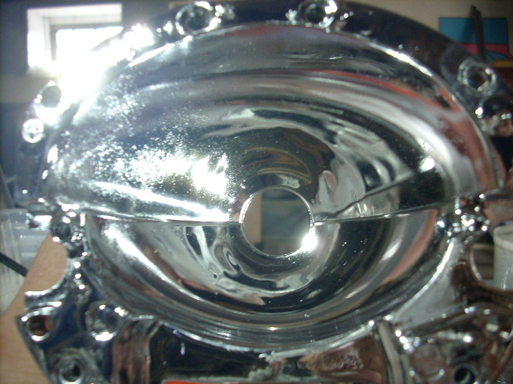

Отражатели имеют глубокие раковины .

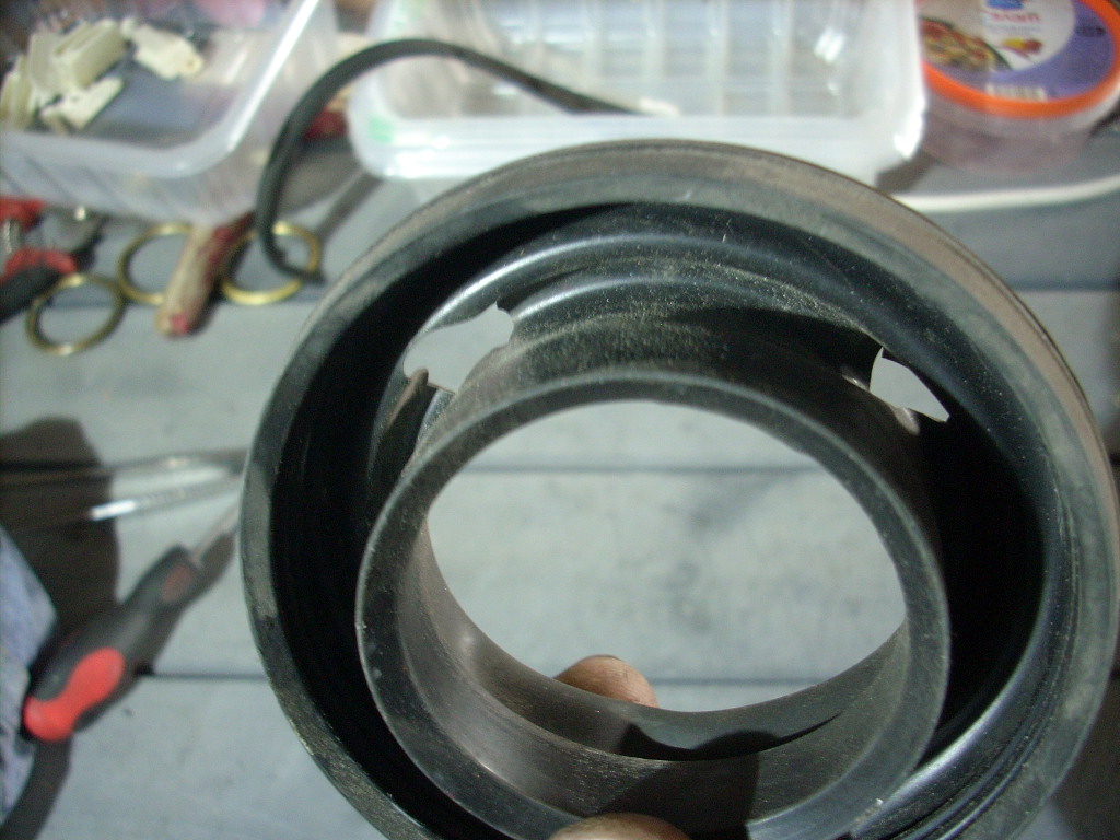

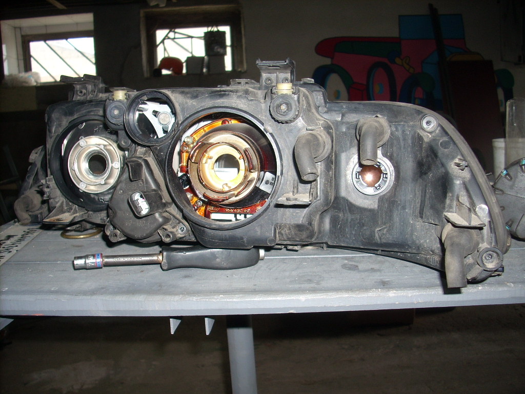

Единственное к чему БМВ отнеслось достаточно серьёзно , так это к системе вентиляции фар . Установлено целых четыре сопуна весьма внушительного диаметра .

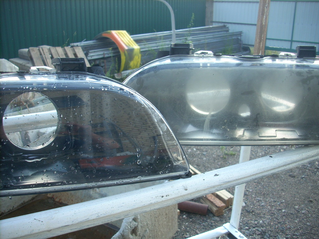

Промежуточный этап . Сравниваем полированную и вымытую изнутри фару с необработанной.

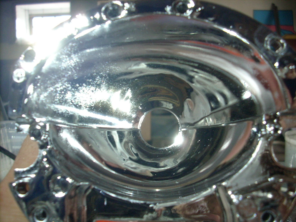

Как я уже говорил , качество напыления оказалось далеко от идеала .
Много матовых участков . Поэтому интернет может хоть лопнуть показывая идеальные напыленные отражатели , но я вижу то что я вижу .

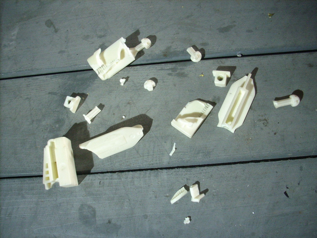

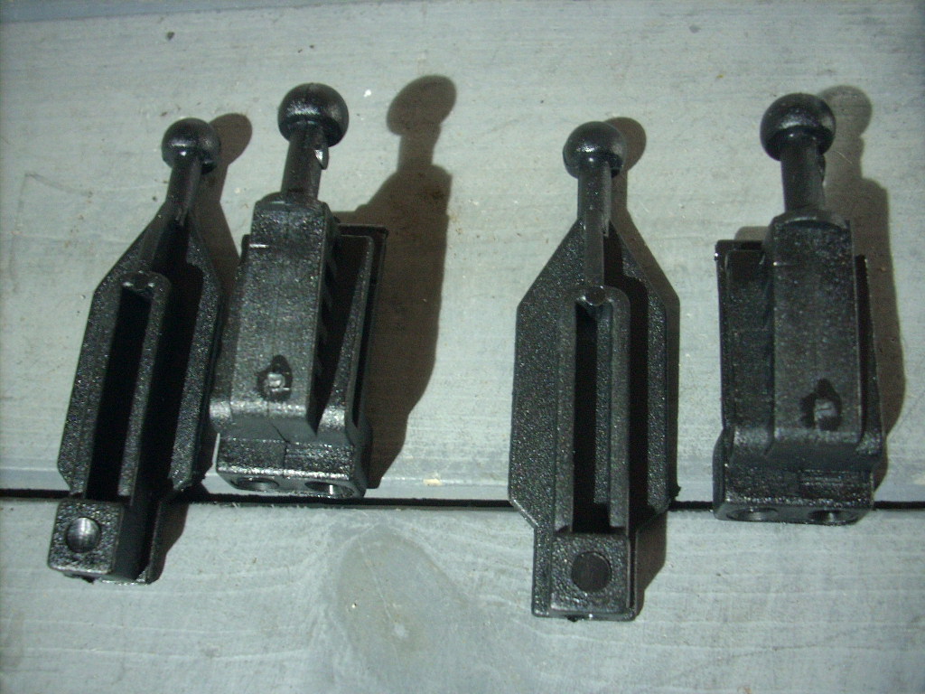

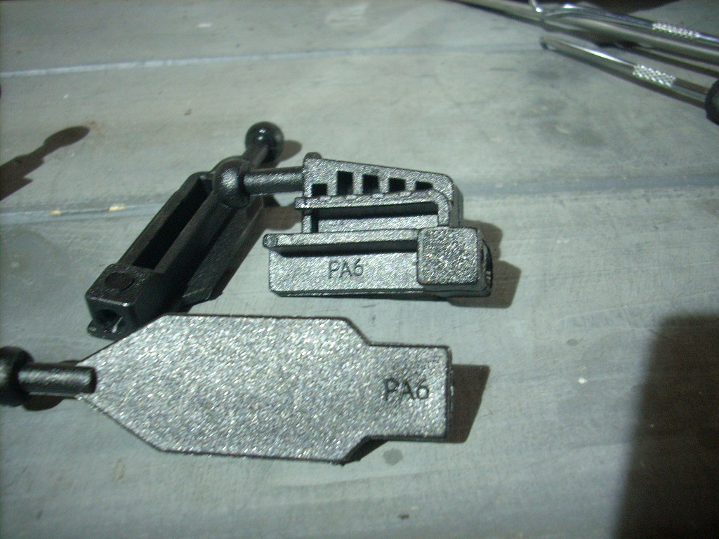

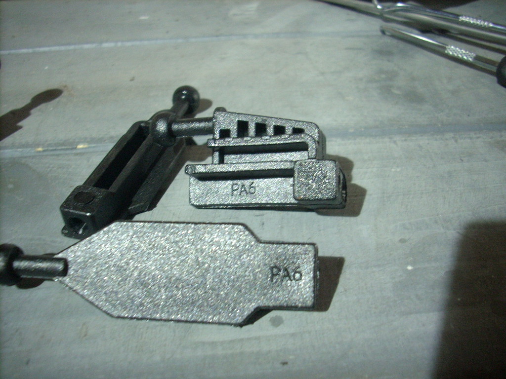

Старые каретки рассыпались в труху.
Новые каретки изготовлены из другого пластика . На них есть даже 5-ти летняя гарантия производителя . Цена комплекта из 4-х штук весьма демократична , всего 30 долл.
Вот маркировка пластика .

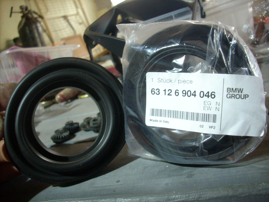

Найти 39-ку с целыми пыльниками очень не просто .
Новые нашлись по 7 евро за шт.

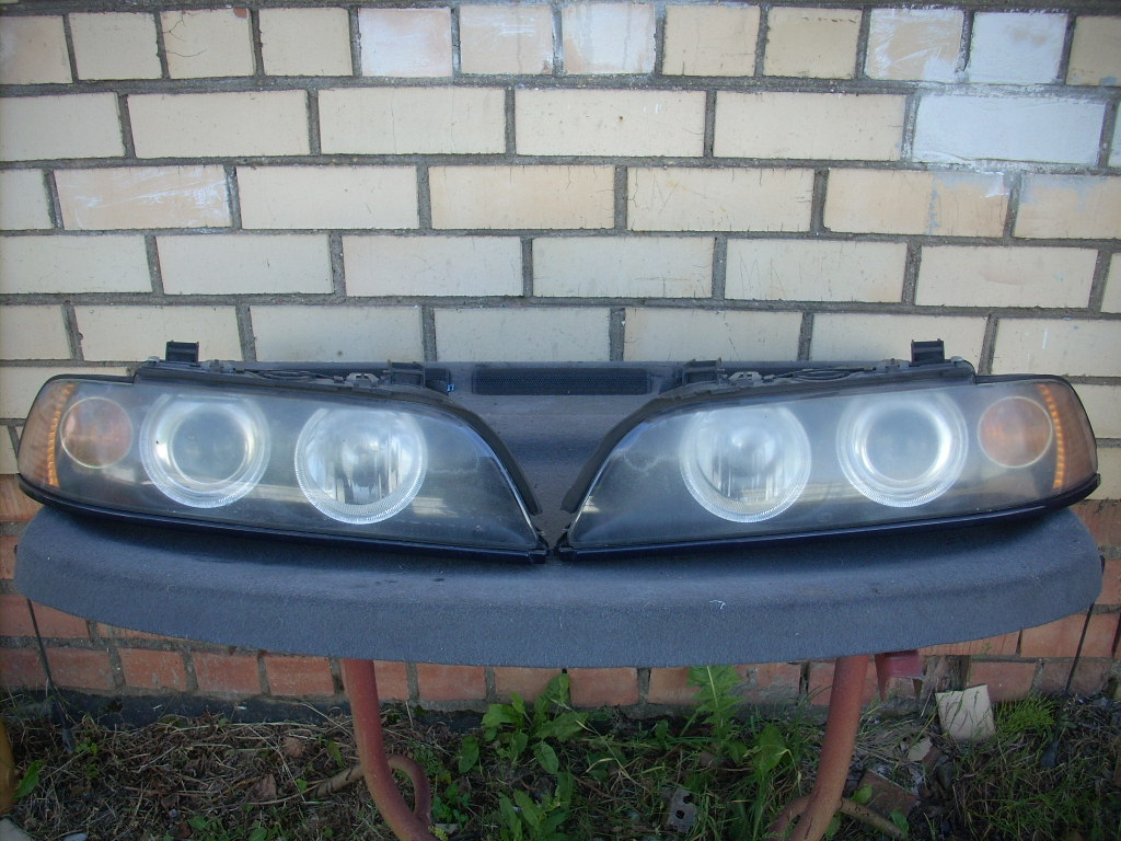

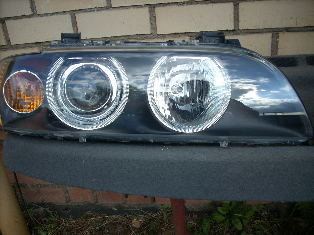

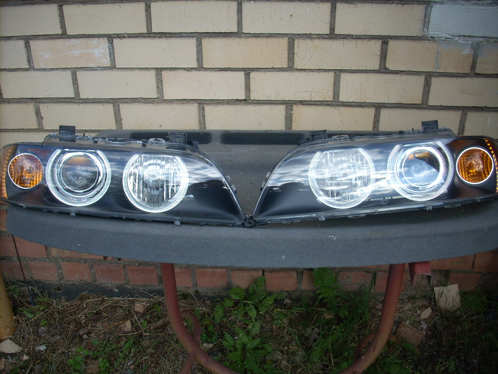

Ну и наконец внешний вид после ремонта.
Владелец усомнился в том , что это его фары . Мало ли .
После регулировки света машина получила уверенных 4,5 балла . Это максимум в данном случае . Чтобы получить 5 баллов нужно купить новые заводские отражатели .
