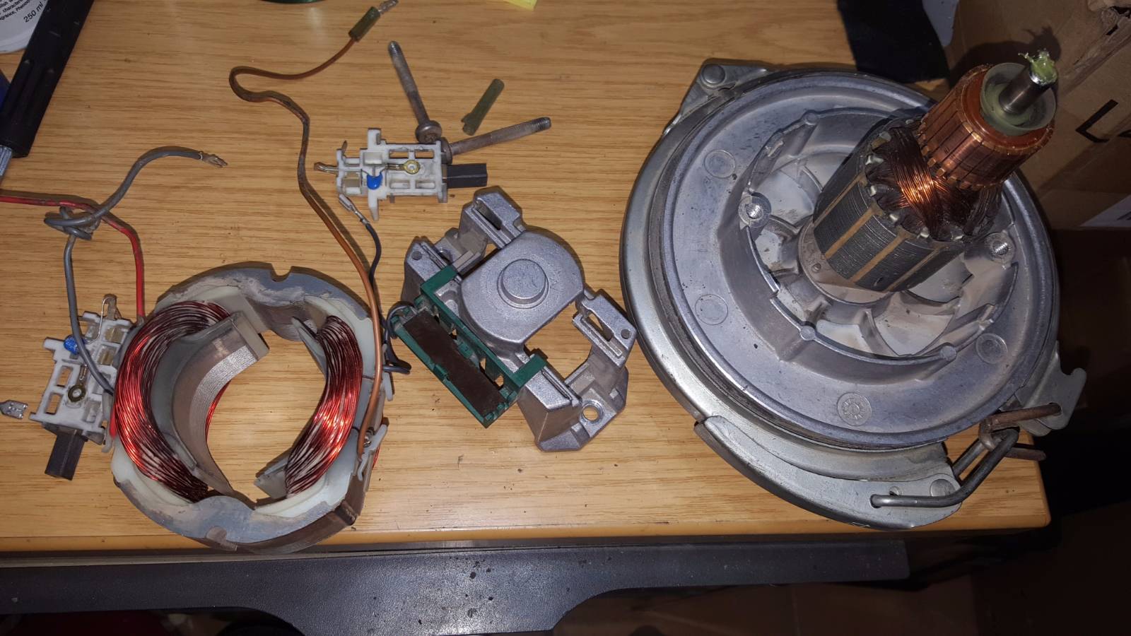

Менял фильтр на центральном пылесосе, чтоб растянуть удовольствие, решил смазать двигатель, он грязный весь, разобрал, обнаружил, что там вообще не подшипник, а втулка... :nea: (это на 2х kW))) побрызгал слегонца очистителем для тормозов, протёр коллектор на якоре, смазал, собрал, всё работает, минут через 5 - блысь! выбило автомат... :shock2: тьфу блин! :x думал плата управляющая умерла, подсоединил другой двигатель - работает... а этот нет... разобрал опять, с виду всё целое, щётки на месте, якорь в порядке - звонится по коллектору нормально, обмоток две - одна не звонится, обрыва не видно, снял лак выше контактов - не звонится... и что делать... разматывать? как его отремонтировать? есть ещё парочка запасных двигателей, но они такие громкие, что капец, а этот случайно был пристроен мной лет 5 назад, не родной, но пахал, как пчёлка. :cry:

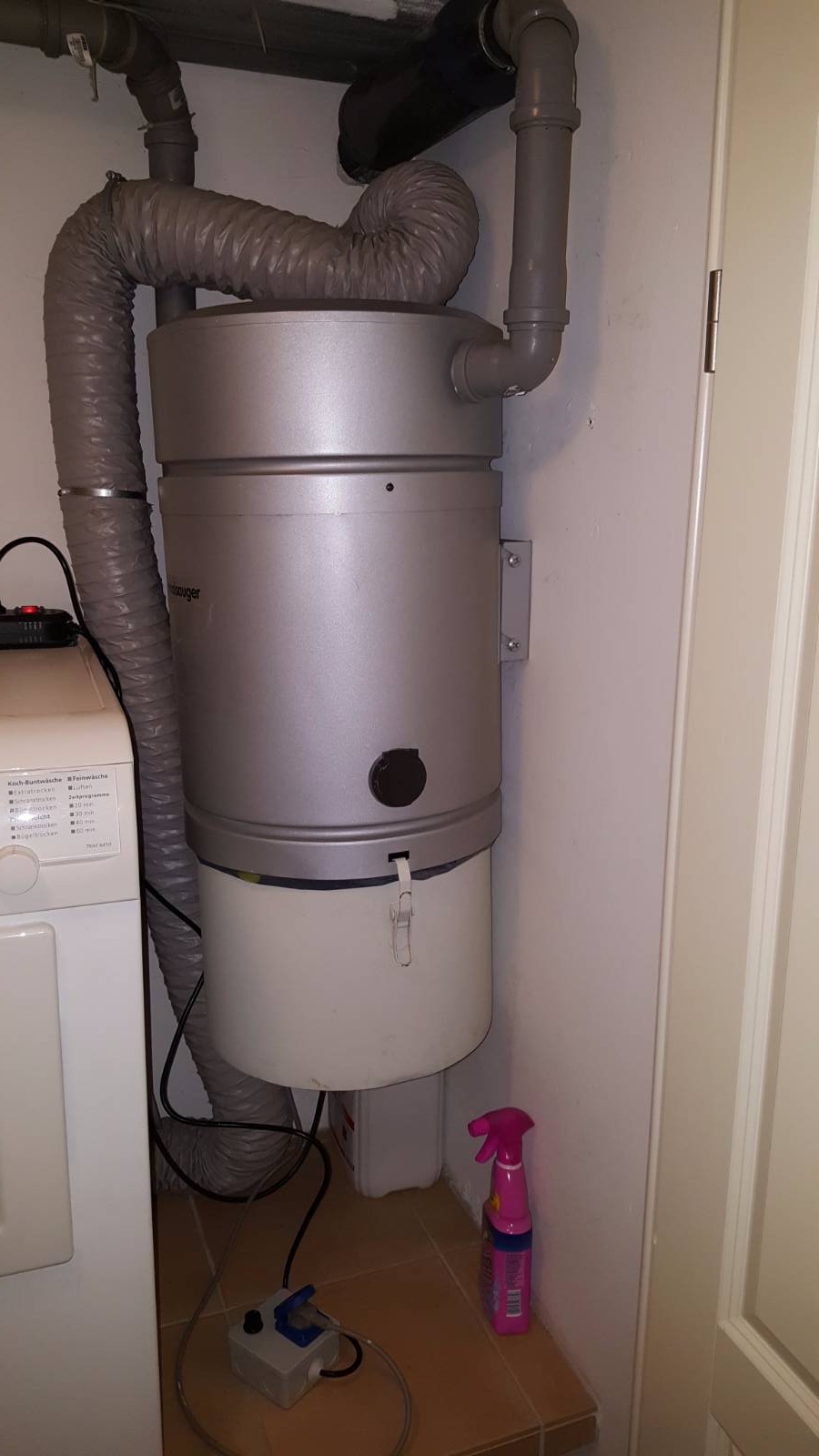

покурил на ебее, покойник был не больше 1кв мощностью, нет их на этой модели мощнее, но за счёт более крупной турбинки/крыльчатки он сосал приемлимо... запасные моторчики 1800 - 2000вт, т.е. понятно почему они такие громкие (но корпус улитки у них меньше, т.е. производительность примерно равная?)... возник вопрос, как посчитать полезную производительность, чтоб выйти на оптимальные размеры и мощность?
Вопрос с ремонтом этого пылесоса возникает часто, у соседа такой же и все проблемы на мне, отсюда и запасы... центральный пылесос -это огромная "бочка" в подвале с вмонтированными в стенах трубами и подсоединительными "розетками", чтобы шланг со щёткой можно было воткнуть на любом этаже дома.

AUTOBAT писал(а):Источник цитаты запасные моторчики 1800 - 2000вт, т.е. понятно почему они такие громкие
Это же коллекторный мотор. В электродрелях такие регулируются симисторными регуляторами. Типа таких. Надо потише - выкрутил на половину. Надо, чтоб сосал пожоще и пофиг на шум - выкрутил на максимум.

симпатично, но там на схеме особо не разгуляешься, вешать на соплях не красиво... наверняка такие есть, чтоб воткнуть в розетку и уже в него втыкать сам пылесос?
25А хватит?
крыльчатка на родном выглядит не убедительно, хочу вымерять максимально возможно большую и на основании этого танцевать, плюс диммер, чтобы не так громко... возможно и по электроэнергии оно будет более гуманно...
п.с. сегодня во время уборки обратил внимание, что громкий звук мотора экономит электроэнергию! :yes: на тихом он часами гудел, а тут персонал короткими перебежками из комнаты в комнату мотается, во время холостого пробега всё выключает и мощность не сравнима - от ковра щётку не оторвать.

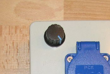

Сообщение AUTOBAT » 14 мар 2017, 04:15
пришел диммер, что в серёдке не знаю, но подозрительно лёгкий...регулирует обороты, воет значительно меньше, тянет приблизительно так же, НО под нагрузкой он взвывает на максимум - это так и должно быть? звук ужасный, боюсь соседи заявят, что мучаю собаку... :facepalm:

Сообщение DIA » 14 мар 2017, 08:58
AUTOBAT писал(а):Источник цитаты но подозрительно лёгкий...
Так что там пару тиристоров или симистор и пару деталюшек.
AUTOBAT писал(а):Источник цитаты НО под нагрузкой он взвывает на максимум - это так и должно быть?
Да нет он просто возможно не расчитан на управление такой индуктивной нагрузки, или как у всех китаез обязательные помехозащищающие цепи по питанию отсутствуют. на плате вместо элементов дросселей кондеров перемычки. ;)
Он просто под нагрузкой мотор больше искрит на щетках а это помеха которая попадает на схему управления вот он и срывается дуреет этот диммер.
Просто мое предположение и мысли.

DIA писал(а):Источник цитаты Он просто мотор под нагрузкой больше искрит на счетках а это помеха вот он и срывается дуреет этот диммер.
А может вентилятор так воет из-за того, что неродной? Всегда считал, что нельзя ставить крыльчатку первую попавшуюся. Возникнет резонансный объем и будет дудеть как тифон от тепловоза. Аэродинамика - наука точная, самсунговцы наверняка на компьютере просчитали движение потоков.

Bill Humble писал(а):Источник цитаты А может вентилятор так воет из-за того, что неродной?
Как я понимаю у него на малых оборотах при затыкании всасывающей трубы мотор начинает работать на максимальной мощности, срывается регулирование.
Bill Humble писал(а):Источник цитаты Всегда считал, что нельзя ставить крыльчатку первую попавшуюся.
:plusviens: Это даже сказал бы обязательное условие, по оборотам итд итп тоже.

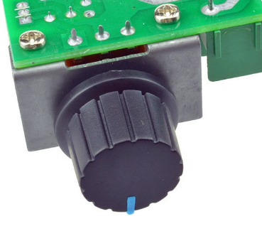

Сообщение Bill Humble » 14 мар 2017, 09:12
Что-то мне эта крутилка подозрительно знакома.
На али по моей ссылке:
Там внутри точно не такая же плата?

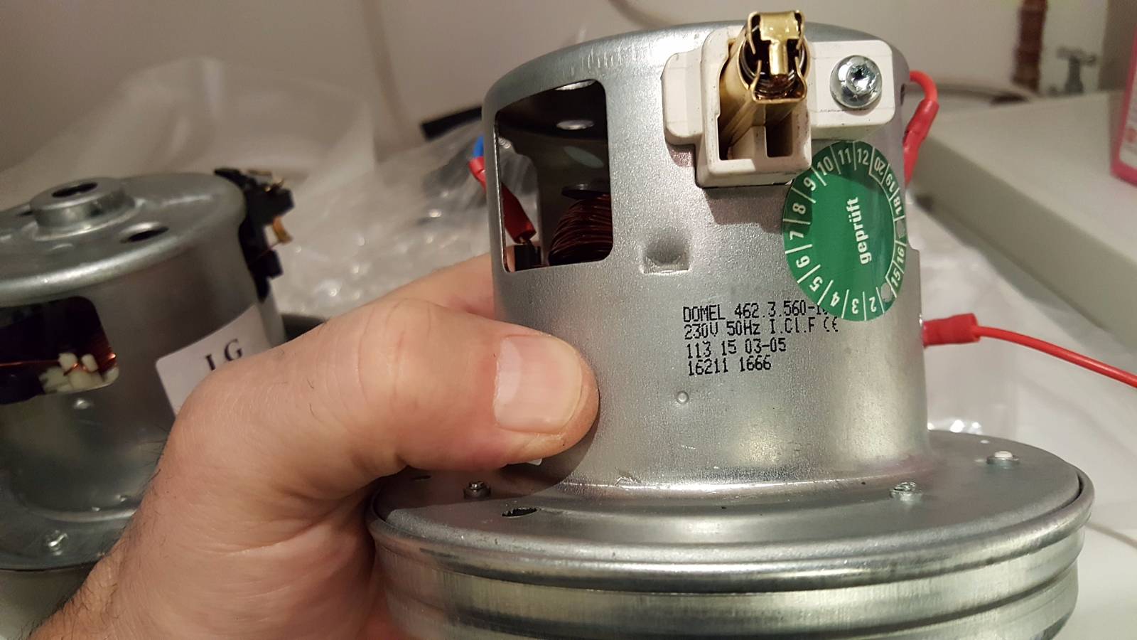

Сообщение AUTOBAT » 14 мар 2017, 12:59
Чтоб я без вас делал? ! :drinks:
Крыльчатка и мотор стоят пока не переделанные (то были мечты, чтоб сильнее сосал и был тихим), сейчас стоит похожий на родной, новый в сборе, наверно китайский, на 1.8кв.
Родной (как на снимке ) орёт ещё громче, чем этот и греется до выбивания теплозащиты, разбирал смотрел, всё смазано и должно бы жить, но видать подпёкся от нескольких максимальных нагреваний, может внутривитковое замыкание обмотки? К родному отношение скептическое, сосед каждый раз покупает оригинал за 240 евро и он живёт около года, за 10 лет 11 замен... :sad: Я разбирал некоторые из умерших, там раньше стояли не закрытые подшипники (на последнем уже закрытые), с этого и начались поиски вариантов...
Вполне возможно, что на диммере внутри именно та дешевая схемка (ручка точно такая) но цена 28 евро - это наверно за розетку и шнур.)))
DIA писал(а):Источник цитаты как я понимаю у него на малых оборотах при затыкании всасывающей трубы мотор начинает работать на максимальной мощности, срывается регулирование.
именно так и происходит! Если заткнуть трубу, обороты ( судя по звуку) взлетают до максимальных... а т.к. вся работа состоит из различной степени затыканий, то он практически поёт! Без диммера он визжит одним тоном, громко и реагирует только на полное затыкание, слышно что под нагрузкой пыхтит.

AUTOBAT писал(а):Источник цитаты Если заткнуть трубу обороты ( судя по звуку) взлетают до максимальных...
Вот уже интересней, если можно посмотри тестером напряжение что происходит после диммера под нагрузкой и без, если под нагрузкой напряжение увеличивается то диммер в топку, ведь надо понимать если трубу заткнули на всасе создается разрежение а качать то ничего нет нет массы воздуха перед вентилятором и мотор просто без нагрузки тогда работает и естественно тоже увеличиваются его обороты.

Со щёткой при нормальной уборке напряжение остаётся почти таким же, видать там нет таких аварийных затыканий, как если я закрываю отверстие рукой.
Схема внутри приблизительно такая же как рассматривалась отдельная выше... греется ощутимо, в инструкции рекомендовано при длительном использовании не больше 1.5кв, кратковременно макс. 2кв. Под такую мощность следующий, выглядящий по немецки вариант начинается от 80евро, есть и 180... поменять? или корпус уже есть и можно по паре евро взять мешок схемок в запас, меняя их по мере надобности?)))

AUTOBAT писал(а):Источник цитаты Со щёткой при нормальной уборке напряжение остаётся почти таким же
Значит воет само устройство. :facepalm:

Сообщение Bill Humble » 14 мар 2017, 16:57
Возможно он просто начинает работать "на себя". Гонять один и тот же воздух внутри по кругу. Оттого и обороты растут.
Вряд-ли симисторный регулятор будет по-разному синусоиду обсекать в зависимости от нагрузки.
