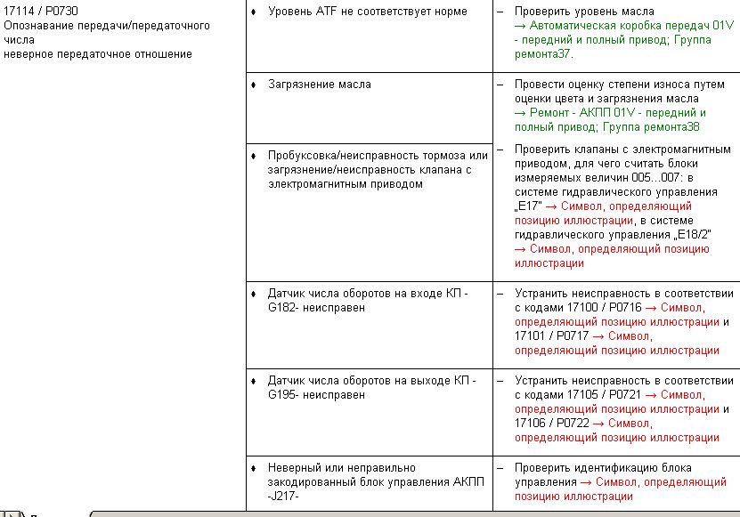

Это же просто очевидно дедушка фюрер вам привет передает и беларуским партизвнам тоже . там черным по белому написано 17114 42DA P0730 Контроль передачи и передаточного отношения: неправильное передаточное отношение.
Денис083 писал(а):Источник цитаты и куда смотреть.

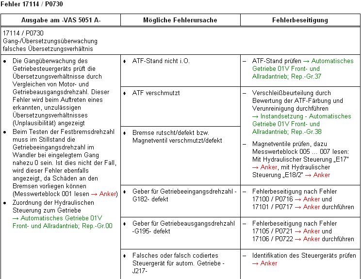

Слишком умные и прошаренные перцы смотрят вот тут http://wiki.ross-tech.com/wiki/index.ph ... 730/001840 :rofl: Ну лично как пердун старый моразматик смотрю по картинкам как ниже :yes:

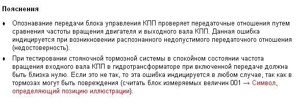

Денис083, Вы знаете личо бы залез под ковер пассажира и достал ЭБУ АКПП, вскрыл его и посмотрел на предмет окислов итд итп возможно там было как тут viewtopic.php?f=2&t=57914
картинка 4. Датчик входных оборотов и выходных можно посмотреть компом соответствуют ли они своим заданным значениям. это первая группа измерений, вот тоже самое но на нашем понятном.

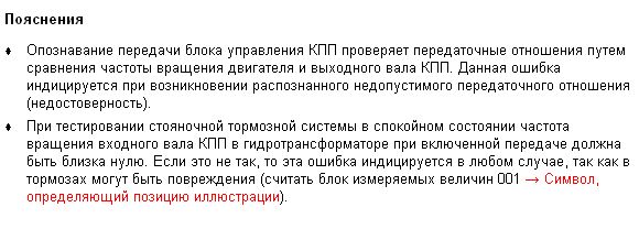

Это просто для самоуспокоения, но не помешает а то мало ли. вот пояснеие к ошибке.
