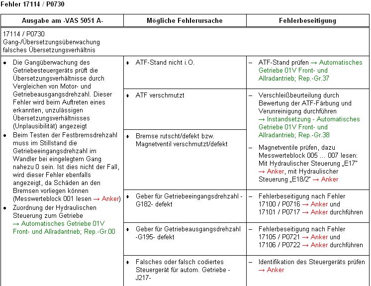

Денис083 писал(а):Источник цитаты что это может быть
Это же просто очевидно дедушка фюрер вам привет передает и беларуским партизвнам тоже . там черным по белому написано 17114 42DA P0730 Контроль передачи и передаточного отношения: неправильное передаточное отношение.
Денис083 писал(а):Источник цитаты и куда смотреть.
Слишком умные и прошаренные перцы смотрят вот тут http://wiki.ross-tech.com/wiki/index.ph ... 730/001840 :rofl: Ну лично как пердун старый моразматик смотрю по картинкам как ниже :yes:

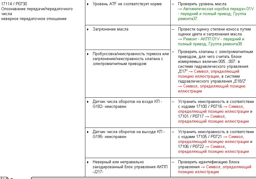

Денис083 писал(а):Источник цитаты Спасибо, сегодня вскрою ЭБУ посмотрю что там
Это просто для самоуспокоения, но не помешает а то мало ли. вот пояснеие к ошибке.
