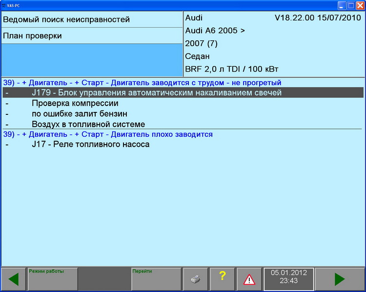

дядя Вася говорит проверить свечи и блок
popov_
Сообщений: 2898
Авто: A6C6 2.0TDI BRF 07 г.
Сообщение popov_ » 05 янв 2012, 22:25
Властелин колец писал(а):дядя Вася говорит проверить свечи и блок
т.е. даже если не бьет ошибку по свечам, то все равно???...я просто тоже к этому склоняюсь...скинуть крышку да проверить свечи на сопротивление...а блок - шо то есть???...реле???

Сообщение Властелин колец » 05 янв 2012, 23:48

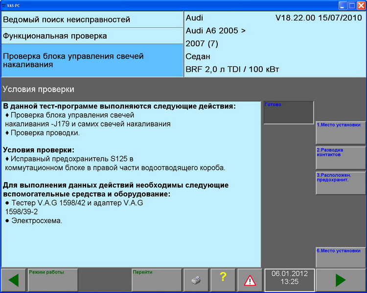

Властелин колец, а какая-никакая метода проверки блока там есть???...или, опять же, снимать крышу и смареть поступление тока на свечи?

popov_ писал(а):Властелин колец, а какая-никакая метода проверки блока там есть???...
сейчас гляну

Сообщение Властелин колец » 06 янв 2012, 13:32
получается только Васей
Добавлено спустя 4 минуты 21 секунду:
