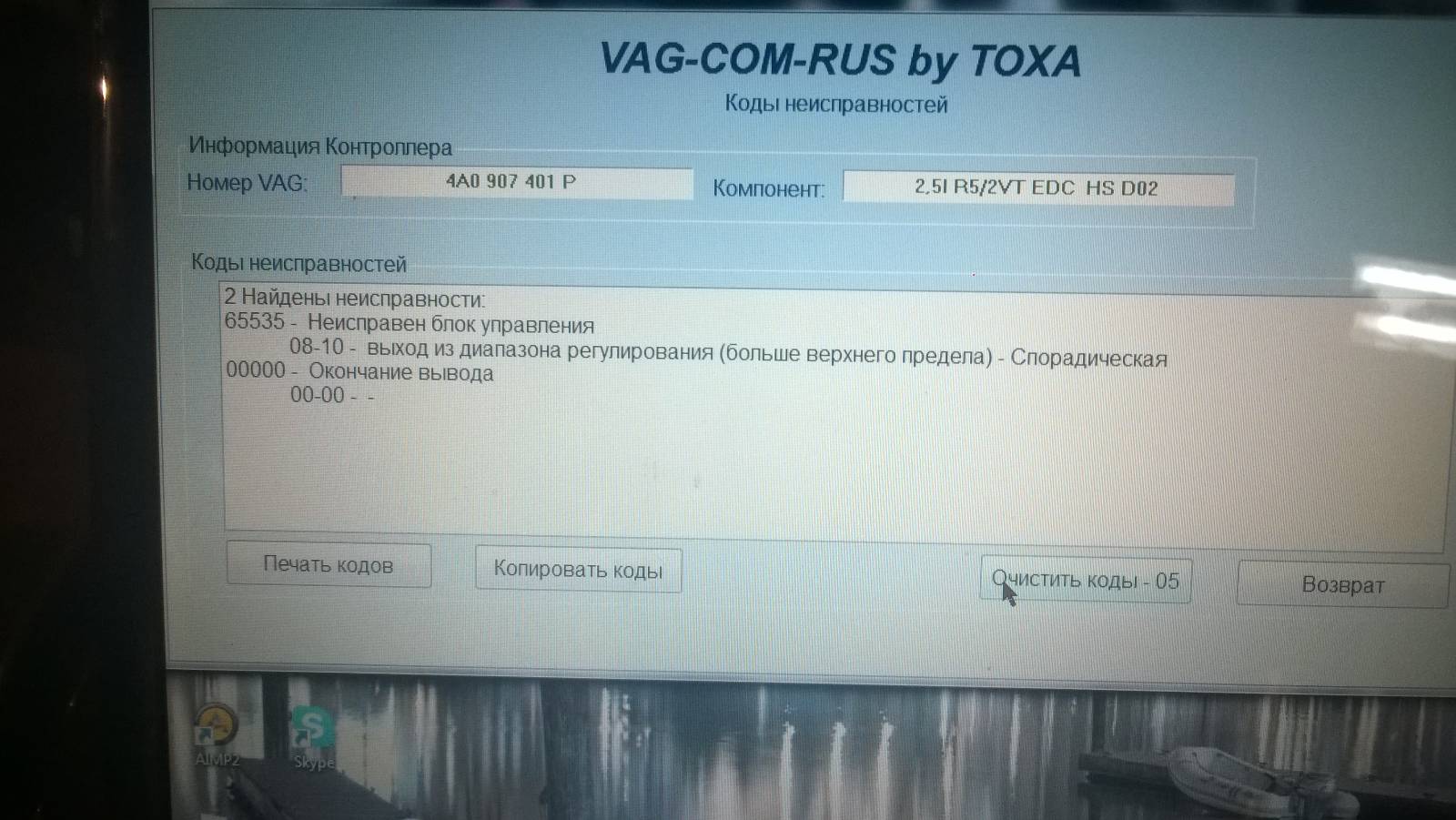

У меня просто еще висит ошибка "реле питания клеммы 30-j317" так я думал может из-за этого провода df.... :?

Сообщение rash » 01 фев 2017, 18:34
томи писал(а): Ты что то путаешь. нет такого реле в А6 с4. и не на одной схеме я его не видел.
Нет, нет. Ничего не путаю, я сам весь интернет перелопатил и знаю, что нет такого реле, но ошибка висит)))
Отправлено спустя 8 минуты 13 секунды:
Эта висит после запуска двигателя
Эта висит перед запуском
Отправлено спустя 4 минуты 4 секунды:
При этом на заведенном скидываю фишку с расходомера, и ошибка 65535(блок) пропадает, а появляется 01054(по реле клеммы)....
Вот такие загадки.. :sad:
