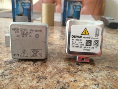

stolyk, просьба при установке оригинальных Osram делать фото упаковки со всех сторон и самих ламп с последующим занесением этих фото в шапку темы. Думаю многим будет полезно. Я в свою очередь покажу китайский вариант D1S, интересно увидеть отличия, потому как на моей коробке тоже написано made in Germany :hahaha:

Сообщение stolyk » 28 фев 2016, 23:26
Stalker, разница только в качестве "принта". У китайцев он размытый, не чёткий. Самое большое отличие находится в центральной колбе лампы - по катализаторному пятну на стенке можно отличить , но только при условии что ты видел оригинальное.
Сообщение Stalker » 28 фев 2016, 23:33
stolyk писал(а):в качестве "принта".
:nea: у моего китайца он в идеалае
Отправлено спустя 3 минуты 16 секунды:
справа китаец, слева х.з.
Отправлено спустя 1 минуту 19 секунды:
stolyk писал(а):при условии что ты видел оригинальное.
так в том и суть, показывай............
Отправлено спустя 2 минуты 23 секунды:
P.S. может нашего клубного "брата" еб...т, а он не знает :-D , короче нужны фото, примерно как делал Сержио с фильтрами

Сообщение stolyk » 29 фев 2016, 07:44
parovoz, спасибо за классную ссылку.
Stalker, посмотри принт на внутренних , отворачивающихся клапанах , 100% должен быть смазанный. "Сопля" катализатора у оригинала и китайца так же отличаются. По ней же можно судить о времени наработки лампочки.

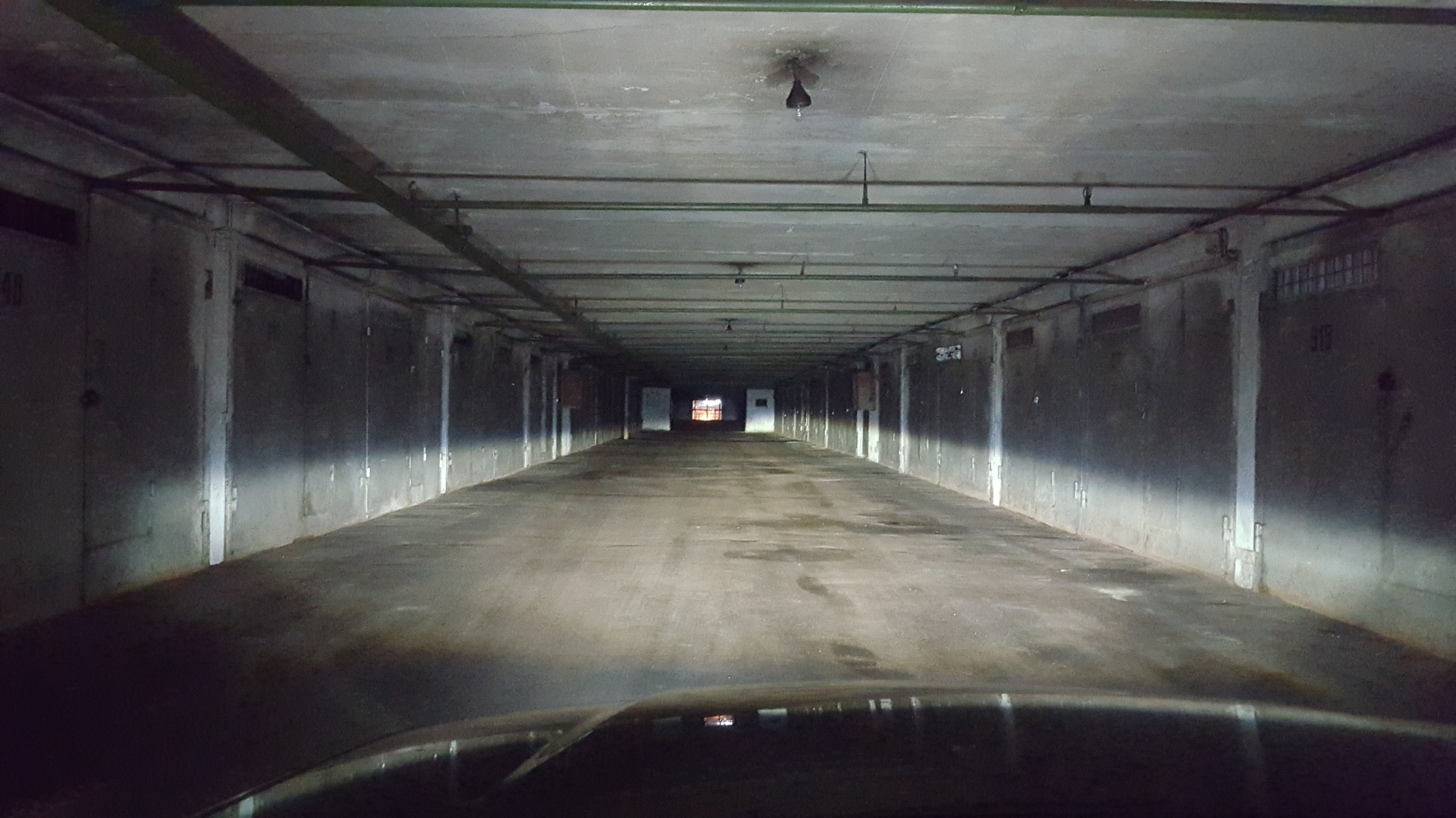

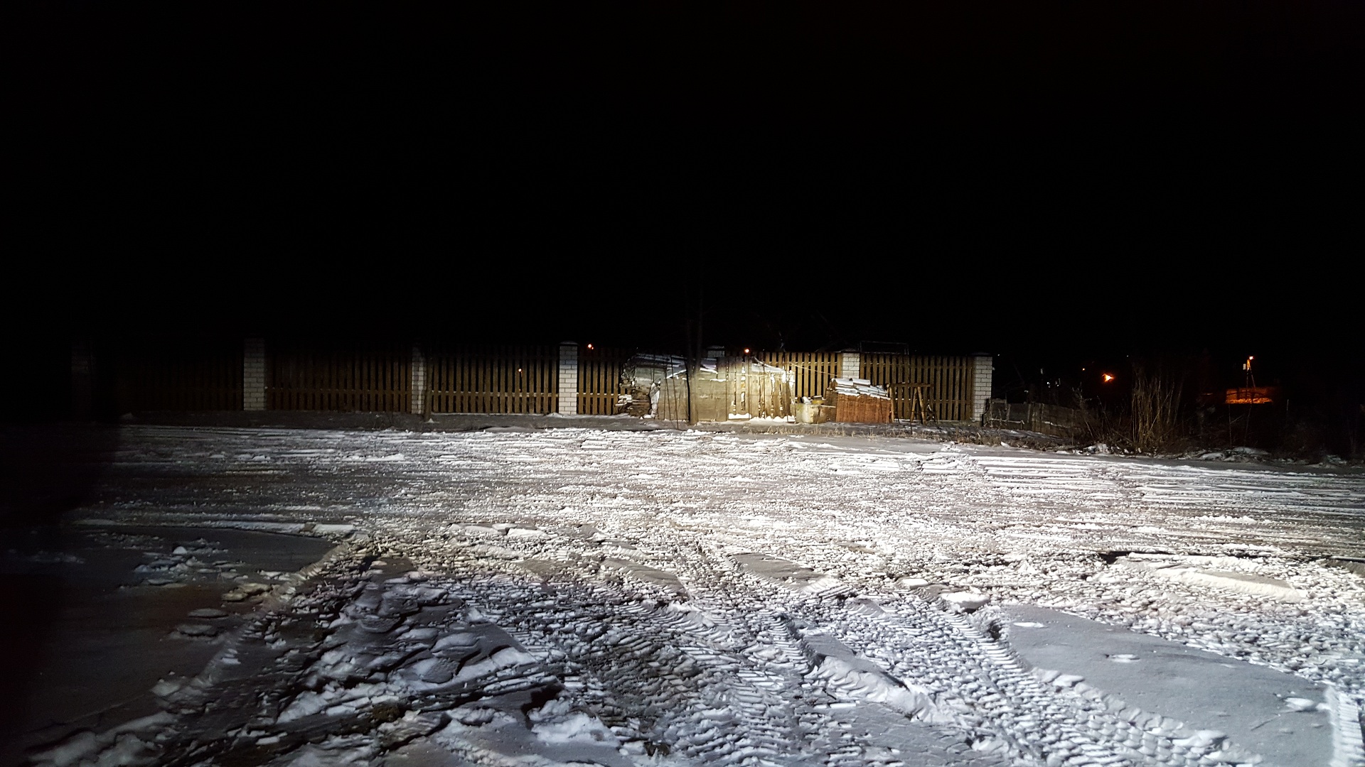

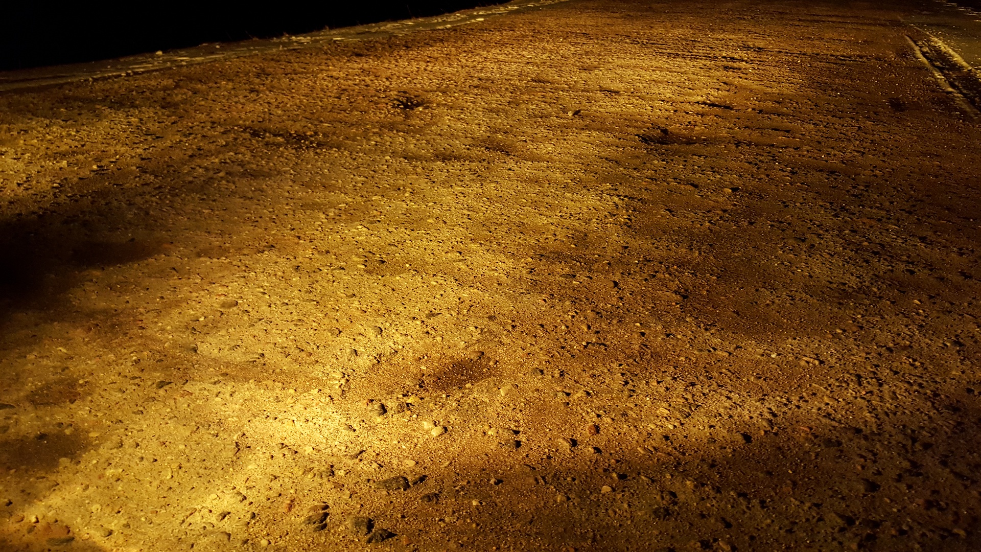

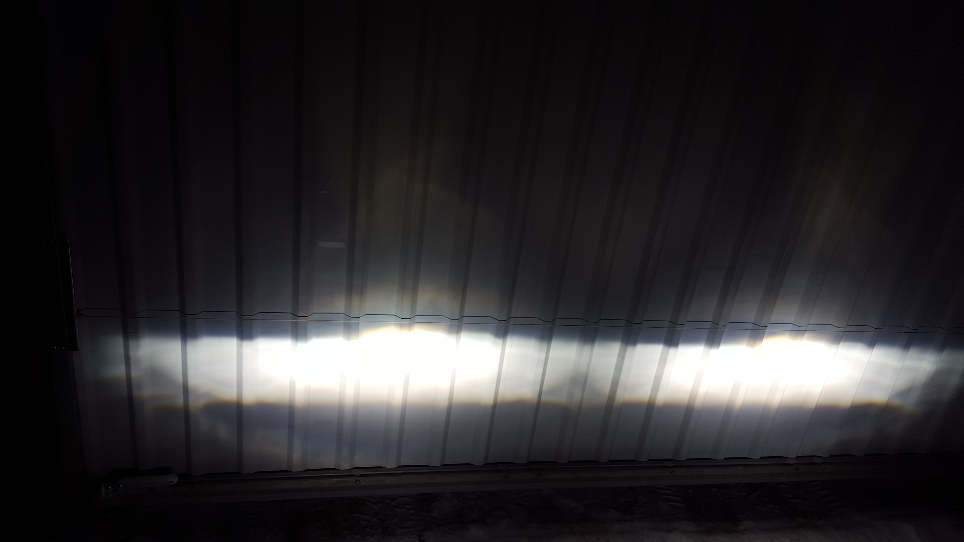

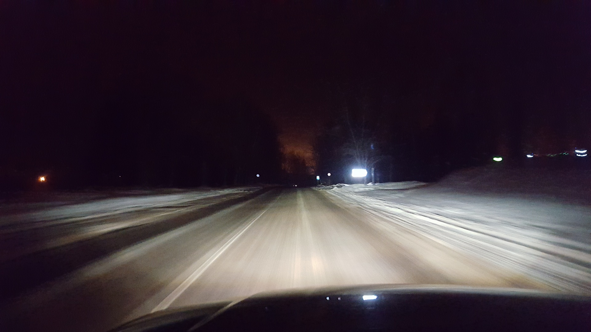

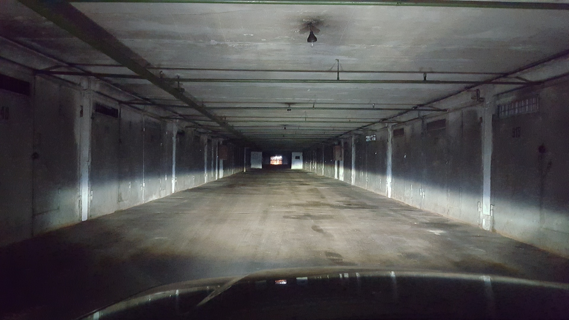

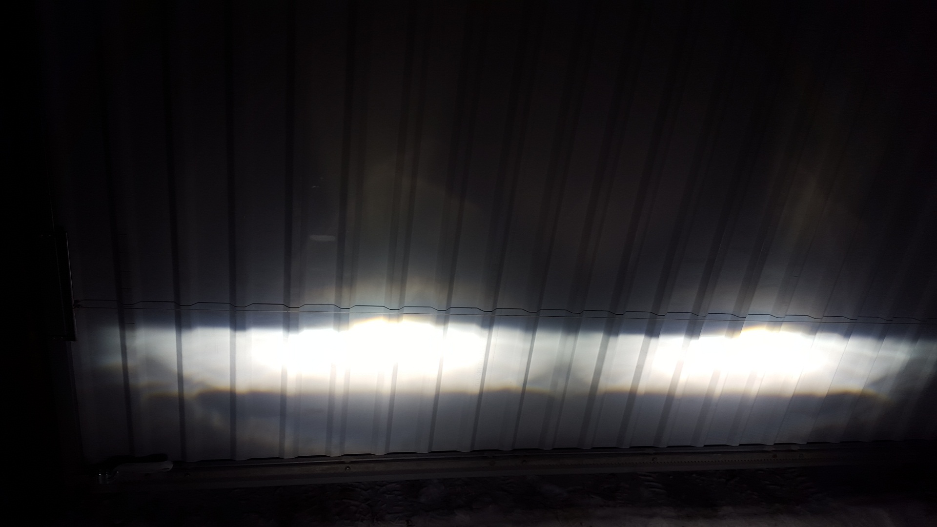

Сообщение Encoviter » 04 мар 2016, 13:50

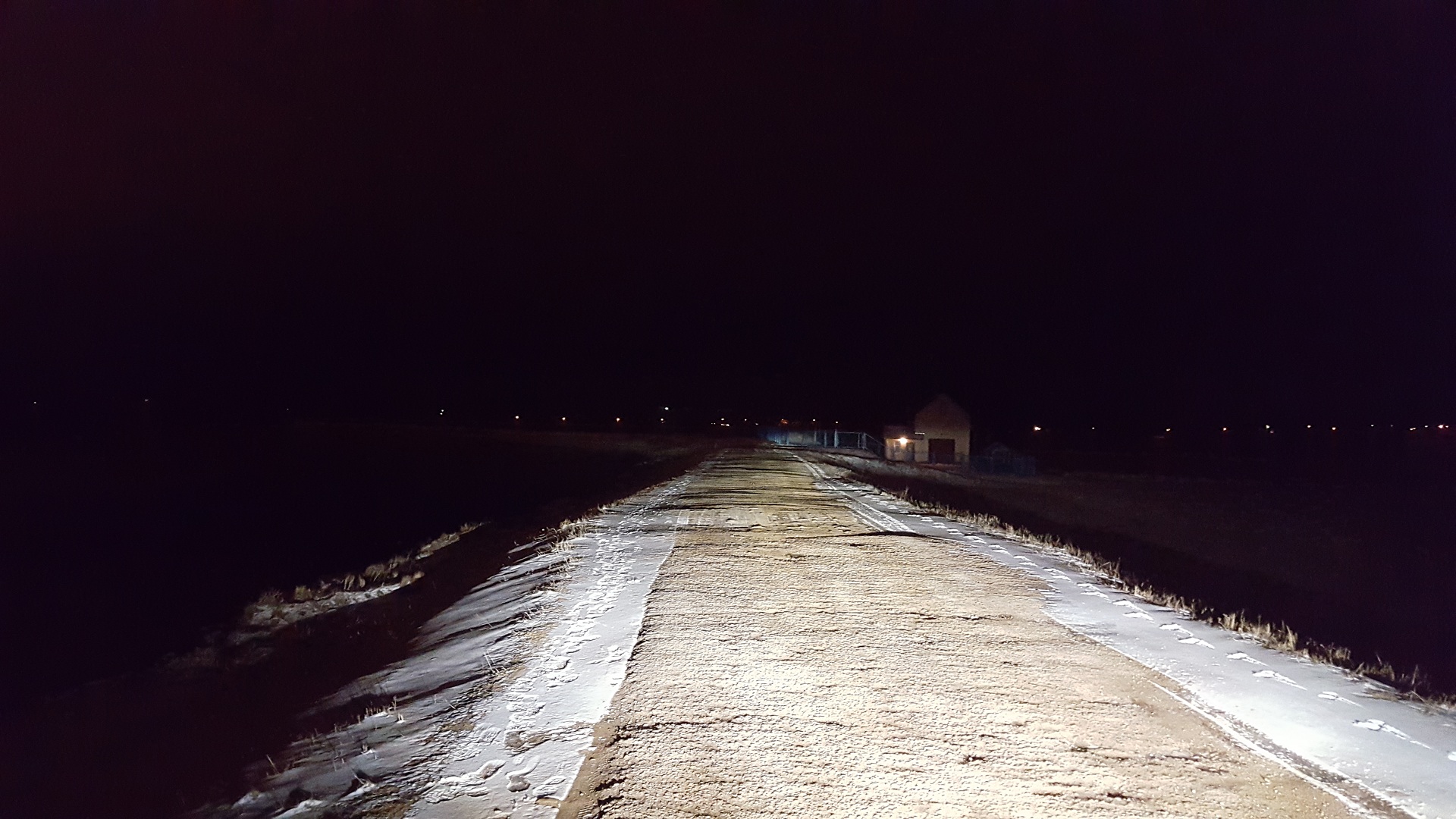

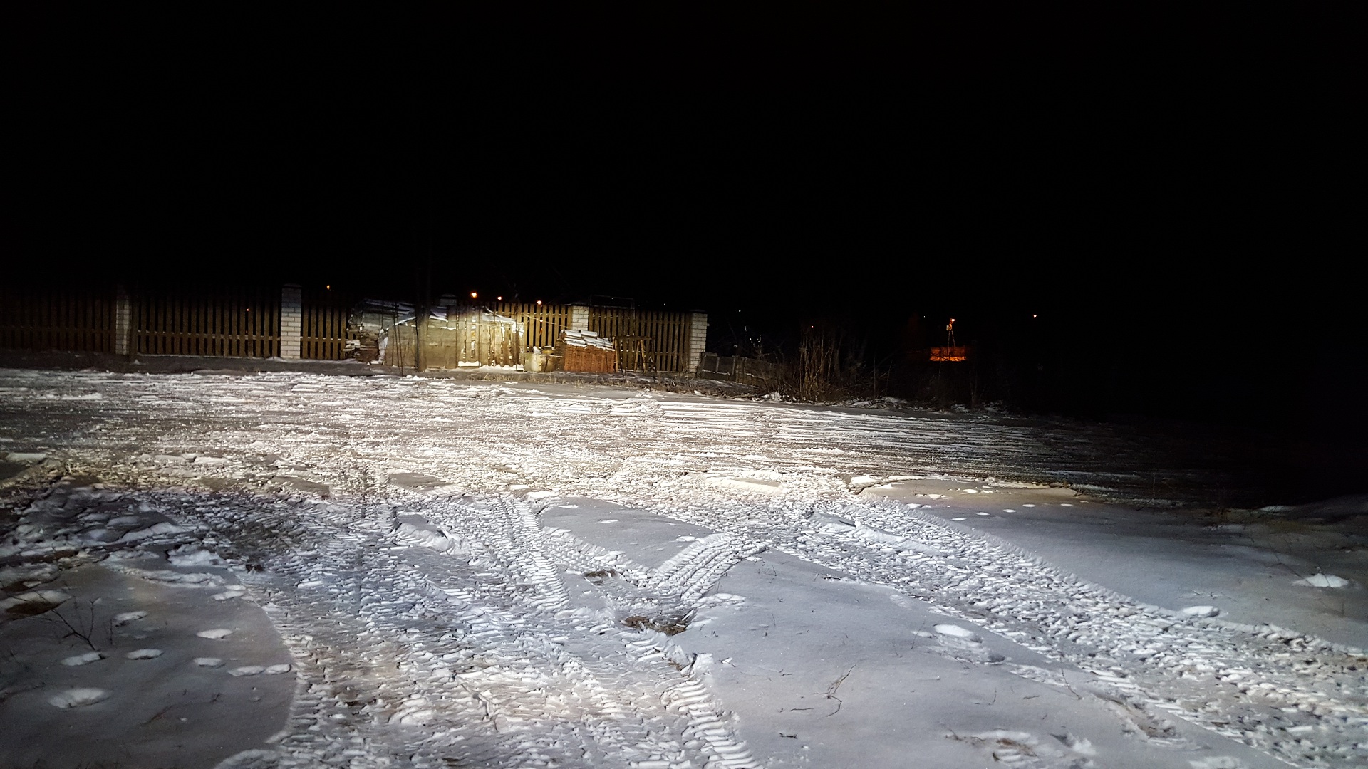

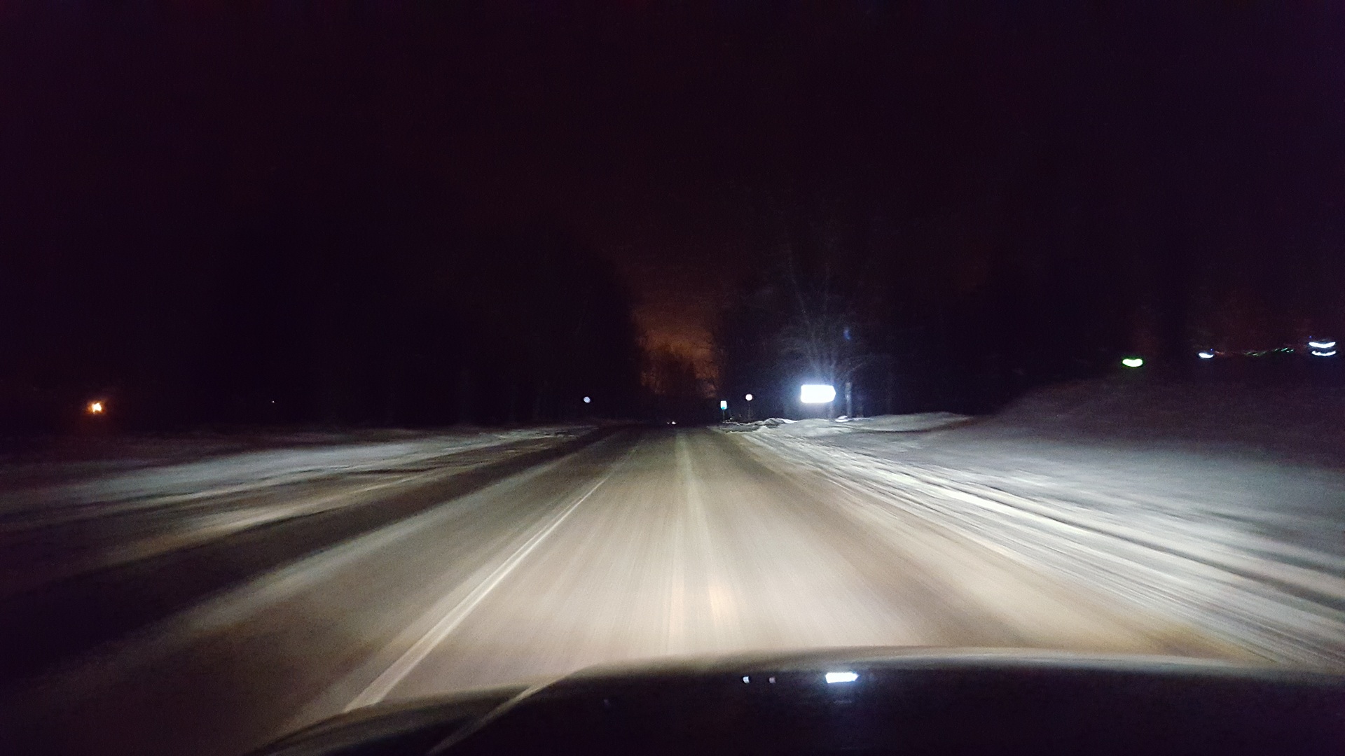

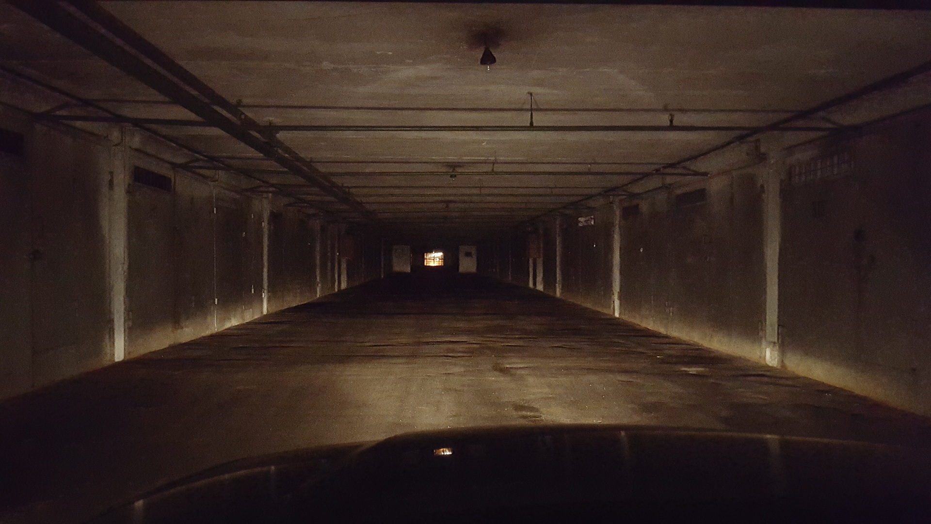

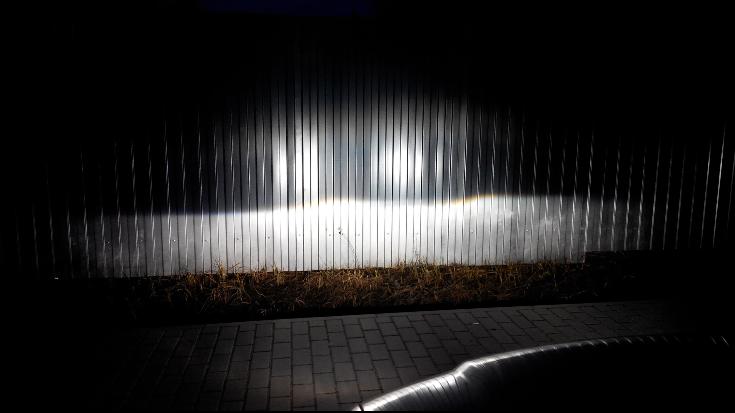

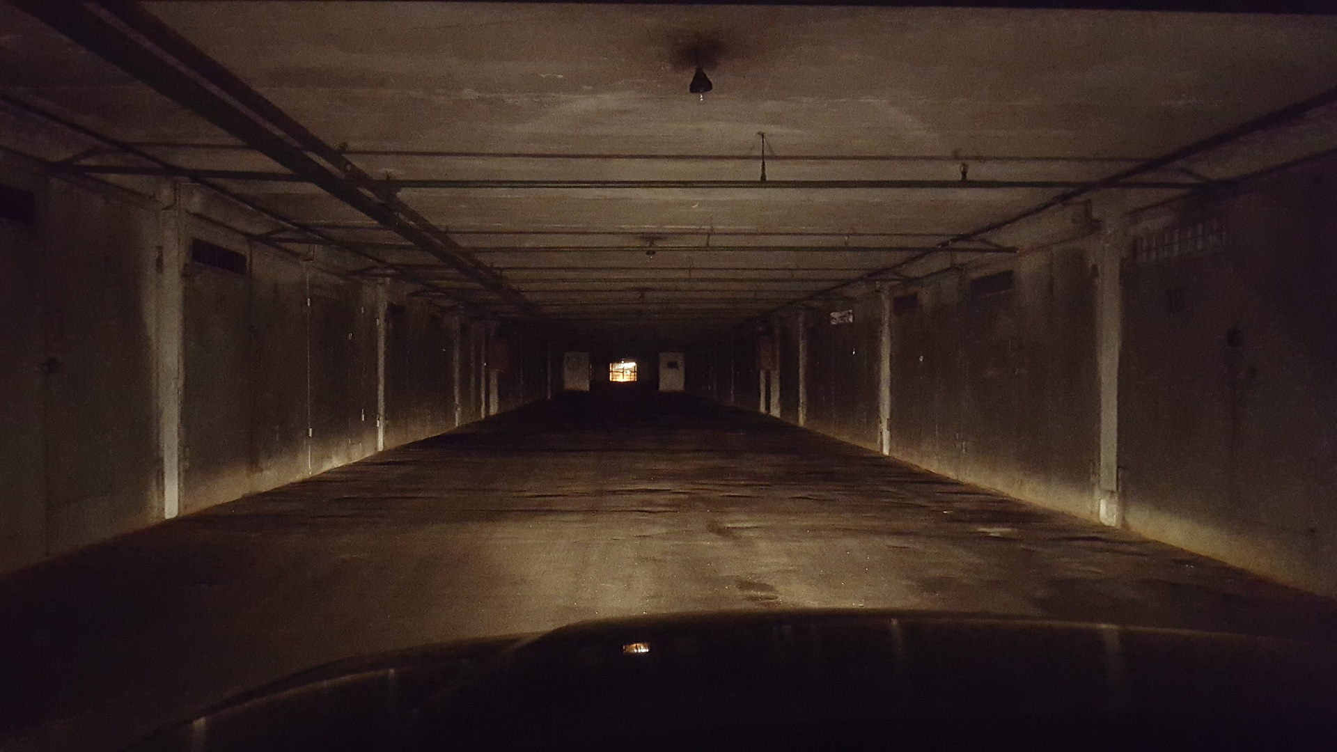

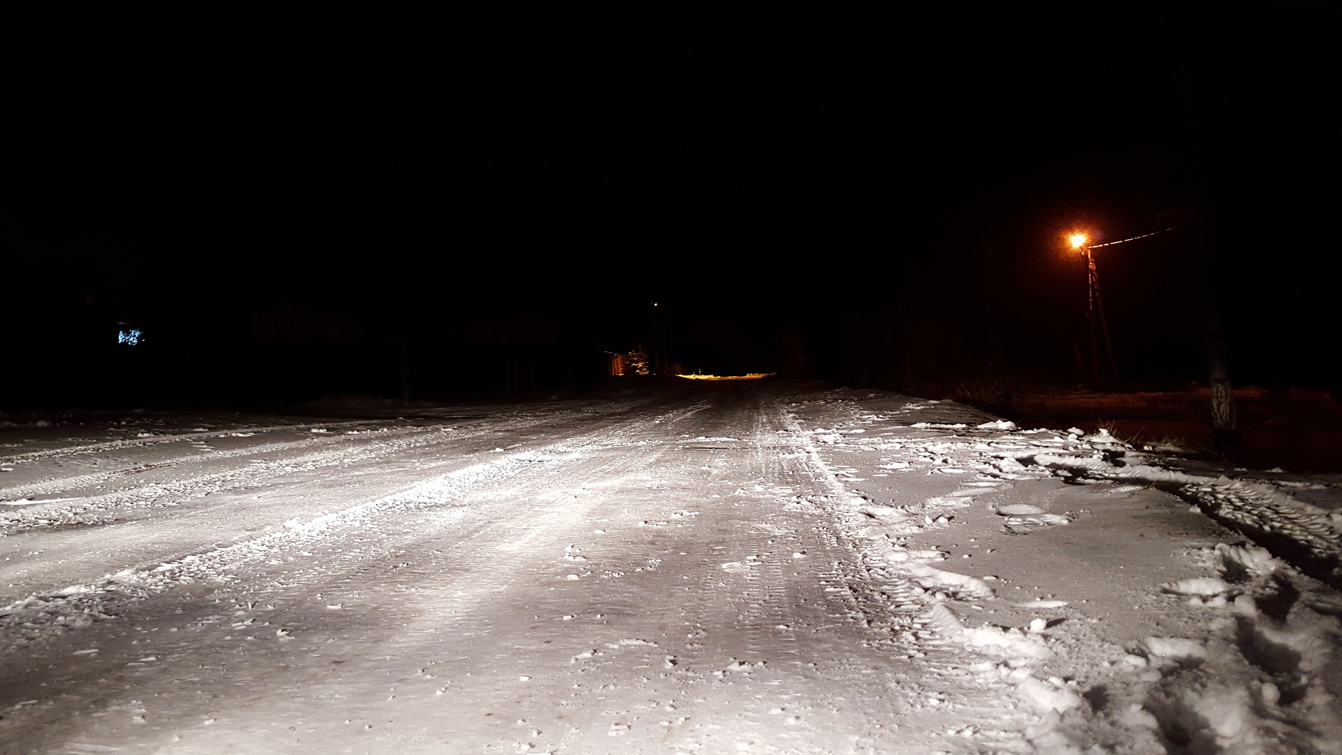

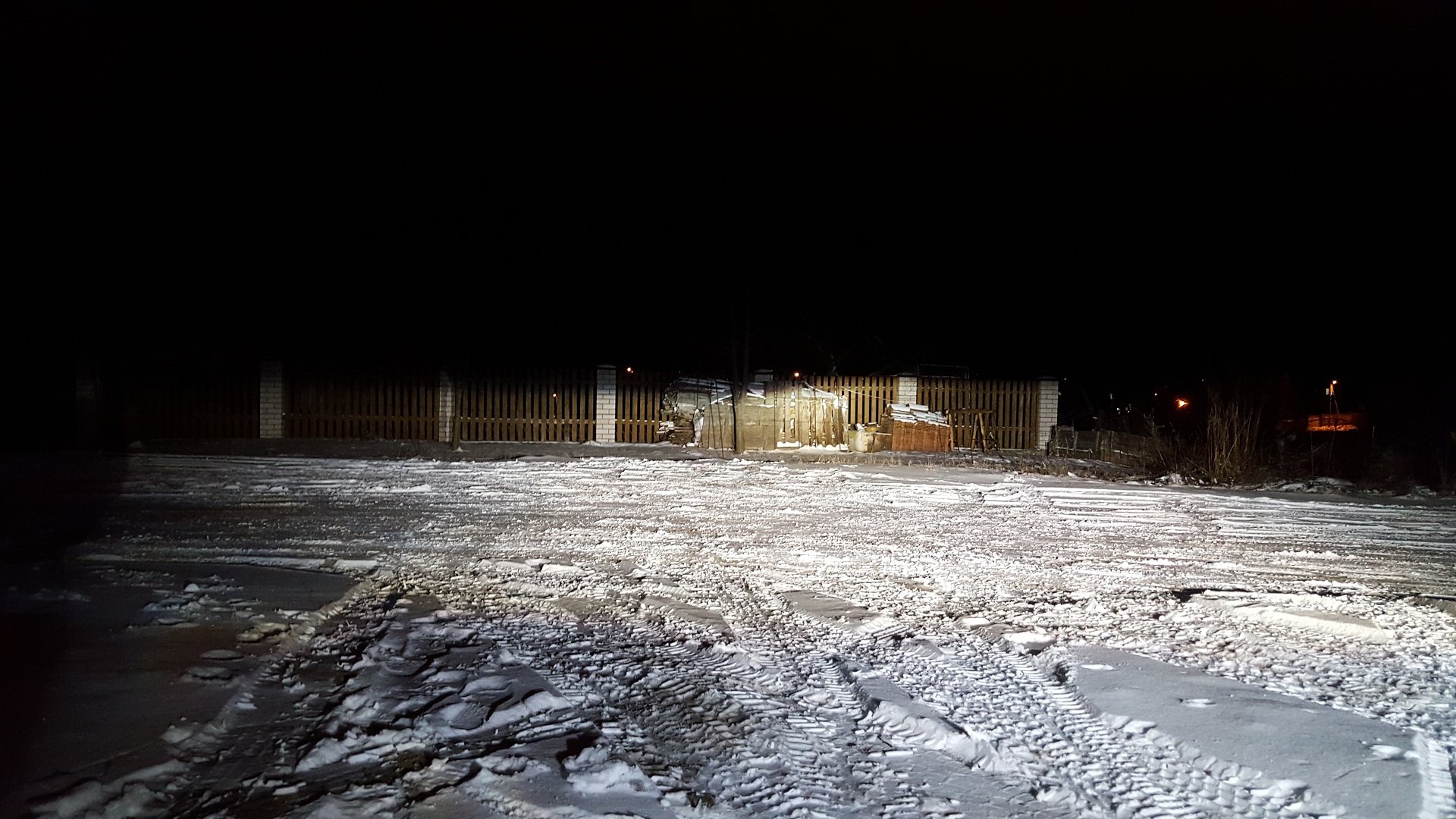

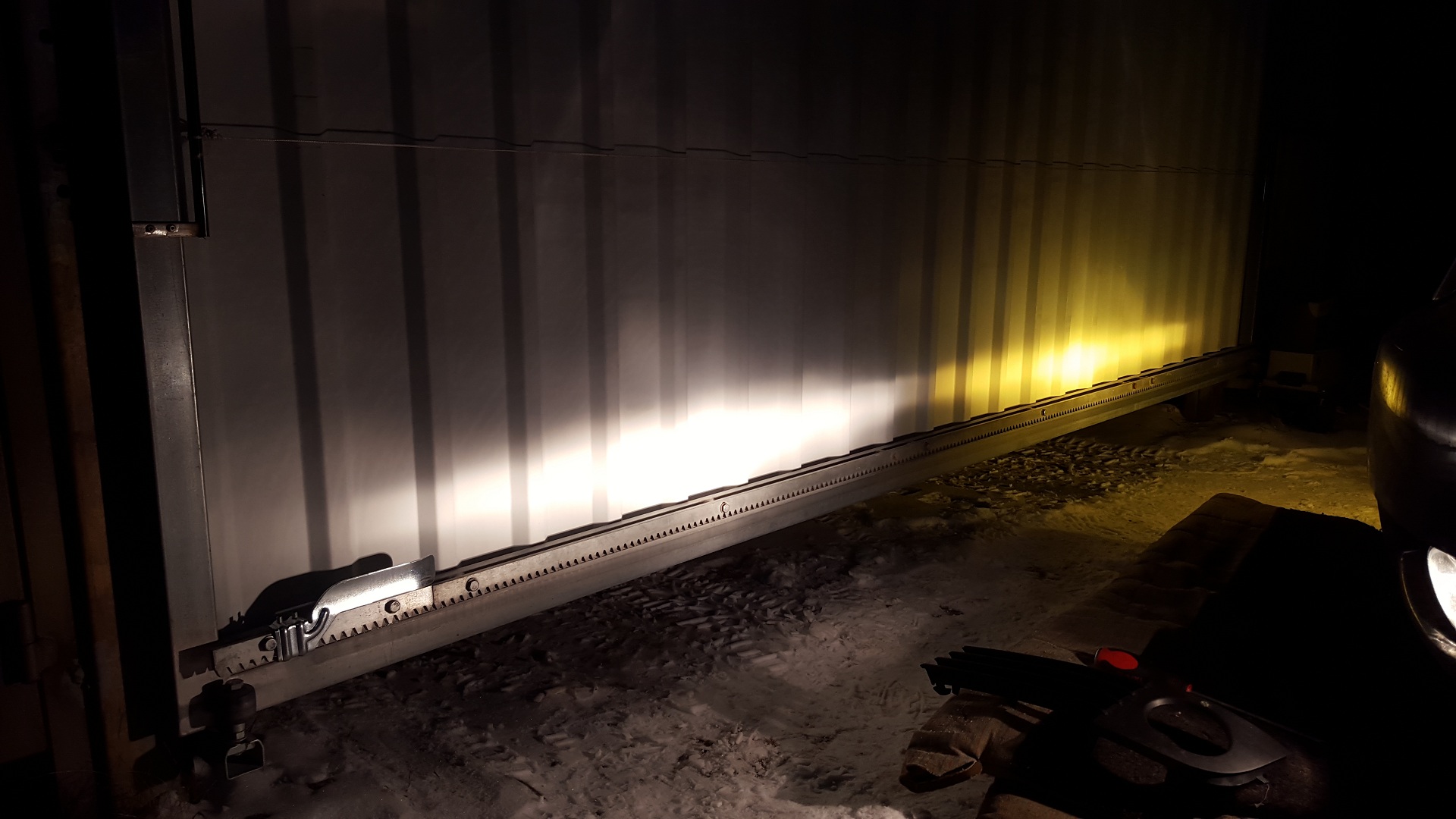

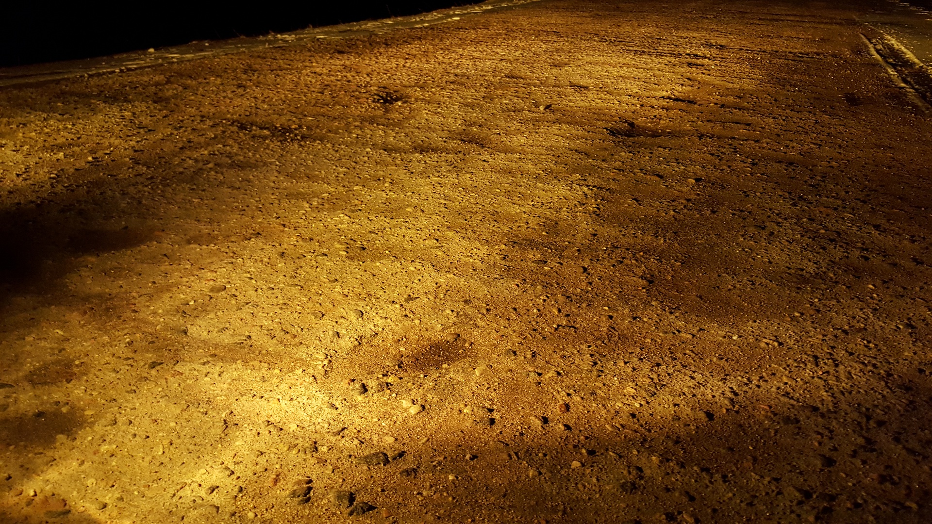

Вчера заезжал к Юре на регулировку. Лампы, естесственно, NB в D2S цоколе. Пока ехал, каждый встречный мне "поморгал", т.к. фары смотрели куда-то на верхушки деревьев :crazy:
После настройки всё выглядит таким образом:
На `стене`
На заборе
Еще забор
Дамба
На асфальте
В гараже
В гаражах, кстати, асфальт ну ооочень черный!!! А под светом фар выглядит почти белым.
P.S. Теперь и я счастливый обладатель света "на 5 баллов" :yahoo:
Ах, да, забыл сказать, там это... кузнечики в снегу сидели! Отвечаю :-)

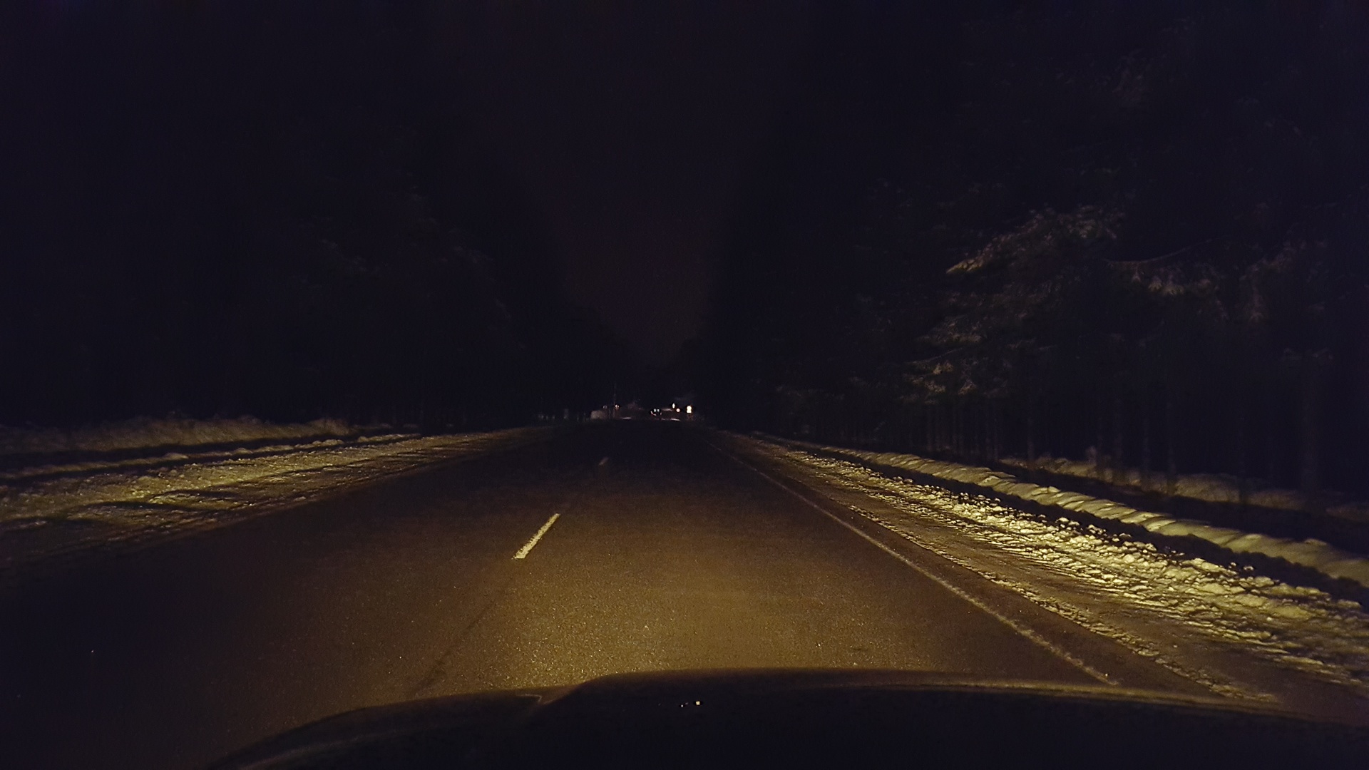

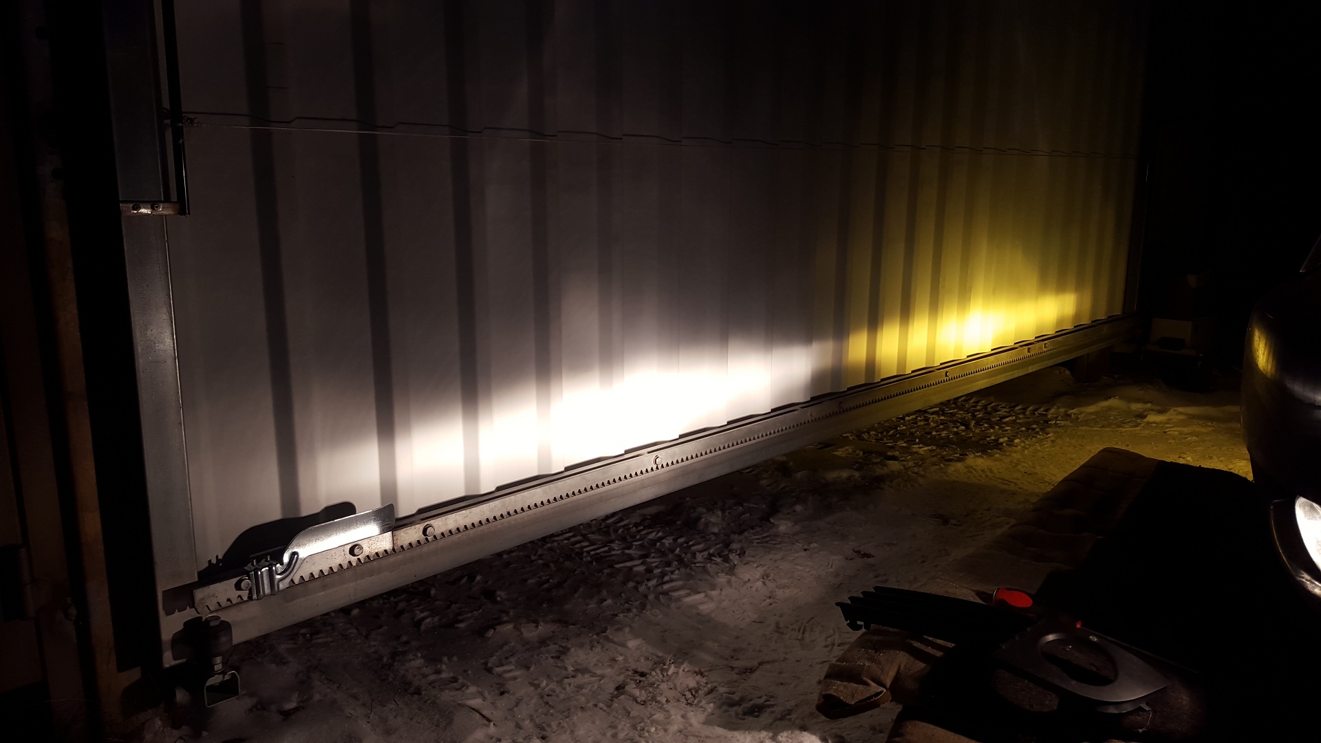

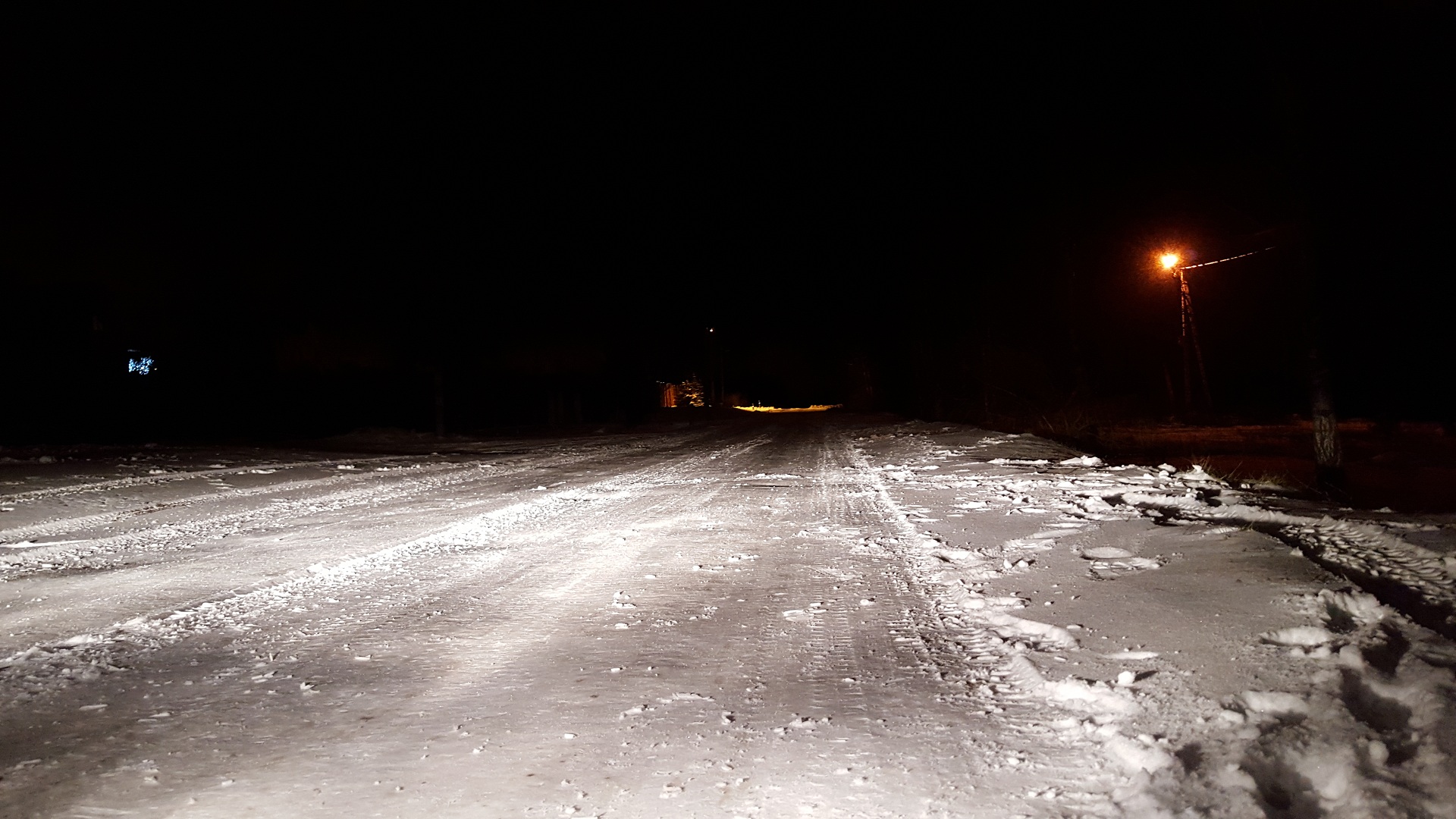

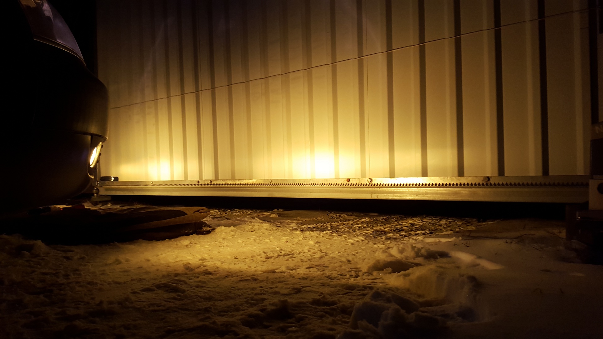

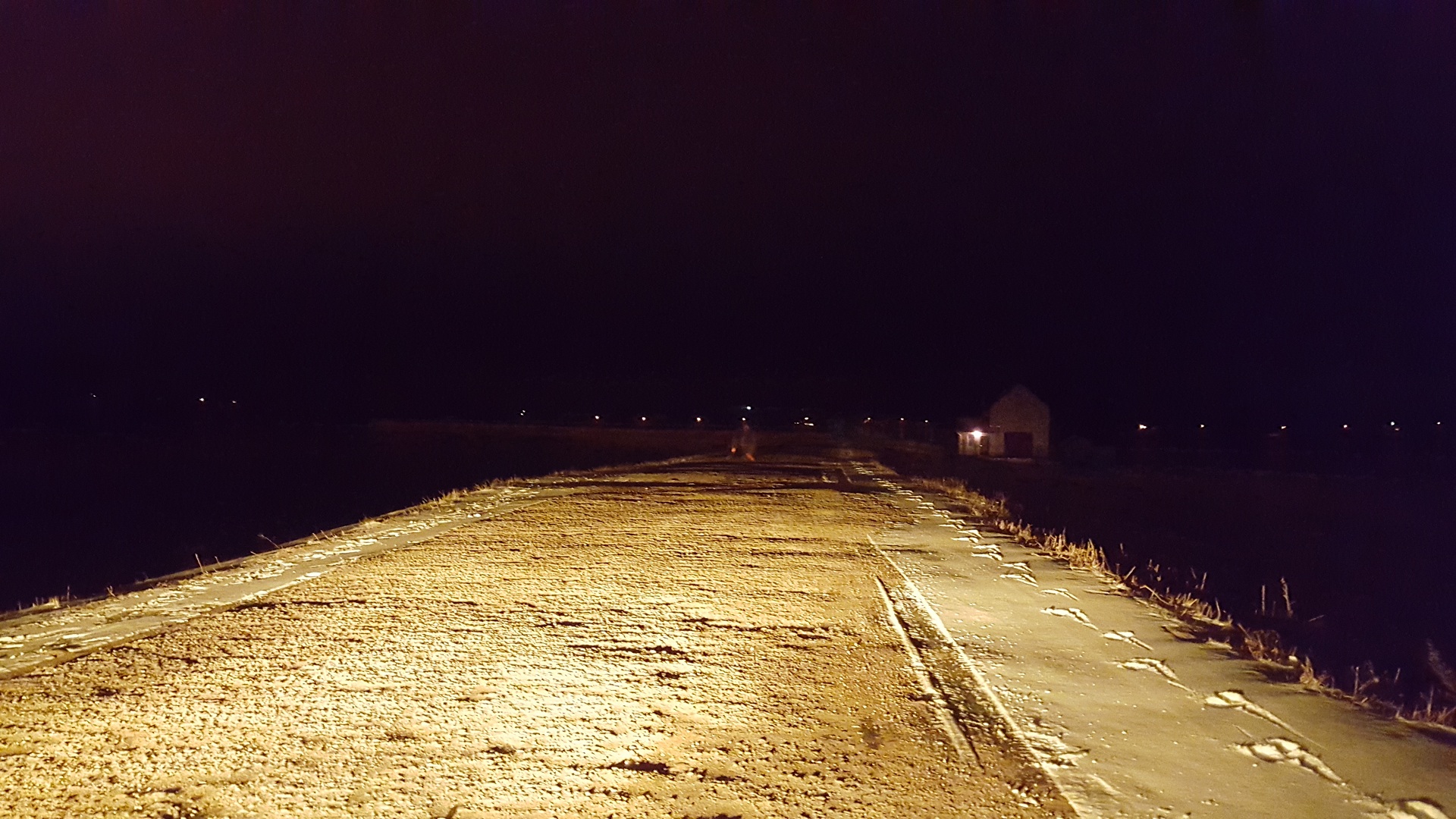

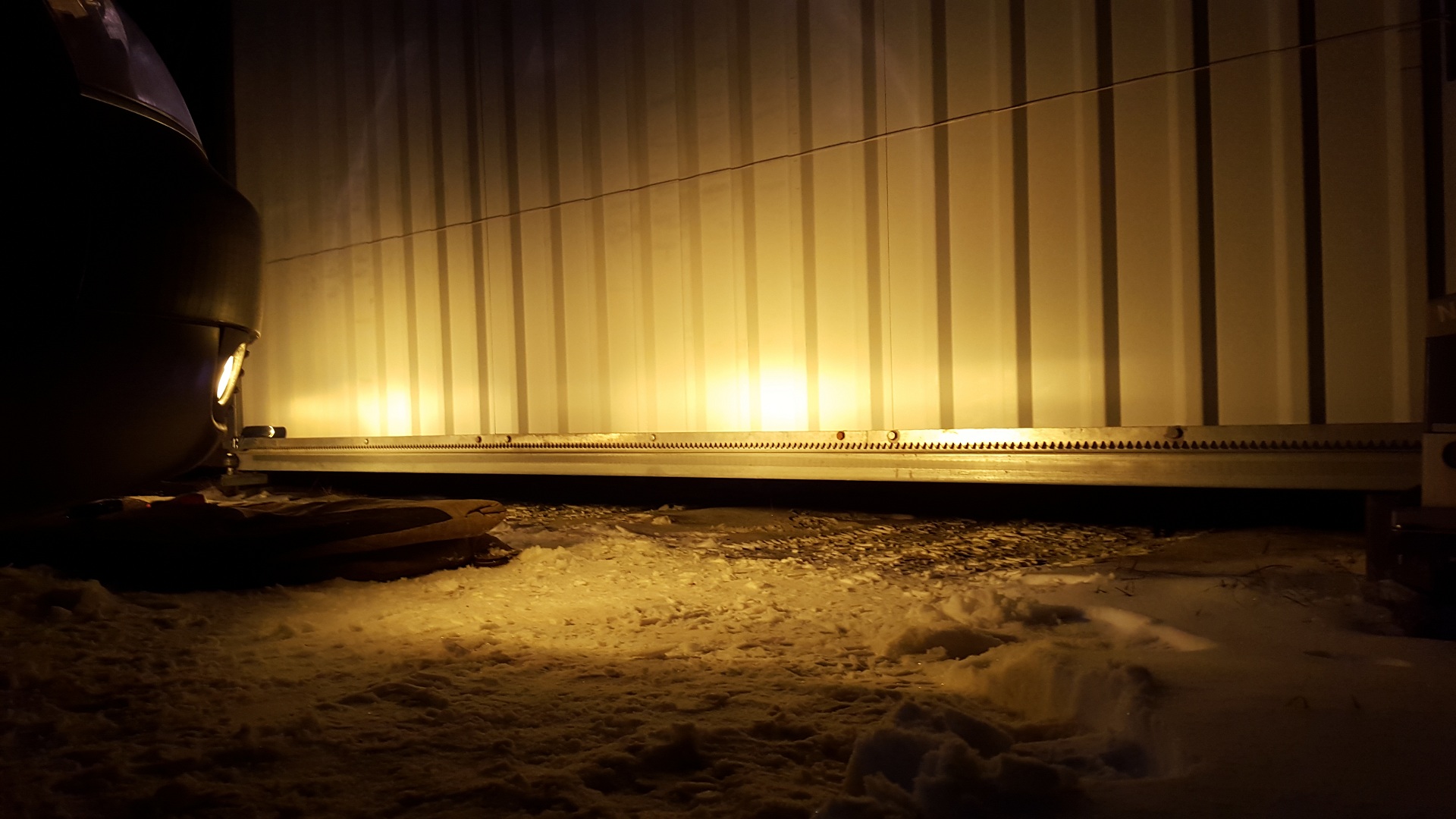

Отправлено спустя 22 минуты 36 секунды:

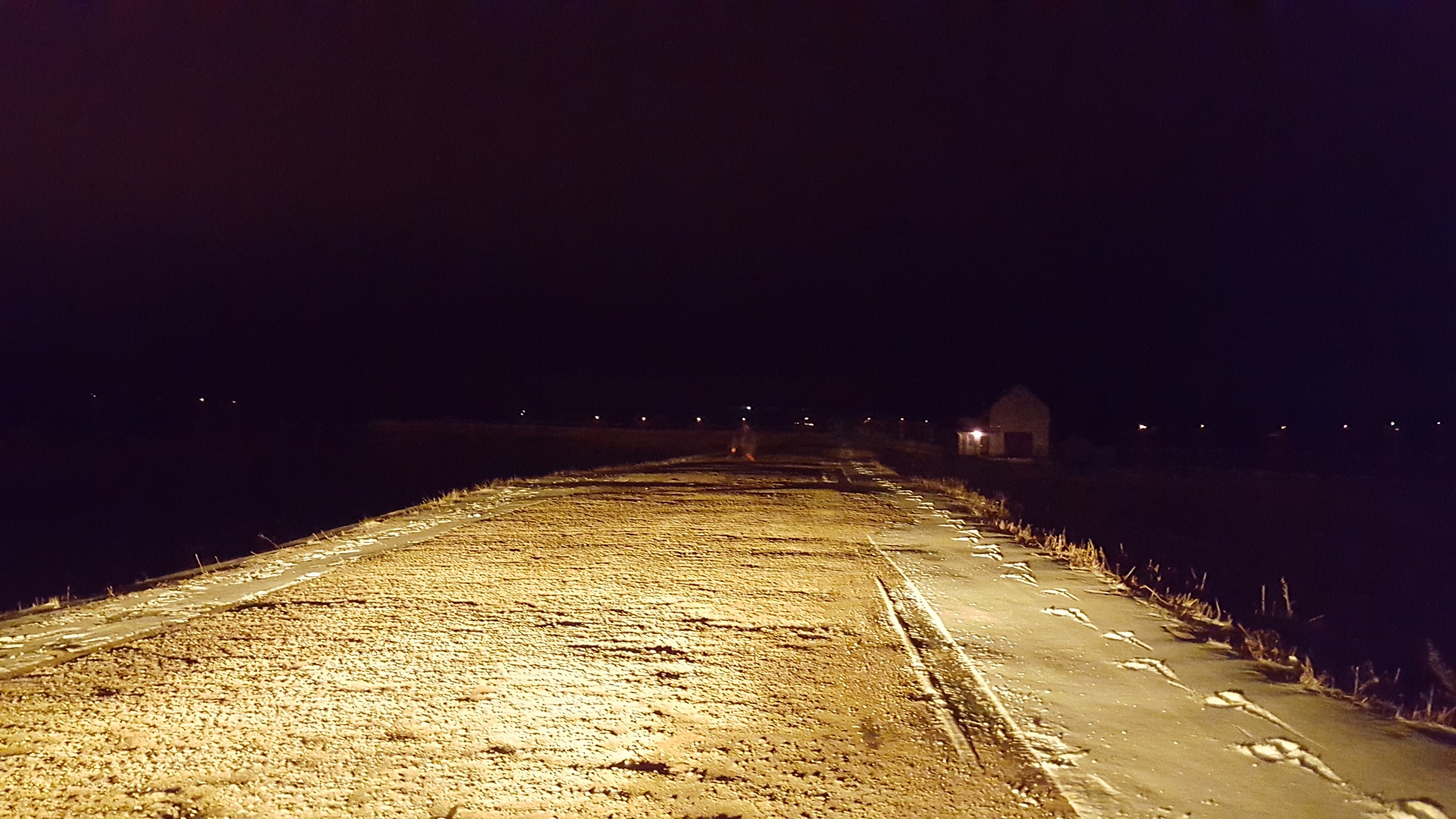

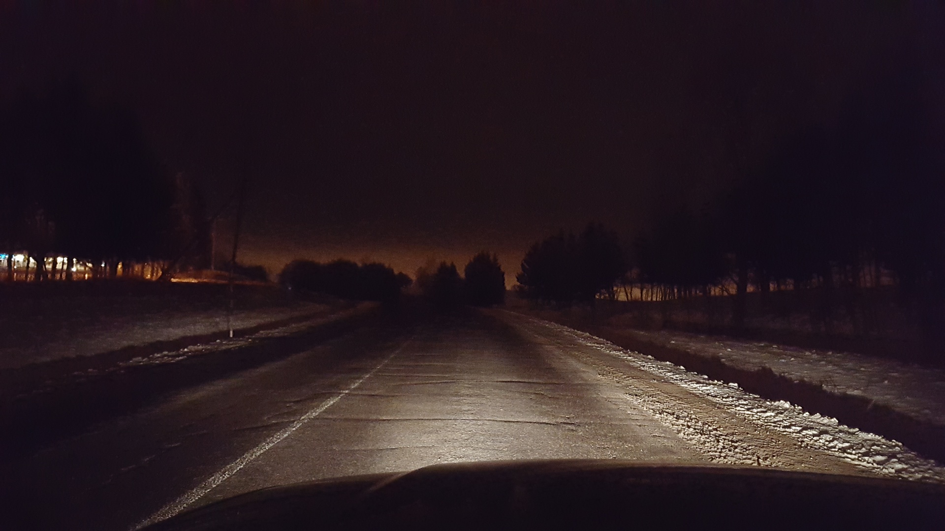

Сержио писал(а):Источник цитаты Кто поставит\поставил FOG BREAKER отпишитесь о результатах пожалуйста.

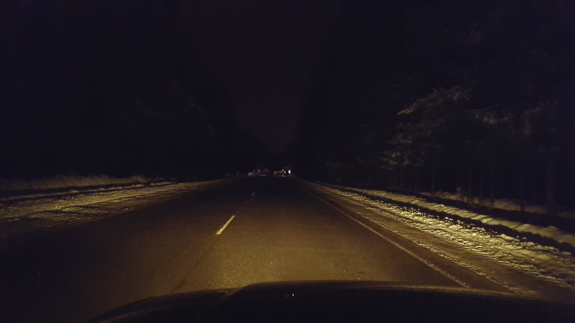

Одним словом, печаль!
На дороге
На дамбе
Цвет
На стене
В сравнении со старой лампой, которая стояла еще при покупке машины
Со старыми лампами. Настроены примерно на 30м
Со старыми лампами. На дороге
Со старыми лампами. В гараже
Юра их забраковал как только увидел. Если на снежной дороге они еще как-то видны, то на чистом асфальте почти ноль.
Переезжая с одной регулировочной точки на другую Юра попросил выключить ближний и перейти на туманки. Пришлось экстренно оттормаживаться с 80 до 30 км/ч, чтобы хоть как-то замечать обстановку на дороге. Для сравнения, со старыми лампочками в целом, двольно комфортно было на скорости около 50-60 км/ч.
Последний раз редактировалось Encoviter 04 мар 2016, 19:11, всего редактировалось 1 раз.
Сообщение stolyk » 04 мар 2016, 14:16
Подтверждаю оценку "5 баллов". Отражатели после напыления. На фото с надписью "дамба" дальность до забора 120 метров. Яркость шикарная на всей дистанции. За одно протестировали лампы "фог брекер" . Результат печальный - свет оказался полное говно. Это очередной продукт от Осрама после "кол блю интенс" от покупки которых я бы воздержался. :pardon:
В той части , где речь идёт о работе ПТФ интересно сравнивать первую и седьмую фото. При одинаковой настройке старые лампы значительно лучше "вскрывают" темноту. "Найт брекеры" в этих новых оригинальных ПТФ выдадут свет на порядок лучше. :wink:

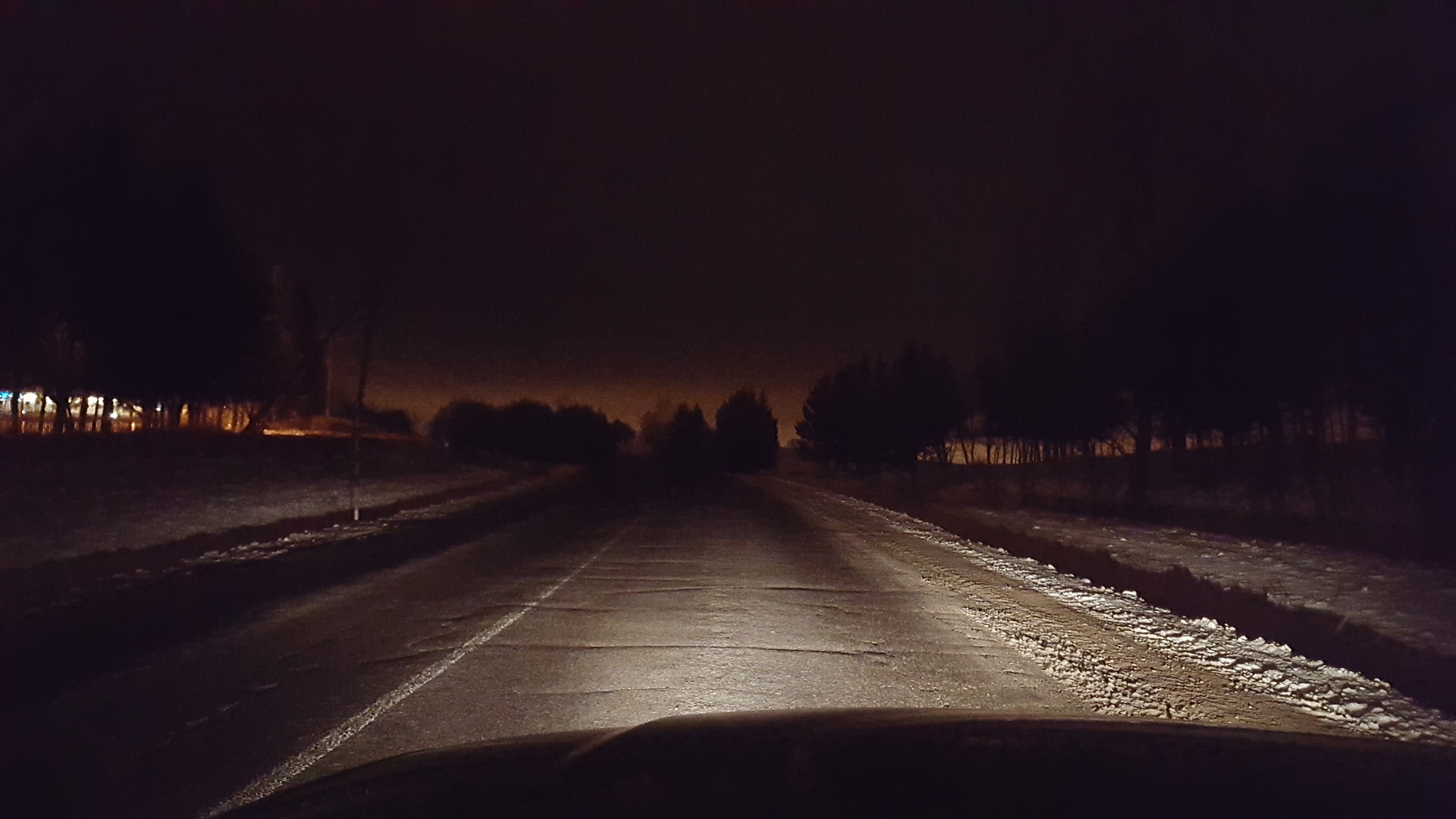

Сообщение Сергей73 » 04 мар 2016, 14:25
Encoviter писал(а):Источник цитаты P.S. Теперь и я счастливый обладатель света "на 5 баллов" :yahoo:
Мои поздравления! :good: У меня сейчас после мытья фар на обычных осрамах свет выглядит так:
Надо будет прикупить НБ :-)

Сообщение Encoviter » 04 мар 2016, 14:42

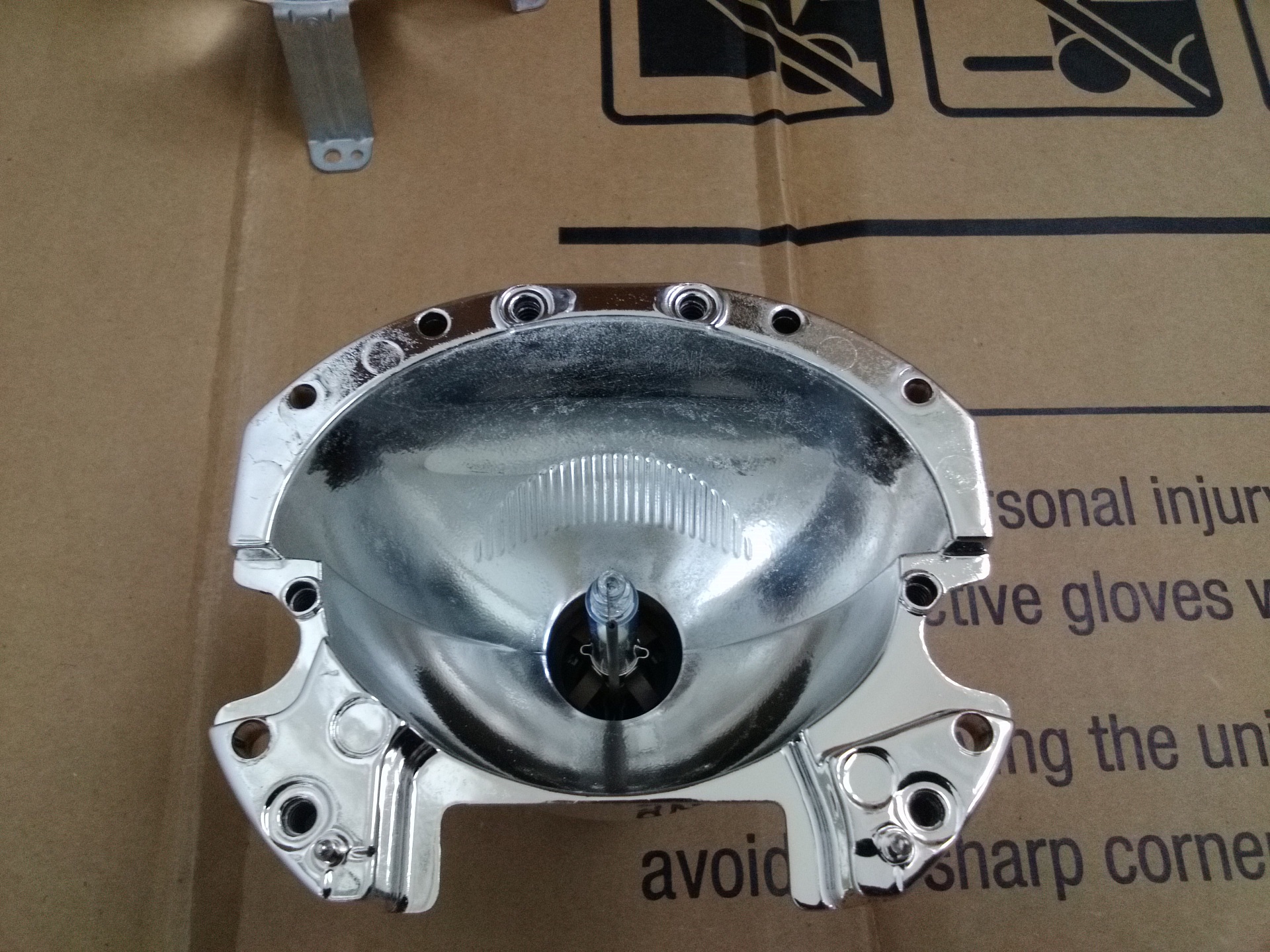

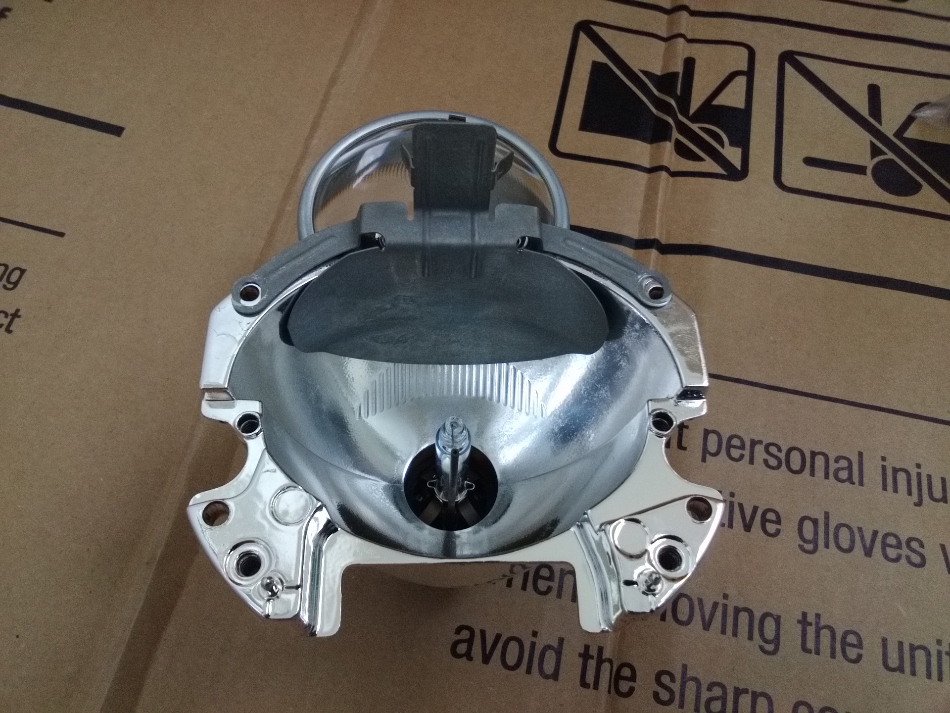

stolyk писал(а):Источник цитаты Отражатели после напыления.
Что было сделано по фарам:
- хотя отражатели были в нормальном состоянии, все таки решил напылить, т.к. было пятно от отверстия для лампочки вверх порядка 2-х см.
- убраны рестрикторы, которые, как оказалось, ставятся почему-то только на Ауди.. По крайней мере, на БМВ на таких же линзах их нет!
- установлены новые Osram Night Breaker D2S в линзу (биксенон).
- установлены новые Osram Night Breaker H1 в дальний.
- заменен корректор в правой фаре (не всегда отрабатывал поднятие), зараза, нехило стоит!!!
Снятием и установкой модулей занимался Юра, всем остальным я.
Результат стоит потраченных сил и средств. Я под впечатлением!

Сергей73, правильней будет поставить две машины на против стенки и сравнить . Да и то это будет детсадовское сравнение. Твоё фото абсолютно не информативно. Нет сравнения с эталоном. Доберёшься до "найт брекеров" сделай фото с поэтапной заменой ламп.

Encoviter писал(а):Источник цитаты - убраны рестрикторы,
Что за они?

Сергей73 писал(а):Источник цитаты Что за они?
Фотки моего отражателя перед напылением:
Отражатель без рестриктора
Отражатель с рестриктором
