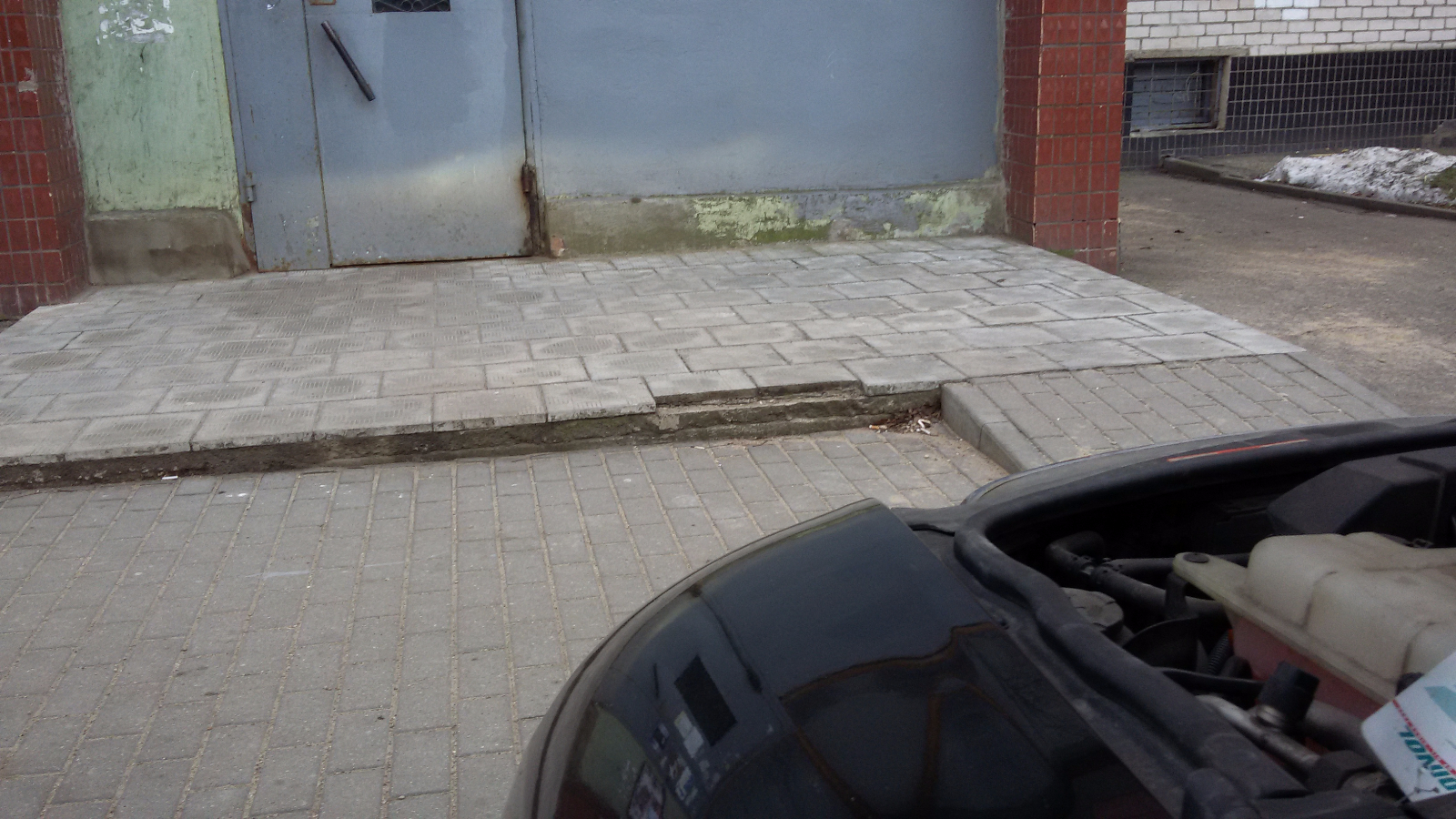

Вчера на регулировку света заехал Властелин колец на А8.
Осенью на второй его машине были установлены галогеновые "найт брекеры". Отработали 4 месяца , 7 тыс. км с постоянно включенным светом фар. Перегорели с интервалом в 1 неделю. :-(
Что касательно А8 , машина прошла ТО , но свет не совсем устраивал "ВК". "Берёзки" показали дальность свето-теневой коронки на уровне 30 метров и при правильном сведении вправо-влево регулировку можно было бы считать идеальной. Но в случае с ВК обе фары были сильно вывернуты в обочину , поэтому "клин" стрелял по зайцам в полях. Вернув "клин" на дорогу удалось значительно увеличить дальность свечения фар .

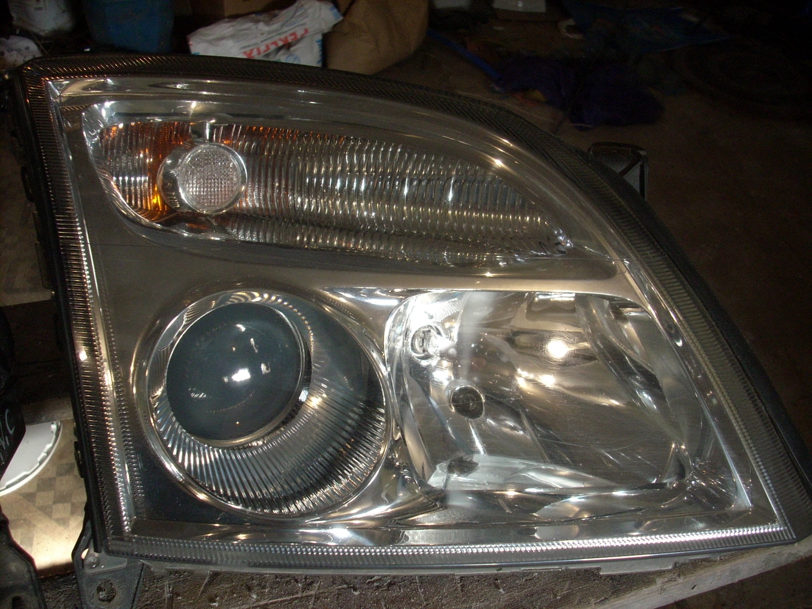

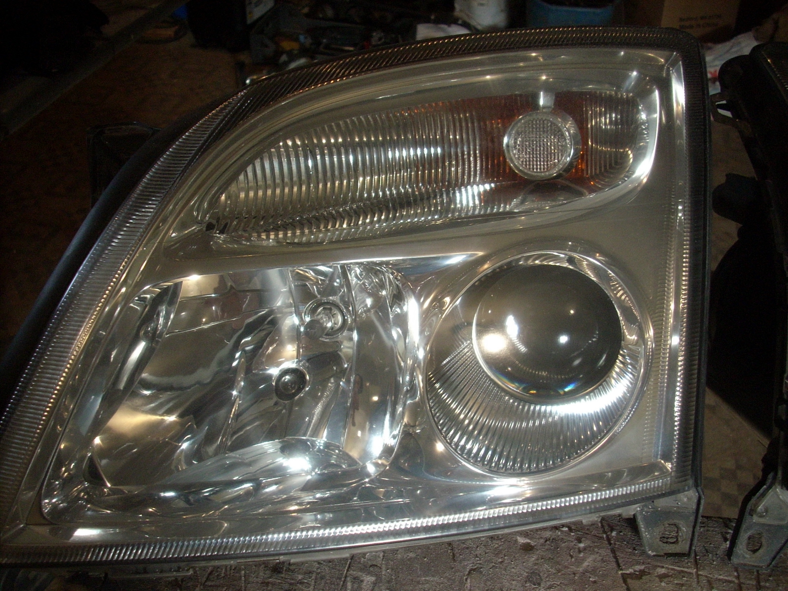

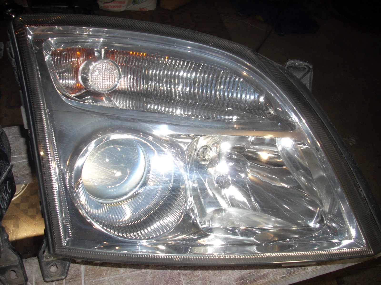

Сообщение stolyk » 07 фев 2016, 14:25

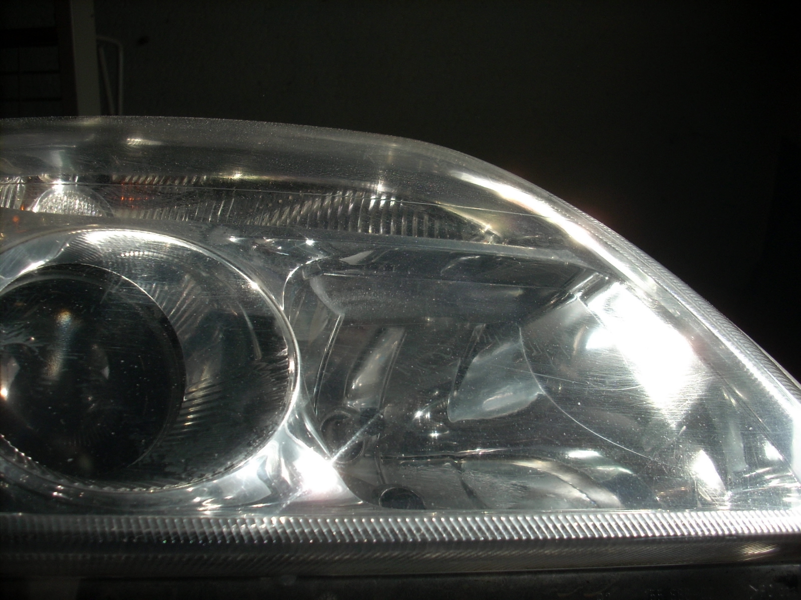

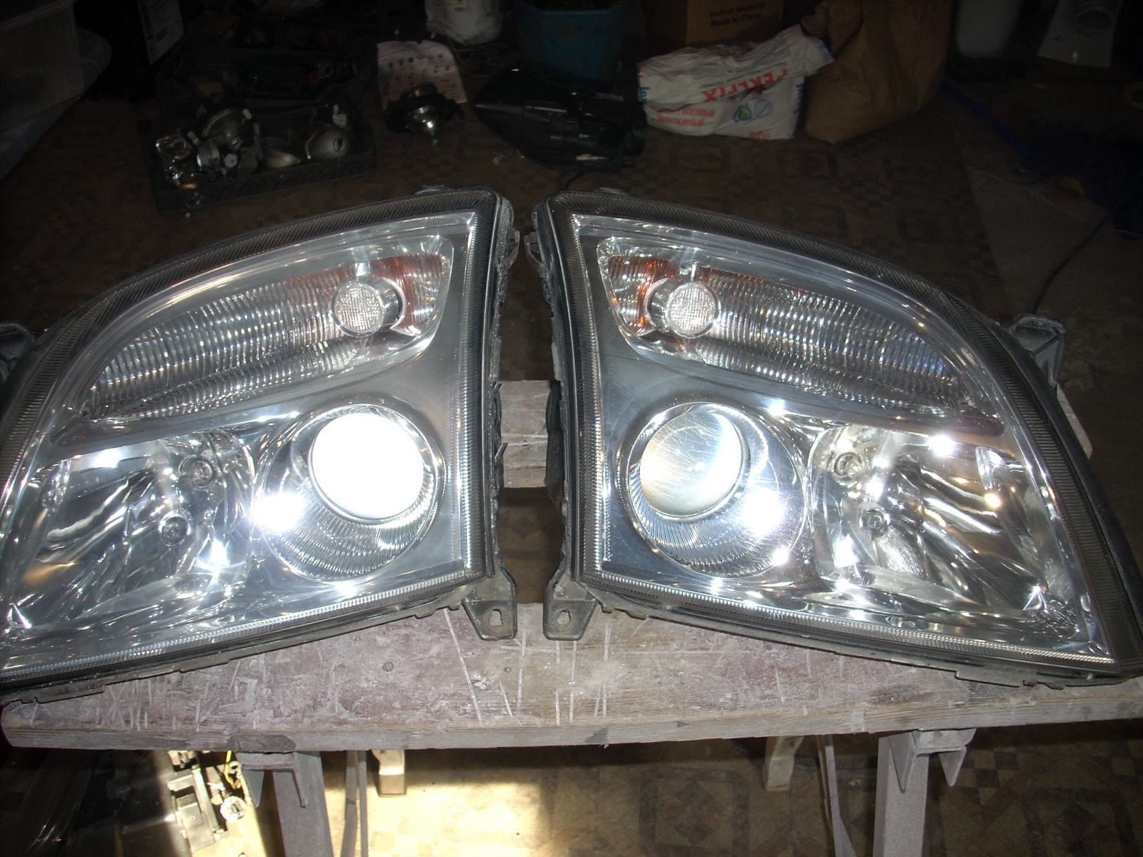

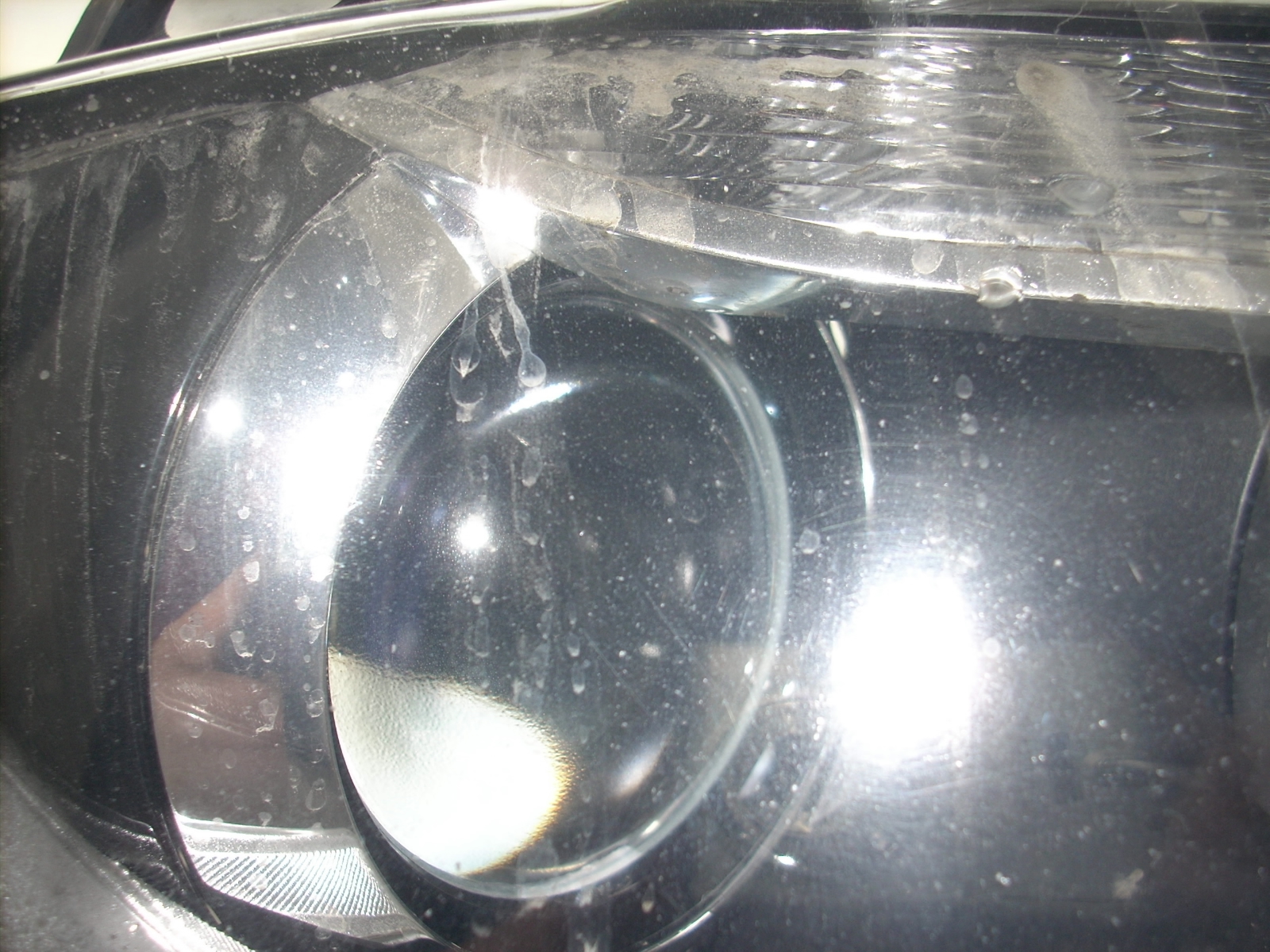

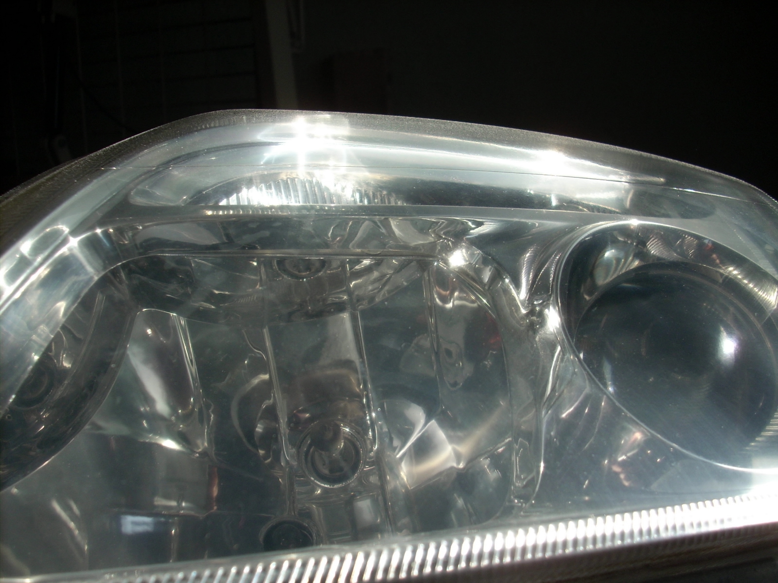

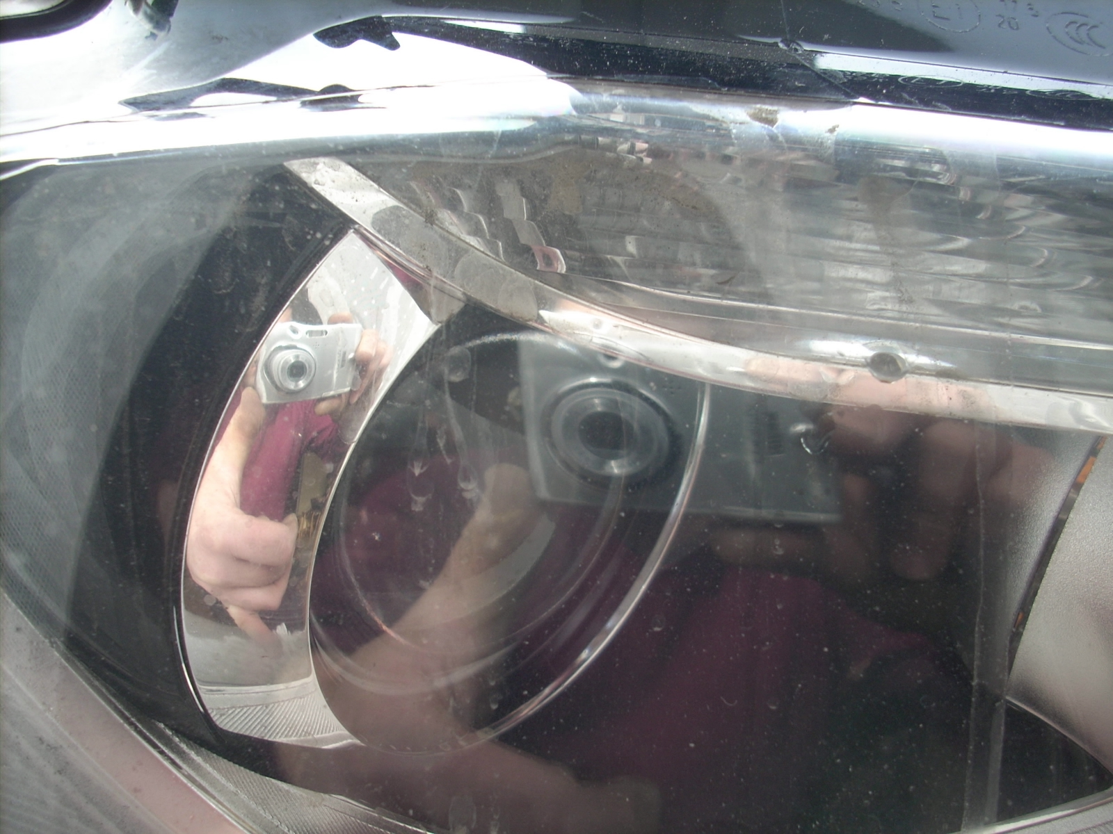

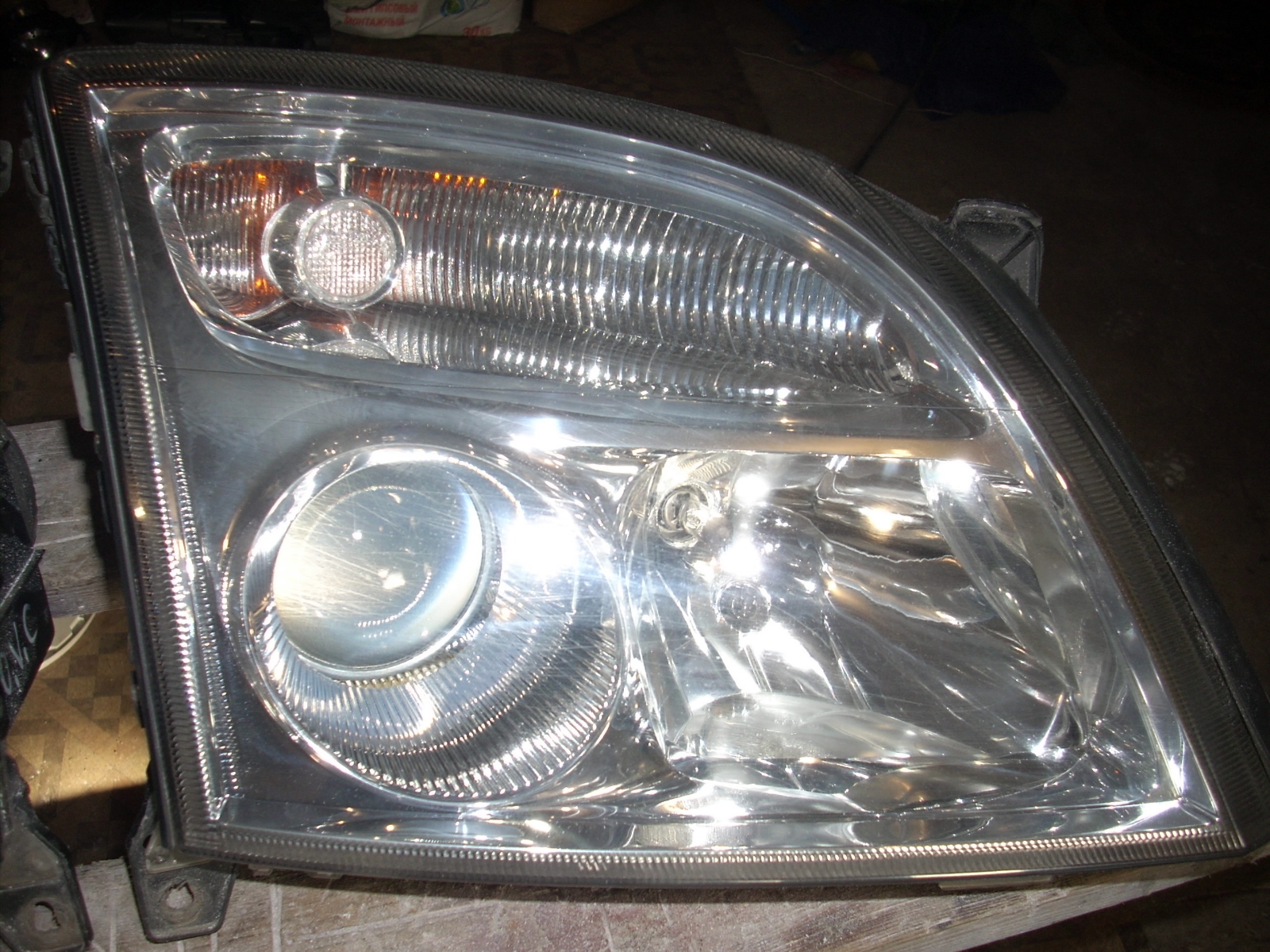

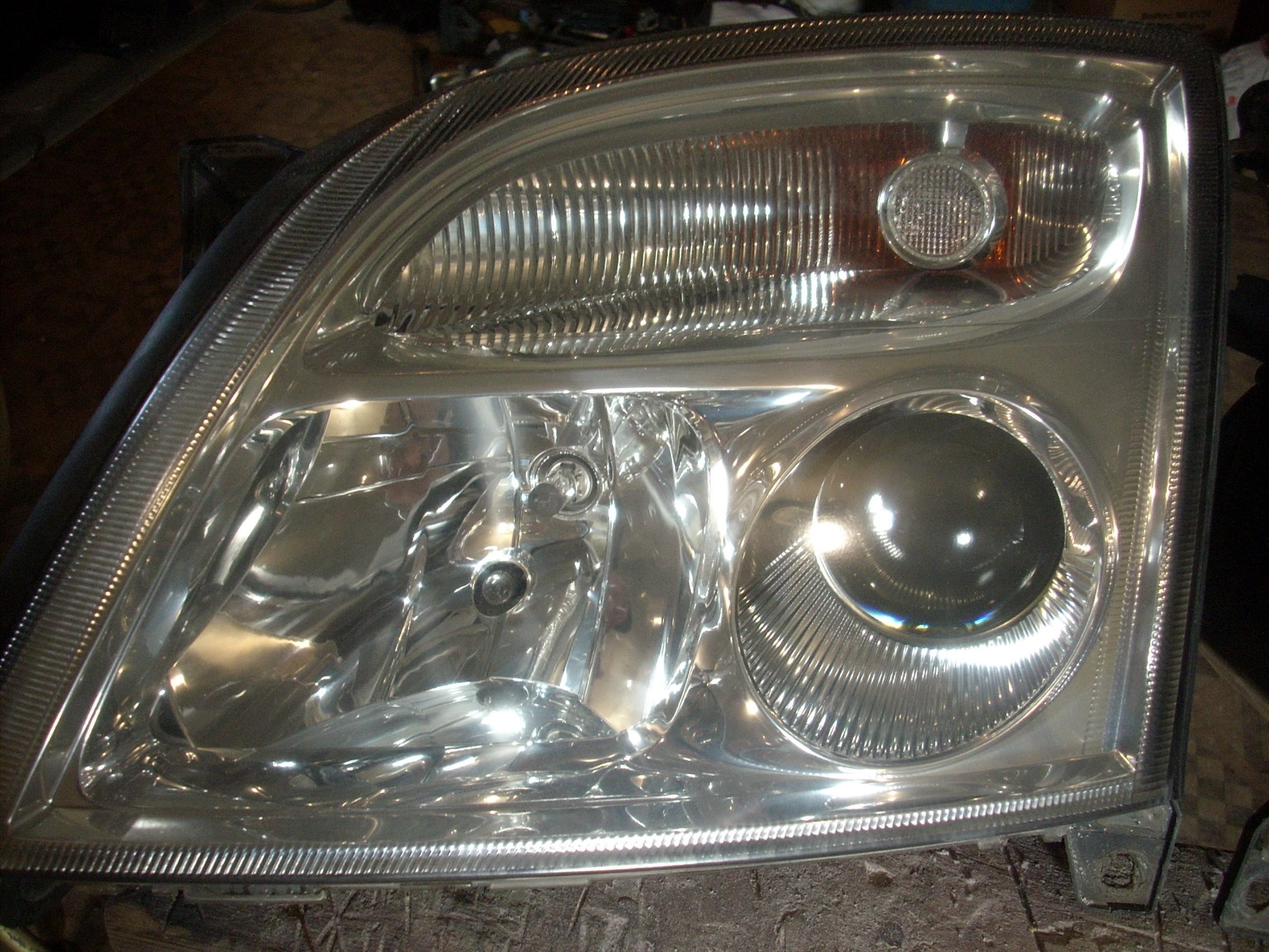

Ещё раз о полировке фар.Рекомендую смотреть с применением увеличения.
Не полированная фара с расстояния 30 см.
Полированная фара с расстояния 30 см.
Не полированная фара снятая со вспышкой с расстояния 30 см. Царапины видны невооружённым глазом. С расстояния в 1 метр вообще не видно проблем.
Полированной фаре пофиг с какого расстояния фотографировать со вспышкой или без - новое , оно и в Африке новое.
Я не пытался спрятать дефекты . Стоит убрать вспышку и обе фары "огонь".
Полированная по специфичным углом.
Не полированная фара под специфичным углом.

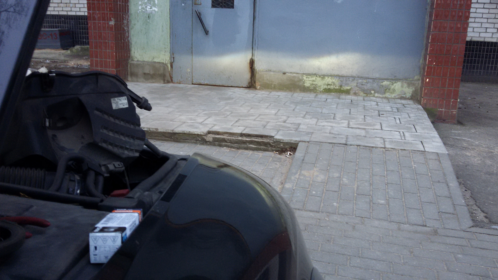

Сегодня, по совету Юры приобрел себе night breaker.
Свет очень порадовал, светят они действительно ярче, на фото видно сравнение с предыдущей лампочкой.
Лампы приобрел у Коли(parovos).
Отправлено спустя 53 секунды:
И вот обе в работе...
Сообщение stolyk » 08 фев 2016, 23:12
Днём контраст света от новой и старой ламп не такой очевидный . Вечером будет значительно веселее. :-)
Я только не помню , регулировку мы делали или нет ? Если нет , то предстоит ещё сделать бесплатную диагностику :wink: .
Свет правой фары до установки новой лампы очень грустный. :pardon:

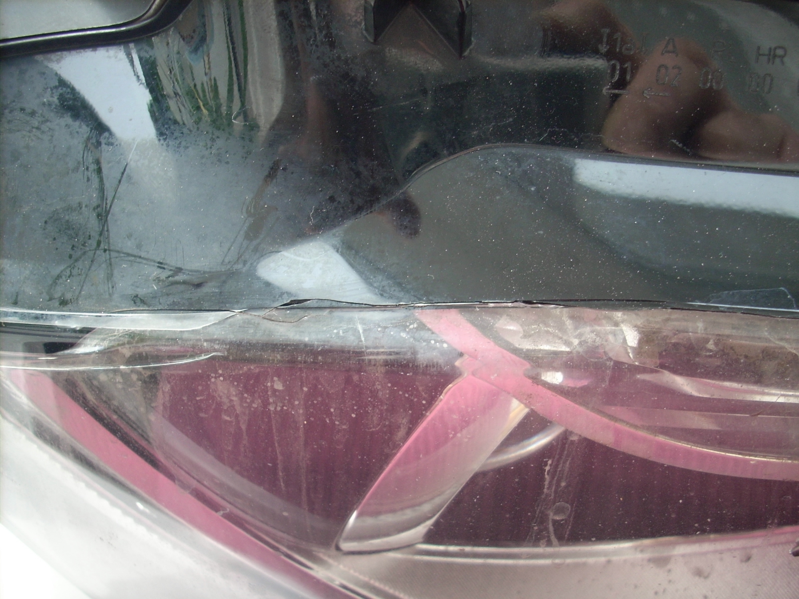

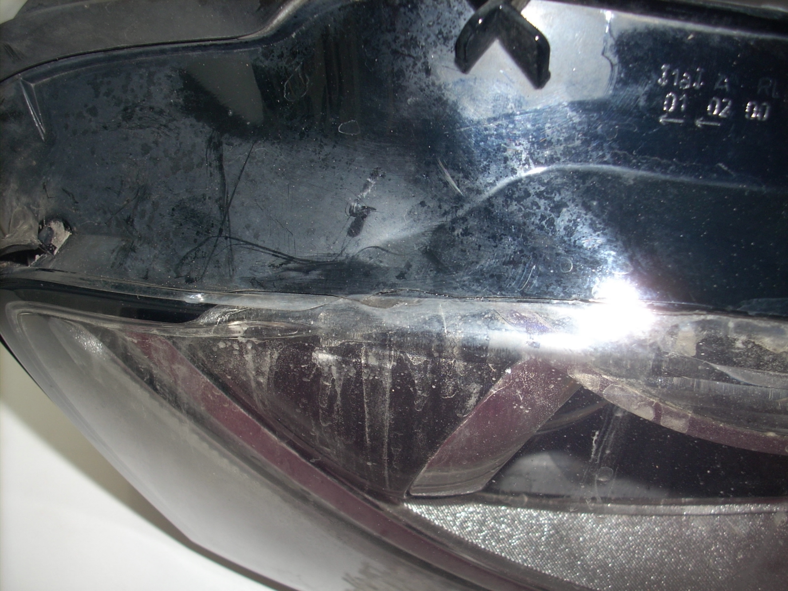

Сообщение stolyk » 09 фев 2016, 16:23

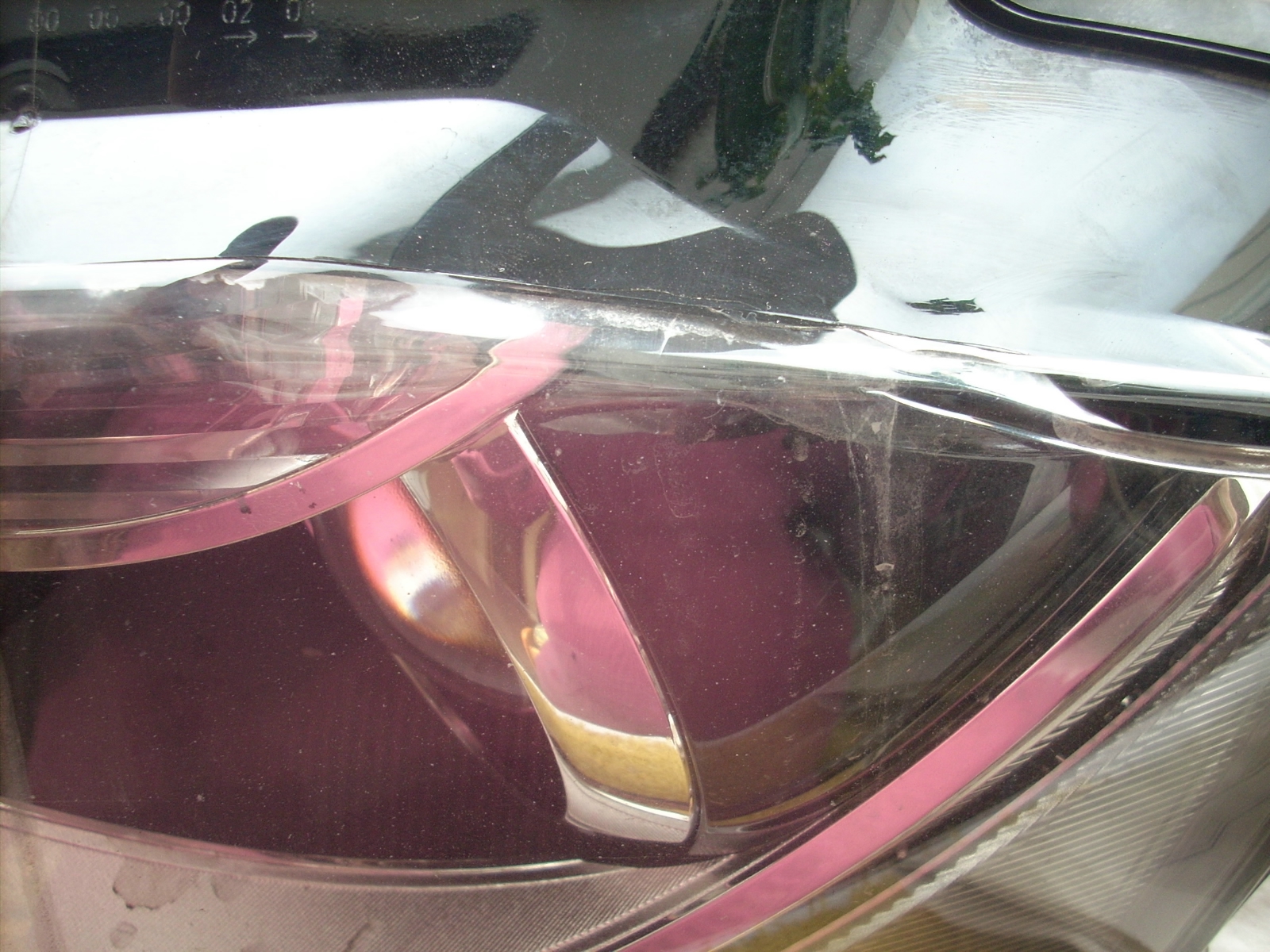

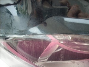

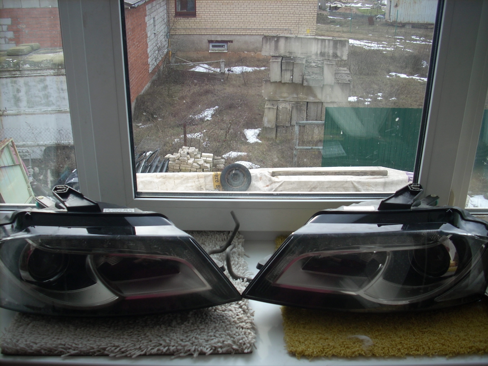

Encoviter, Тогда лови очередную головоломку.
Ауди А3. В правой и левой фаре трещины в одинаковых местах сверу на стекле.
Скажи от чего так. И как вылечить фары
