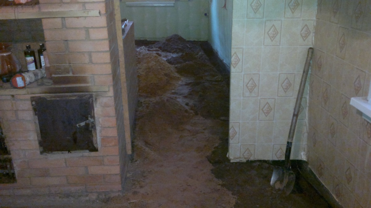

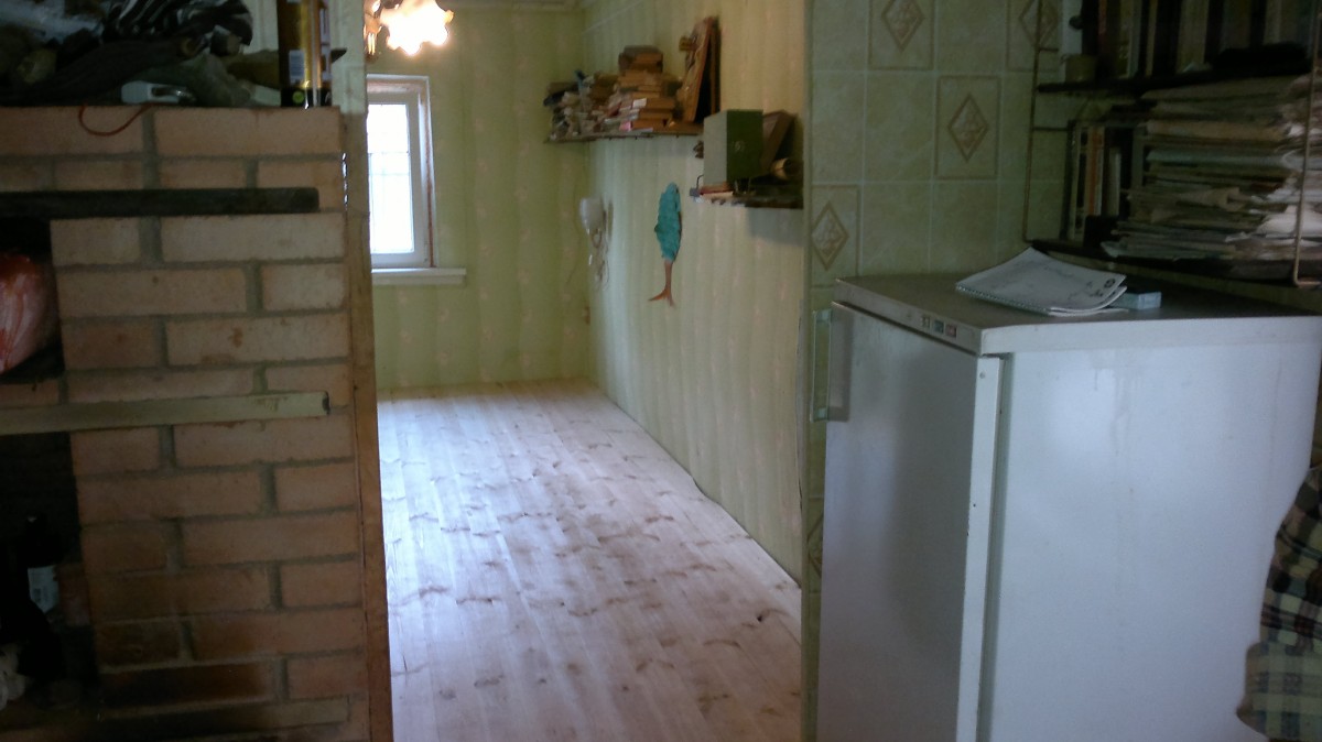

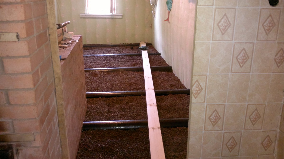

Сообщение Trace » 09 июн 2014, 20:58
Собрался с силами, и за выходные застелил пол :crazy:
Пол сделал в уровень (раньше был перепад). Песок, пленка, керамзит. Лаги просмолил и положил на рубероид.
На эти выходные перебираюсь обратно в гараж :yahoo:

Trace, плинтус прибьешь и можно в гараж!!! :good: ;) надеюсь крепил на саморезы новую половую доску?
Сообщение Властелин колец » 12 июн 2014, 00:11
Trace писал(а):Лаги просмолил и положил на рубероид.
Лаги закреплял?
Как-то делали гремучую смесь для пропитки лаг - смола, соляра, масло (отработка)....
Trace писал(а):Пол сделал
как/чем доски сжимал?
Добавлено спустя 1 минуту 17 секунд:
Кстати, половую доску чем-нибудь обрабатывал снизу?
Сообщение Trace » 12 июн 2014, 09:18
Серега, плинтусы после шлифовки и покрытия лаком осенью. Крепил на саморезы.
Дима, пнимерно такая же смесь и у меня. Сжимал доски обрезками и молотком. Доска восхитительная, хотя даже не высшего сорта. В пазы заходила во многих случаях от руки даже, и дополнительно утягивалась саморезами.
Для лаг откопал борозны небольшие, в них и положил.
Доски изначально была идея сенежем обработать, но потом решили, что если они не касаются земли, то и бог с ним.

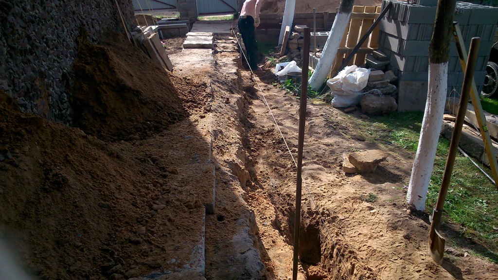

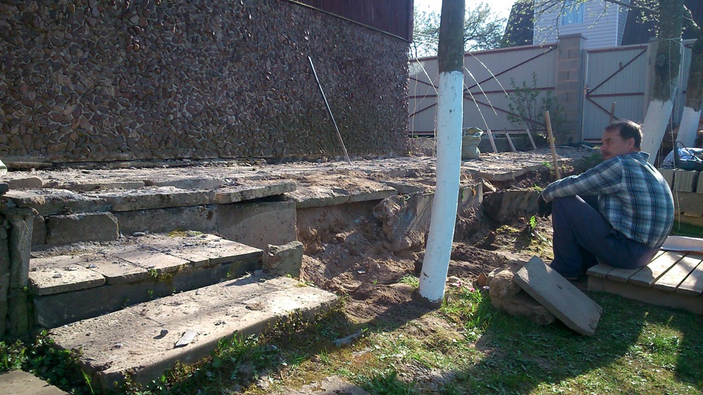

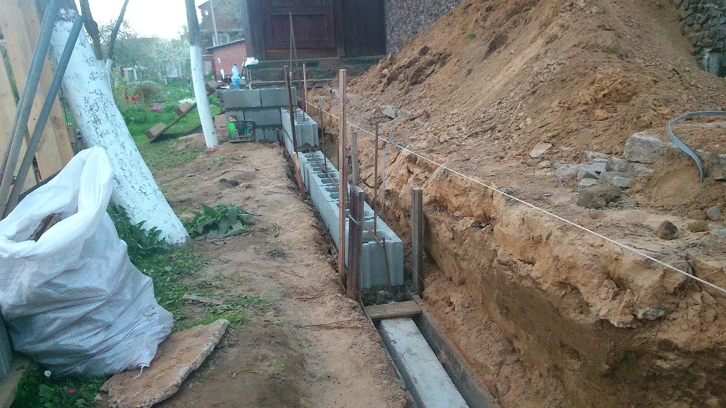

Пожалуй и я выложу небольшой фото отчет о своих подвигах....

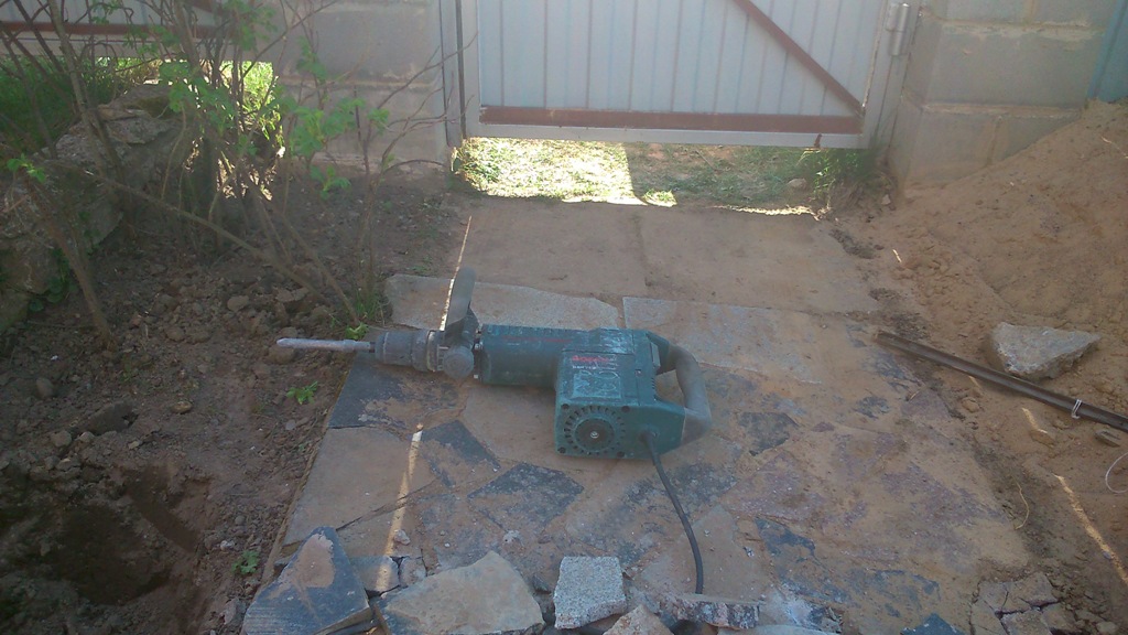

Имели дорожку-отмостку выполненную на песчаной подсыпке, поверх лежали плитка 50х50 и на растворе уложены куски мрамома в хаотичном порядке. Со временем все это дало трещину и контруклоны..... Да и сам мрамор в увлажненном состоянии не самая лучшая поверхность для передвижения....
Все это дело пришлось сбивать отбойником, предварительно взятым в аренду...
"Прибор" для удаления мрамора
Результаты .....
Теперь начинается ответственная работа. Все вымерять и в путь...

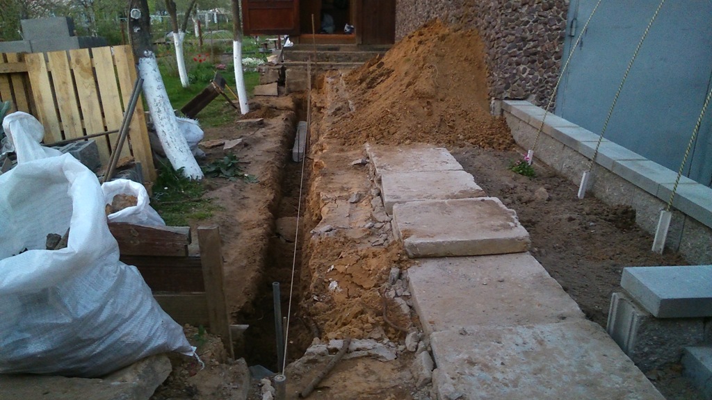

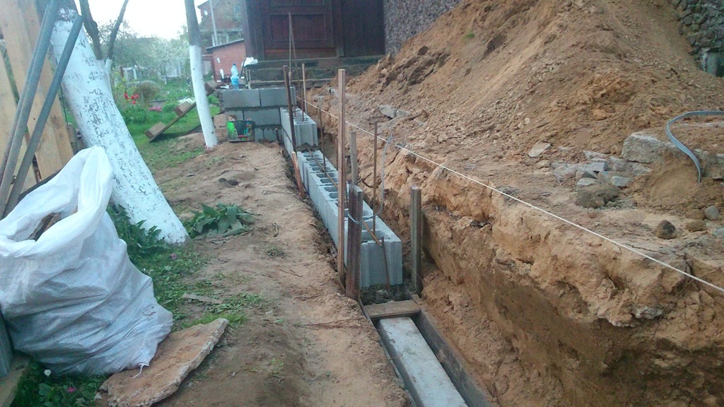

Делаем штрабу в земле под будующий фундамент опорной стены
Капаем штрабу в земле
В качестве фундамента, для уменьшения расхода бетона, делаем опалубку и укладываем дорожный борт.
укладка бывшего дорожного борта
По готовому фунтаменту, укладываем блоки.

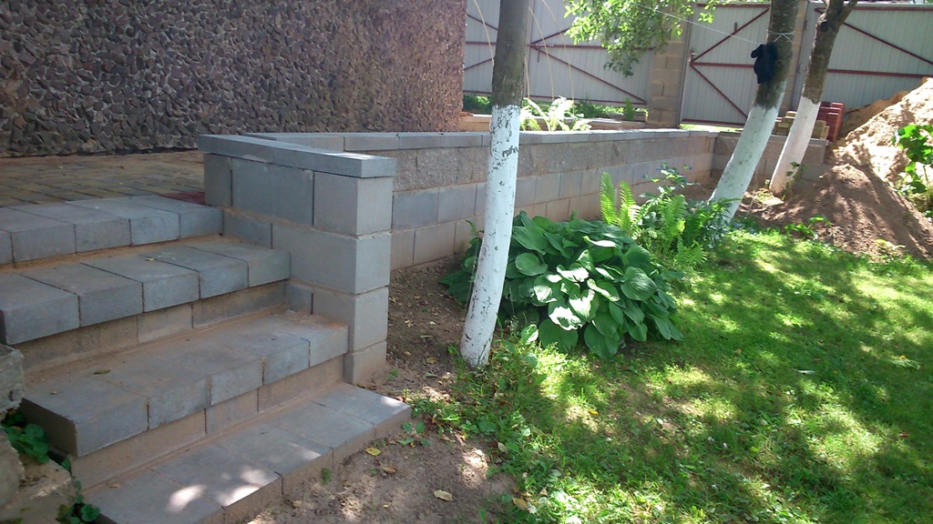

Первые ряды....
Все готово...
Подпорная стена

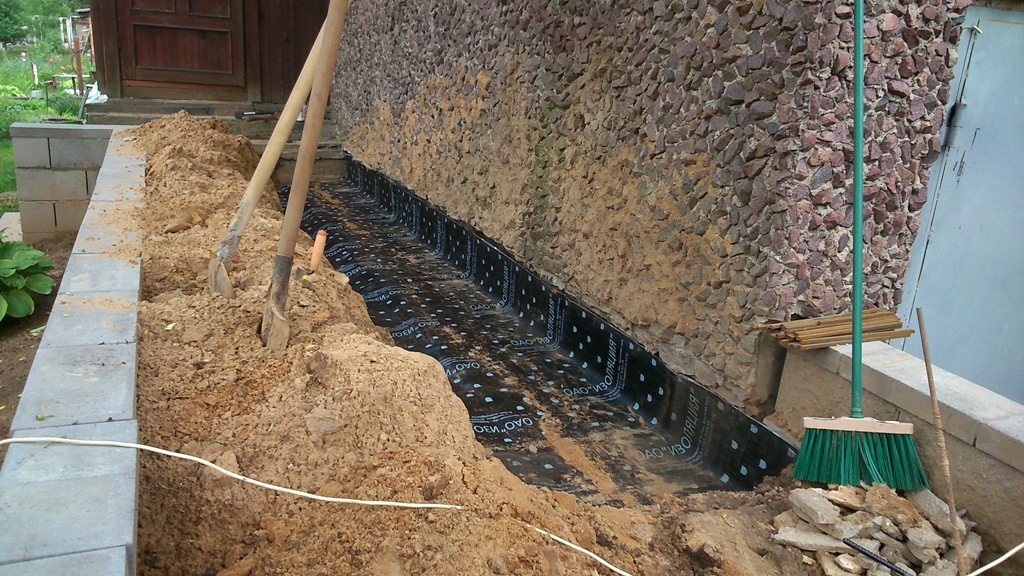

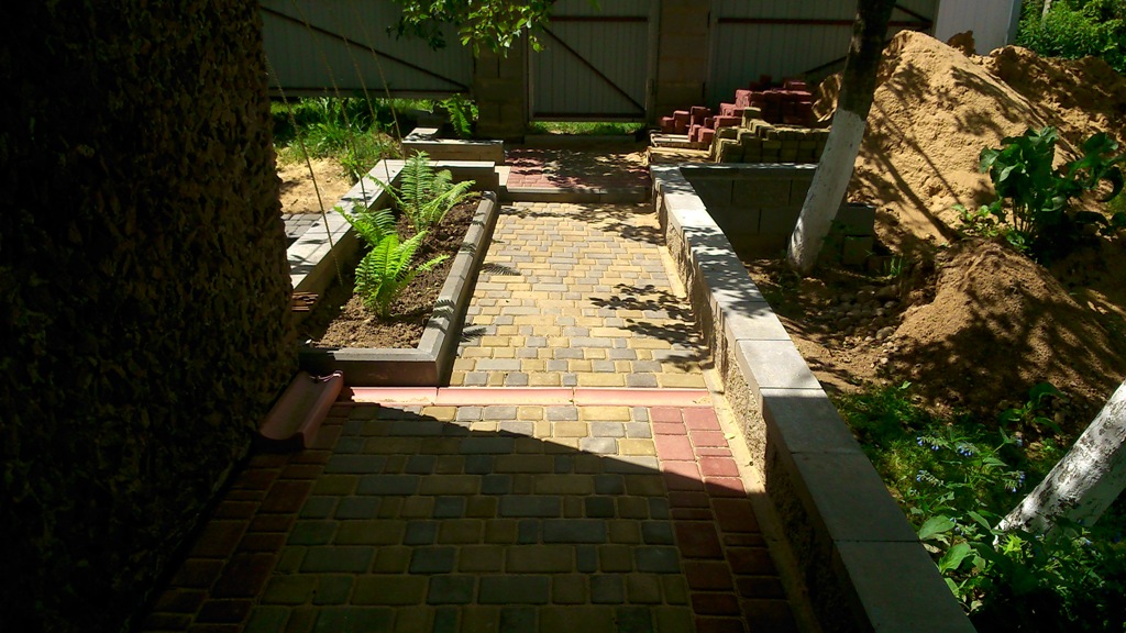

Далее, для отсечения влаги, проходящую через плитку, делаем гидроизоляцию цоколя.
Устройство гидроизоляция
Все это засыпаем только песком, без строительного мусора и тщательно трамбуем.

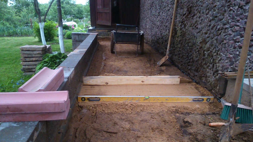

Затем насыпаем слой 2-3 см сеянного песка и выравниваем рейкой (провилом).
Первый слой для тротуарной плитки
Пробуем ложить плитку "Старый город":

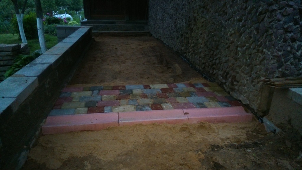

Подбор рисунка
Однако первоначальный результат не понравился.... Слишком ярко, на мой взгляд. Переложил по новому....
Плитка "старый город"
Все это дело засыпаем мелким песком для заполнения швов и метем, метем, метем.....
Доклад окончен. :D
