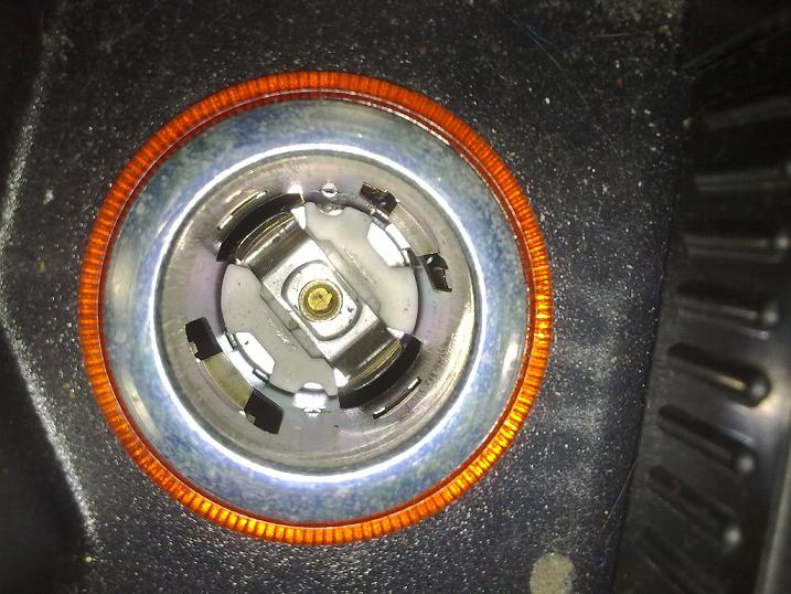

А4(в6), прикуриватель как новенький, такое ощущение что ниразу и не прикуривали.
Вот в чем беда, он не работает, даже не нажимается, точнее нажимается но не фиксируется, и следовательно не работает радар-детектор... Я посмотрел, там как будто какая-то заглушка, белая (вроде как какая-то керамическая или пластмасовая фиговинка)... Быть может кто-то сталкивался с таким или знает как решить данную проблемку?...
Заранее спасибо!..
Сообщение Юра 80 » 28 июн 2010, 14:18
фото прикуривателя изнутри есть?

Сообщение Chisel » 28 июн 2010, 14:53
Вроде бы выглядит вот так, это не с А4, это с Джетты 2008г. ...
Добавлено спустя 8 часов 1 минуту 16 секунд:
Поменял предохранитель - стало нагревать.. Вот только не фиксируется прикуриватель в нажатом положении...

Сообщение Юрась » 28 июн 2010, 23:15
На дне стакана куда вставляется прикуритеваль находятся контактные пластины, их нужно подогнуть к центру. При проведении этой процедуры незабудте снять предварительно предохранитель.
Сообщение Юра 80 » 29 июн 2010, 06:53
фотки я просил, что бы на
Chisel писал(а):ам как будто какая-то заглушка,
посмотреть.
Все красиво, нормальный прикуриватель
Чтобы фиксировалась ответная часть - нужно внутрь подогнуть
контакты, я их стрелками обозначил - они держат вставляющуюся часть прикуривателя за канавку, ближнюю к краю.
Подгибать нужно очень аккуратно и по-немножку - если сильно загнуть - прикуриватель будет греться, но не будет выниматься - можно и машину сжечь.
Опять же - подгибать нужно или со снятым предохранителем прикуривателя, или деревянной палочкой - то, что нужно подгибать - это один контакт, внешнее колечко - второй - при неосторожном движении сгорит предохранитель. :)

Сообщение Chisel » 29 июн 2010, 10:43
Всем большое спасибо , вчера сам покопался и всё сделал)

Сообщение Chisel » 02 июл 2010, 10:24
Не работал радар-детектор из-за сгоревшего предохранителя (33 в схеме)...
Ну а фиксация, как и писали - надо было усики подогнуть, и то это для прикуривателя, а радар и так фиксируется...
