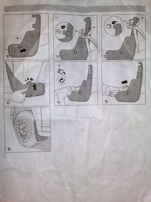

Паша писал(а):оригинальные брызговики VAG 4F0 075 101 на зад.
Пожалуйста выложите скан или инструкцию по установке на задние.
А то мои поставщики где то потеряли.
Куда эти 2 пластмасски крепить, к чему эти 2 гайки привинчивать не могу понять .

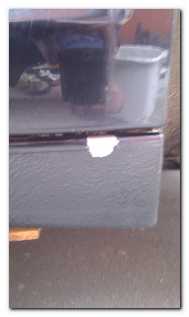

У меня после трех лет эксплуатации брызговиков (передние и задние) с правой стороны передний брызговик протер краску на крыле до металла :(
Буду передние снимать, подкрашивать и клеить на крылья полоску защитной антигравийной пленки под брызговики.
При первичной установке рекомендую это делать сразу.

Kikos писал(а):с правой стороны передний брызговик протер краску на крыле до металла
Почему только справа ? Из-за чего он трёт краску, вроде там ничего не болтается ?
Можно фото увидеть, если не трудно ?

Сообщение Kikos » 04 окт 2011, 09:24
Фото постараюсь сегодня сделать. Брызговики ведь не на клей мертво посажены, какой-то небольшой люфт всё равно присутствует. К тому же они при движении за счет того, что выступают за границы кузова, создают сопротивление воздушному потоку, вот и источник их небольших колебаний. А со временем, как говорят, вода камень точит...

Сообщение Kikos » 04 окт 2011, 17:17
Сделал фото, месяц назад был голый металл, уже пошла ржавчина, в том числе и на левом.

Сообщение KING » 04 окт 2011, 18:56
Kikos, Жесть !!!!! :shock:
Срочно рекламацию на ВАГ писать. Пусть ЛКП восстанавливают за их счёт.
На фотке ржа проступила только в месте, где этот пупсик прижимается. Что слева, что справа.
Может есть смысл обрезать этот пупсик, что бы не тёр, он там всё равно не нужен ?
Трёт по всему брызговику снизу до верха или только в месте этого пупсика ?
Kikos
Сообщений: 1046
Сообщение Kikos » 05 окт 2011, 09:42
Машина то уже давно не гарантийная, поэтому спасение утопающих дело рук самих утопающих :hahaha:
Трет по всей высоте брызговика, но краска на месте и протерло действительно только где пупсик. Причем снимал недавно задние, там его нет, и все нормально, тоже вся краска на месте. Склоняюсь к мысли, что надо обрезать, но на всякий случай ещё проклею антигравийную пленку под брызговики.

Сообщение Паша » 13 окт 2011, 10:14
Вчера вечером поставил задние брызговики. Инсталляция заняла 25 минут со снятием обеих колес. Пока не совсем понял предназначение нижнего крепежного болта и пластиковой гайки - брызговик отлично держится и без дополнительного крепления к нижней части бампера. :unknown:
Фото выложу позже.

Сегодня Kikos решал проблему с передними брызговиками после 3 лет их эксплуатации.
Краска стерта усом брызговика
Вадим вымыл поверхность под брызговиком, подкрасил комплектом для подкраски и заклеил антигравийной пленкой.
Защита антигравийной пленкой
Теперь, надеемся, кузов авто удастся сохранить на более длительное время и предотвратить дальнейшие его повреждения брызговиком.

Паша писал(а):кузов авто удастся сохранить на более длительное время и предотвратить дальнейшие его повреждения брызговиком.
А что с усиком сделали ? Оставили или срезали.
Kikos
Сообщений: 1046
Сообщение Kikos » 20 окт 2011, 21:57
Покрутил/повертел брызговик и решил пока оставить. Срезать его можно даже не снимая брызговик, так что успею. Тем более, после проклейки антигравийной пленкой он непосредственно с кузовом теперь не соприкасается.
