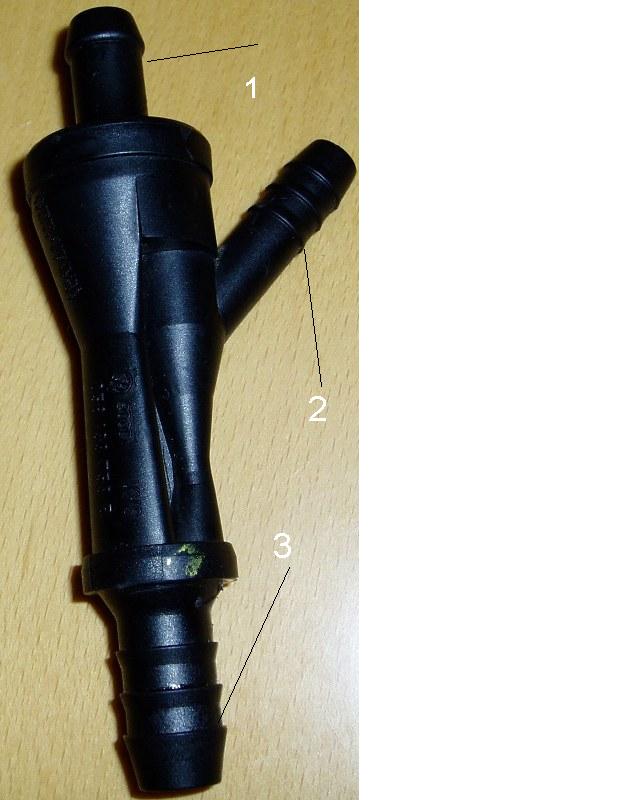

Сообщение Dendi » 21 сен 2009, 21:43
058133753 B номер детали
.JPG
Из 1 стоит клапан в 3. Из 1 в 3 идут газы, из 3 в 1 не идут. но вот в 2 дуй не дуй результата нет , но к ней идет патрубок.

Сообщение Юра 80 » 21 сен 2009, 21:51
Как вариант - может сама трубка забиться
Надо все на машине смотреть -в смысле всю систему вентиляции.

я имею ввиду что она в разобранном состоянии не дуется в сопло номер 2 не туда не обратно, вот я с прашиваю оно должно продуваться или нет ?

Сообщение DIA » 21 сен 2009, 23:25
Dendi,
Не переживай завтра я попробую дунуть и отсосать у номера 2, донор стоит около офиса, о своих оцуцениях сразу и доложу. :!:

Я нашел темы про эту вешц, вроде должна продуваться, новая стоит 41 багс, может кто знает где еще можно поспрошать про цены
Добавлено спустя 2 минуты 44 секунды:
но ты попробуй дунуть в любом случае, она должна тихонечко аккуратненько продуваться

Сообщение DIA » 21 сен 2009, 23:43
Dendi,
Че ржешь, че не сделаешь ради дела, я тож думаю что должна продуватся если не веришь подъезжай вместе по очереди у донора будем 2ой номер ........ :sorry:

Сообщение DIA » 22 сен 2009, 21:04
DIA писал(а):завтра я попробую дунуть и отсосать у номера 2, донор стоит около офиса
Попробовал ничего не продувается и не сосется, но уверенности 100% нет что он там исправный у донора.
