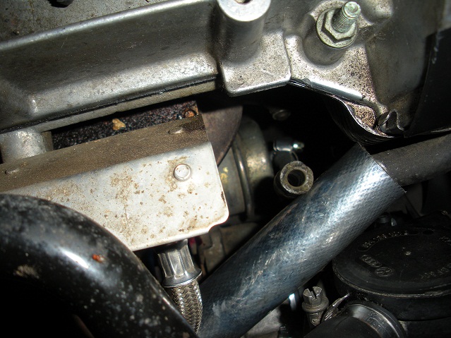

Юра 80, Проверил я сегодня вестгейт долез до него кое как двумя пальцами и поводил шток туда сюда причём чувствуется как тянет какую то заслонку ...похоже не заклинен
Далее я взял и задвинул шток в одно из крайних положений и красным лаком поставил метку на штоке подсветил то место чтобы видно было как будет работать шток во время работы двигателя а есчё снял шланг с N75 идущий на вестгейт (процеду опасная но зато турбины надув идёт максимальный) дабы исключить неисправность N75.После чего завёл мотор начал потиху газовать и вижу шток затягивает чем сильнее газую к турбине не газую возрощается потом снова газу он опять пошёл к турбине это что значит? Походу турбина качает и клапан работает так? Короче собрал я всё назад и шланг соединил с N75 с вестгейтом и снова завёл мотор проверяю шток ходит нормально как и ранее но патрубок идёщий на дросельную заслонку нифига не раздувает нет надува хоть лопни и ещё слышен где то пшшшык, ели слышный когда резко газую мот, где дырка и через неё мой турбо воздух улетает?Млин, ну ведь (делал оприсовку) дул в воздушный патрубок, что есть сил, вроде не продувалось нигде, что за фигня?
