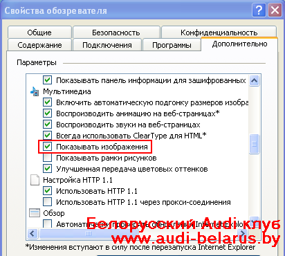

  4. В. Изображнения (картинки) автоматом не показываются, только рамки со значком либо значок без рамки. Рисунок показывается только если вызвать его контекстное меню и нажать "показать".
    О. В настройках Интернет-браузера необходимо активировать опцию Показывать изображения:

тоже косяк...установил элсу, а картинки автоматом не хочет показывать, только рамки со значком...показывает только если по картинке правой мышкой щелкнуть и нажать "показать"...но это ж не дело...а на работе установилась ОКейно...что???...к чему???...уже 2 раза переустанавливал...один хрен :wall:
Собаки лают-караван идет.
Сообщение Игорь » 22 июн 2011, 22:13
popov_, ;) а переустановить :jokingly: браузер не пробовали?
А можно проще поступить - активировать отключённую опцию Показывать изображения:
Настройка IE для показа изображений

Сообщение popov_ » 23 июн 2011, 17:21
точно...вялики дзякуй :good: ...а то всё голову сломал, пока пытался определить в чем дело :wall:...никогда бы не подумал, что интернет браузер имеет отношение к этой программе :shock:
