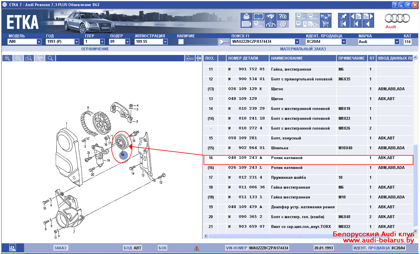

Сообщение ЗНАХАРЬ » 20 июн 2011, 20:00
M1koLa писал(а):Хотя если вбивать номер оригинальной запчасти (034 903 137A)
От куда вы взяли этот номер??? :shock: Оригинальный номер вашего ремня 050 121 039 A
034 903 137A - длина 820мм
050 121 039 A - длина 910мм, по Bosch его номер 1 987 947 638
M1koLa, для этого вообще есть тема Определение каталожных номеров запчастей на Audi ч2

:cry: Ошибка в кроссах Exist.by (Exist.ru). Увы. Этот момент пока непобедим - московское руководство по какой-то причине отказывается.
M1koLa, у меня сейчас нет под рукою ETKA, а потому отвечу подробнее по каталожным номерам вечером.
M1koLa писал(а):... (ни как не могу найти по каталогу на данном сайте ремень ГУР, помоги, плиз)
M1koLa, пройди по ссылке. Если нет регистрации, то придётся зарегистрироваться (это легко и быстро).
Добавлено спустя 7 минут:
Итак, по-порядку.
M1koLa, каталожный номер ремня привода насоса ГУРа 034 903 137A мною определён неверно. Я каким-то образом :wall: не учёл ограничение по номеру кузова. :sorry: Я виноват и :pray: приношу свои извинения.
По ролику 048 109 243A ремня ГРМ я перепроверил - ошибки нет. Смотрите на скриншоте:
Механиз ГРМ Audi-80 1993м.г. M1koLa
Почему на деле не оказалось, что
M1koLa писал(а):... стоит ролик без Демпферного устройства натяжения ремня
:unknown: я не знаю.
