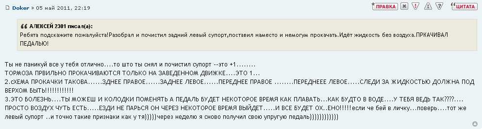

АЛЕКСЕЙ 2301 писал(а):Ребята подскажите пожалуйста!Разобрал и почистил задний левый супорт,поставил наместо и немогум прокачать.Идёт жидкость без воздуха.ПРКАЧИВАЛ ПЕДАЛЬЮ!
Ты не паникуй все у тебя отлично, то что ты снял и почистил супорт - это +1
1. Тормоза правильно прокачиваются только на заведенном движке.
2. Схема прокачки такова: заднее правое, заднее левое, переднее правое, переднее левое. Следи за жидкостью - должна по максимуму быть.
3. Это болезнь. Ты можешь и колодки поменять, а педаль будет некоторое время плавать, как будто в воде. У тебя ведь так?
Просто воздух чуть есть. Езди, он через некоторое время выйдет. Если что - пиши в личку. Поверь, тот же левый супорт и точно такие признаки,как у тебя. Через неделю я сново получил свою упругую педаль
