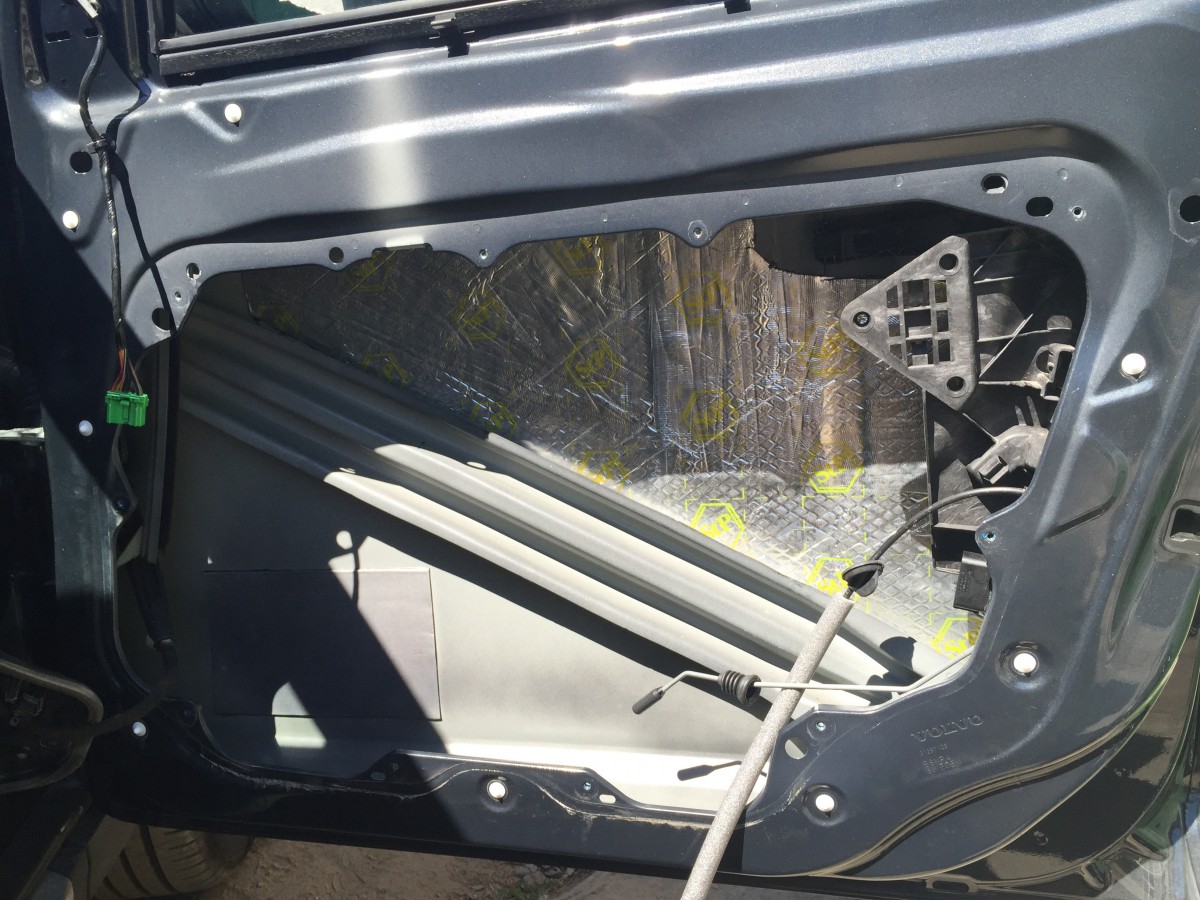

У меня в Volvo (в Audi темболее) и так не шумно впринципе было, учитывая двойные стекла, но по факту если посмотреть что клеят на заводе :facepalm: считайте шумки по умолчанию нет.
Вчера нашлось время и я сделал себе 4 двери :smile: на очереди пятая и по салону пройтись антискрипом. Использовал вибропласт STP Gold и Битопласт А5К, в качестве антискрипа Маделин. Клеил тремя слоями: 2 вибропласта и дверную карту битопластом :pardon:
Также скажу сразу, не платите бешеные деньги за выполнение данной работы, все реально и лучше сделать самому.
Пару фото для затравки 8-)
Вот этот квадратик и еще один сверху это и есть штатная шумка =)))

Rezaka™, Немного коряво,но лучше заводской )) эффект будет не только шумоизоляции,но и зимой теплее будет,вентилятор печки будет на минимальных оборотах всегда.Надо было ещё залить нижние швы дверей мастикой.Я так делал и ещё снимал наружние молдинги и нижние резинки на дверях.Так всякого гэ... было и после мойки всегда вода собирается.Вычищал,промазывал мавилью и в пазы молдига закладывал гибрид смазки(мастика,отработка,пушечное сало).Всё,это безобразие в одну железную банку,разогревал и потом КС-пистолетом загонял во все доступные места(двери,капот,задняя крышка багажника,арки крыльев,пороги)

Сообщение Rezaka™ » 28 июн 2015, 16:01
MAXIMILIAN писал(а):Немного коряво,но лучше заводской ))
В чем корявость?
Сообщение MAXIMILIAN » 28 июн 2015, 16:15
Rezaka™ писал(а):В чем корявость?
Вероятно процедура проводилась при помощи ножниц.Если б был малярных нож.Не было б таких больших зазоров и углов при вырезании отверстий.Хотя под обшивкой не будет видно.Вов... всё гуд ;)
Сообщение Rezaka™ » 28 июн 2015, 16:51
MAXIMILIAN, так виброизоляция и не наносится 100% слоем, это же не обои :hahaha: Я и так извращался и старался вырезать одним куском, заклеивая остатками небольшие участки и оставляя технологические отверстия ;)
Сообщение MAXIMILIAN » 28 июн 2015, 17:13
Rezaka™, Как эффект от проделанной работы,какие впечатления при езде кроме моральных? :smile:
