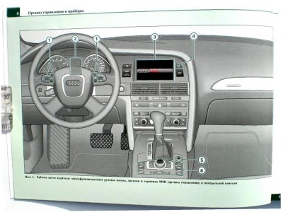

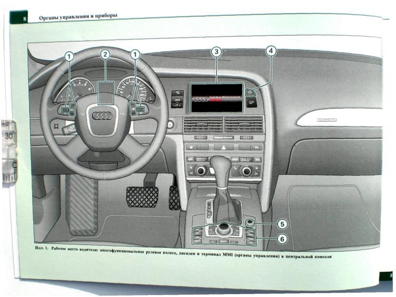

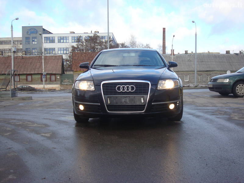

прокомментируйте, у кого какие соображения? в руководстве кнопка справа, на фото-слева, да и щетка как то торчит хз
Кто что думает по этому поводу?

Сообщение Игорь » 16 фев 2011, 00:30
harley писал(а):прокомментируйте
:???: В каком смысле? Я не понял сути вашего вопроса. Пожалуйста, ясно и доходчиво излагайте свои вопросы и мысли.
Сообщение Властелин колец » 16 фев 2011, 02:50
на втором фото ручник справа, хотя должен быть слева...
интересно, а первая передача у англичанок с какой стороны?
Добавлено спустя 5 минут 42 секунды:
никогда не видел переделанных англичанок, но мне кажется, что и в подкапотном пространстве должны быть какие-либо зацепки
Добавлено спустя 2 минуты 31 секунду:
смотрим дальше...
на втором фото, если присмотрется, то видно, что блок управления климой (где крутелки) стоит криво (зазоры), т.е его не меняли, оставили от англичанки
Добавлено спустя 2 минуты 57 секунд:
и следовательно, по крутелкам определить тоже можно - у европеек идут, если смотреть две центральные крутелки, слева - управление направлением обдува, а справа - интенсивность обдува, у англичанок, предполагаю, будет наоборот
Добавлено спустя 1 минуту 40 секунд:
едем дальше, на фото не видно расположение прикуривателя, у меня он находится ближе к пассажирскому сиденью
Добавлено спустя 4 минуты 57 секунд:
возможно будут отличия по буксировочному крюку
Добавлено спустя 8 минут 16 секунд:
возможно, будет в зеркальном отображении кнопка включения плафона, ее то точно никто менять не будет, я имею ввиду, что там, где у европейца будет принудительное включение освещения, то у англичанки наоборот - выключение.
Добавлено спустя 1 минуту 56 секунд:
возможно, отличаются передние пепельницы местами, куда ложить сигарету, их тоже никто менять не будет
Добавлено спустя 5 минут 55 секунд:
Возможно, будут отличия в расположении предохранителей, расположеннных с торцов торпеды
Добавлено спустя 3 минуты 53 секунды:
Возможно, меню (все надписи в меню) MMI будет в зеркальном отображении, если его оставили от праворульной, опять таки это все предположения
Личинка замка только на водительской двери, возможно у переделанных праворульных останется справа
P.S. Это только мои предположения и мысли
Сообщение Паша » 16 фев 2011, 04:36
Властелин колец, верные предположения, прямо в точку. :good:
harley, англичанка 99%.
