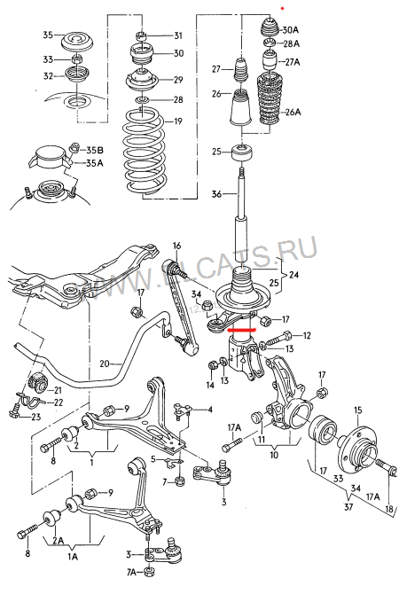

Неужели , ни у кого нет никаких идей ? Никто никогда не нуждался в увеличении клиренса?
У меня есть одна идейка , но не особо нравится , но это пока единственный вариант .
Короче идея такая . Там где на рисунке красная линия , по ней сделать разрез и вварить либо кусок трубки такого же диаметра , ли кусок от другой втулки см на 3-4 , а чтобы аммортизатор не провалился положить что нибудь в стойку . Что скажете , но признаюсь , что хотелось бы что нибудь по проще .
