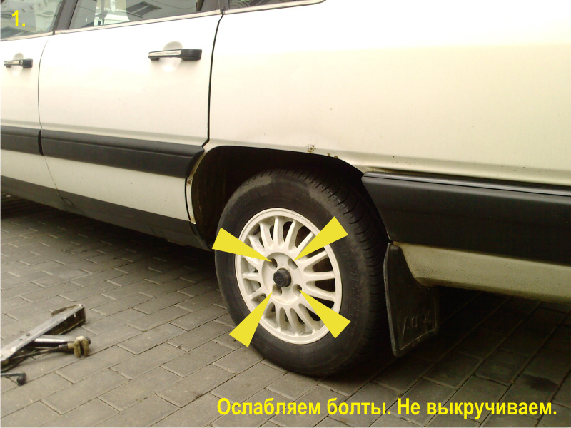

Приоткручиваем болты колеса, но не вынимаем. Домкратим- поднимаем. Выкручиваем и снимаем колесо.

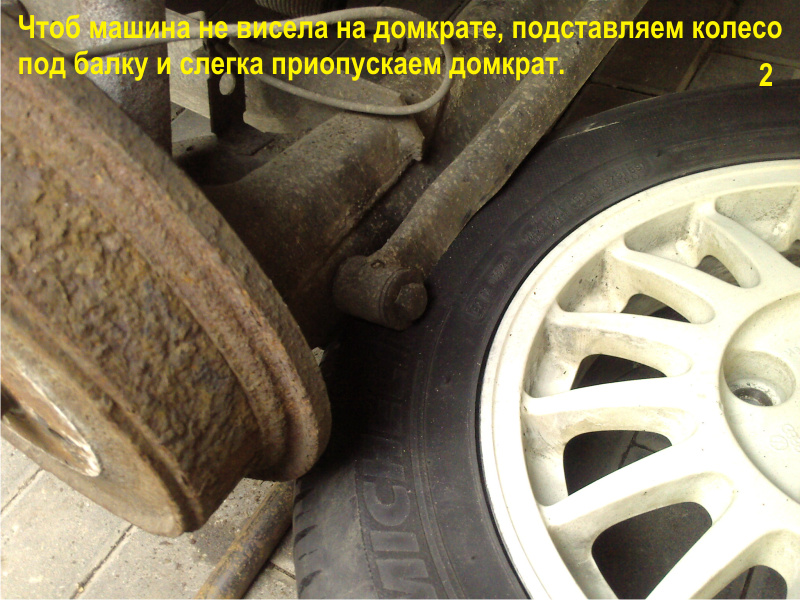

Когда будете откручивать нижний болт крепления стойки авто может покачиваться и упасть с домкрата. Воизбежании этого - подолжите под балку свое колесо и приотпустите домкрат.

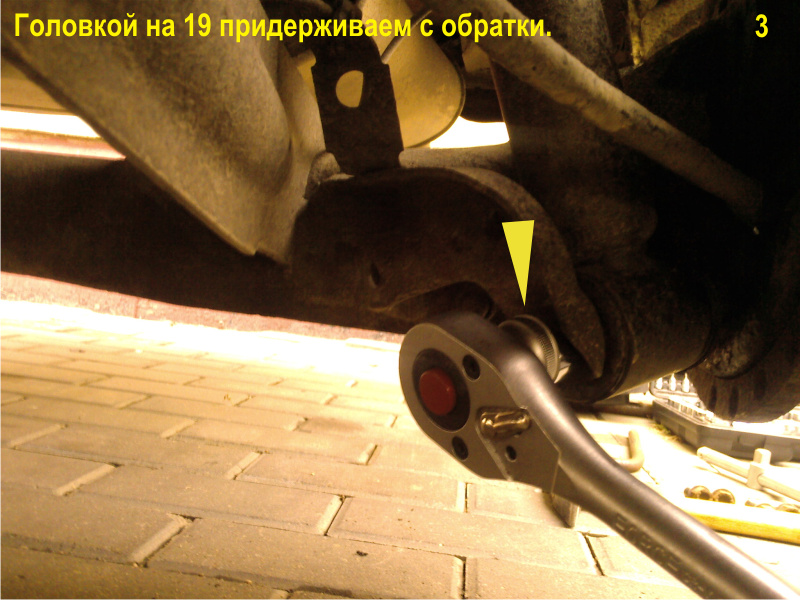

не забываем с обратки придерживать головкой от прокручивания.

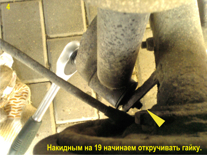

Ключиком накидым на 19 откручиваем гайку длинного болта. В моем случае пришлось стукнуть пару раз молотком, чтоб поддался.

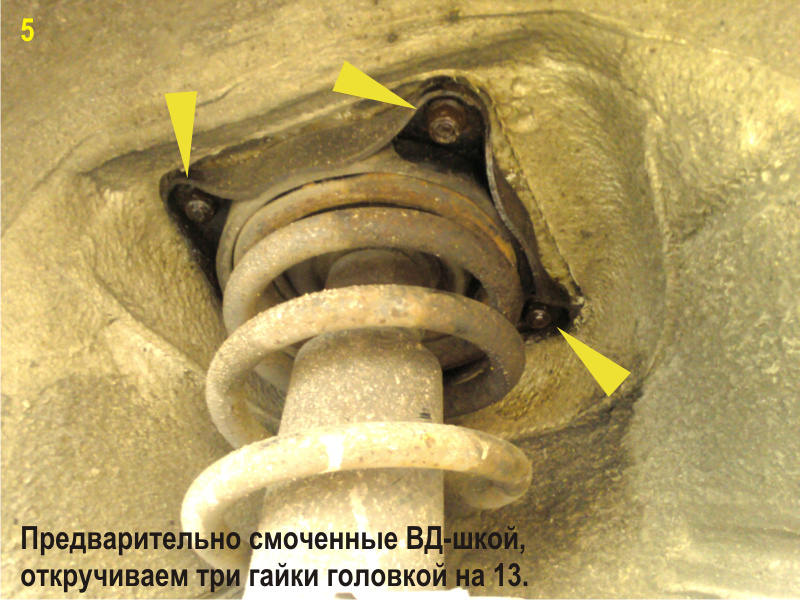

Головкой с небольшим удлинителем откручиваем три гайки. Будьте уверены в своих действиях - но без фанатизма рвите гайки. Машинка не новая - нужно чтоб хорошо отмокли после ВД-шки

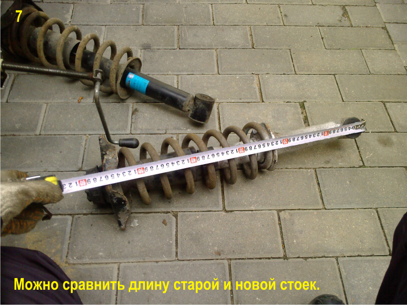

можно также сравнить длину старой (вашей) стоек и новой (что приобрели). по разнице - можно определить на сколько поднимется (примерно) ваша задница.
