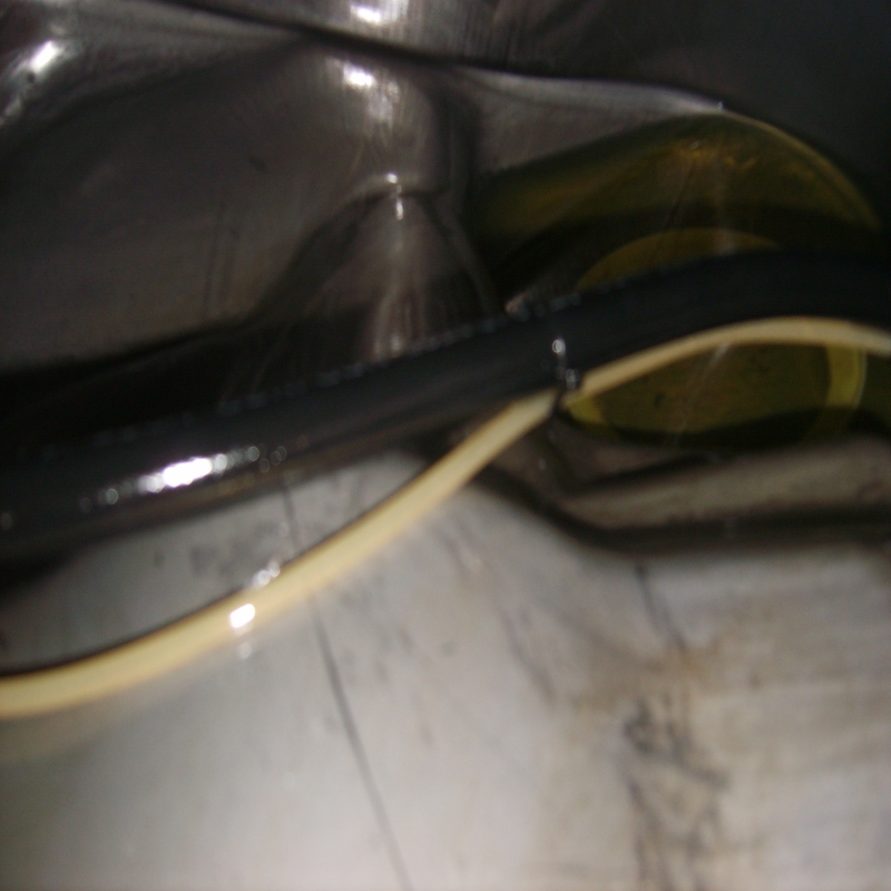

Почистить бак было непросто, но я это сделал :yahoo:
чачей на дне бака оказалась непонятная слизь, и она была повсюду
Мне осталось непонятным назначение этой выемки в которой остается около 5 л при сухом баке

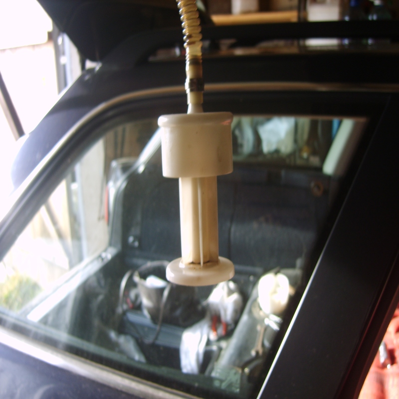

Это голый заборник без корпуса

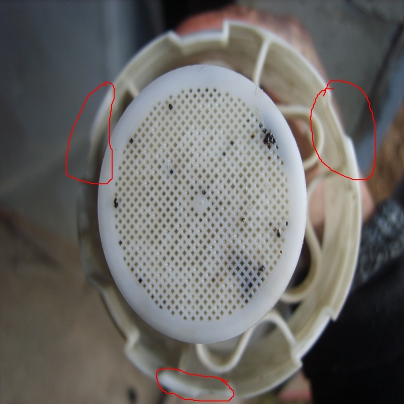

К сожалению я не сфотографировал корпус заборника сбоку чтобы были видны выемки, они находятся в обведенных областях и перед сборкой я советую подпилить немного пластмассу чтобы выступам легче было сесть на свои место. После того как подпилите сможете легко закрутить заборник на место и если понадобиться открутить, и не надо будет его подковыривать
Непосредственно здесь и стоял заборник, я не знаю как правильно обозвать эту кучу пластмассы но и она разбирается на две части нужно только открутить три гайки на 10 и снять со шпилек
Фиксаторы - это небольшие выступы (обведены на фото) которые заходят в выемки на корпусе заборника. Стрелкой указано положение обратного клапана
В месте отмеченном красной полосой вставляем небольшую отвертку и оттягиваем ее назад чтобы освободить один из трех фиксаторов. Освободив заборник от одного фиксатора сможете без особого труда ого достать
Сначала снимаем это кольцо просто потянув вверх
