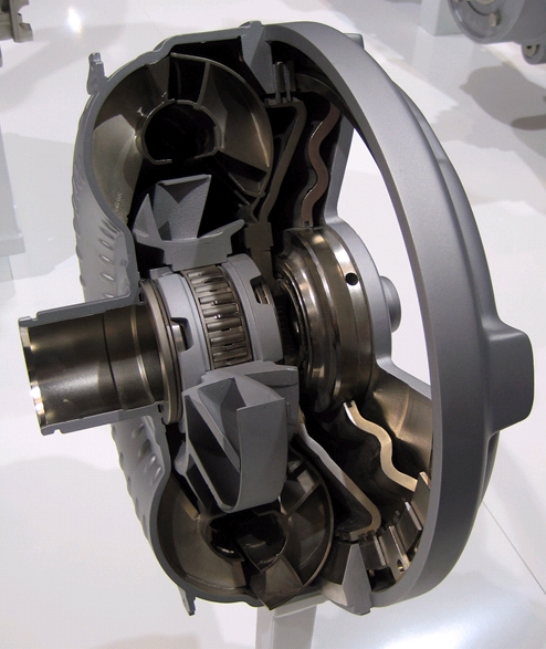

Сообщение Игорь » 29 апр 2010, 20:16
ЗНАХАРЬ писал(а):Что за реактор? Подробнее немного можно?
Вкратце - это составная часть гидротрансформатора (ГТФ). Полностью с него слить масло возможно только при снятии с а/м. Т.о. после замены масла в АКПП :) остаётся немного старого масла и оно смешивается со свежим.
А масла для двигателя смешивать разрешается - главное смотреть на допуски, вязкость и тип масла.
 Немного про гидротрансформатор
Гидротрансформатор (турботрансформатор) или конвертор крутящего момента — устройство, служащее для передачи крутящего момента от двигателя автомобиля к коробке передач и позволяющее автоматически и бесступенчато изменять крутящий момент и частоту вращения, передаваемые коробке передач. Чаще всего используется с АКПП или вариаторами.
Состоит из насосного колеса, статора (реактора), турбинного колеса и механизма блокировки. Все детали собраны в общем корпусе, расположенном на маховике двигателя автомобиля. Гидротрансформатор наполнен маслом, которое активно перемешивается при его работе.
Насосное колесо жёстко связано с корпусом гидротрансформатора, при вращении вала двигателя оно создает внутри гидротрансформатора поток масла, который вращает колесо статора (реактора) и турбину.
Конструктивным отличием гидротрансформатора от гидромуфты является наличие реактора.
Статор (реактор) связан с насосным колесом через обгонную муфту. При значительной разнице оборотов насоса и турбины, статор (реактор) автоматически блокируется и передает на насосное колесо больший объём жидкости. Благодаря статору (реактору) происходит увеличение крутящего момента до трёх раз при старте с места.
Турбина жёстко связана с валом АКПП.
Благодаря тому, что передача крутящего момента внутри гидротрансформатора происходит без жесткой кинематической связи, исключаются ударные нагрузки на трансмиссию и автомобиль приобретает большую плавность хода. Негативным эффектом гидротрансформатора является «проскальзывание» турбинного колеса по отношению к насосному — это приводит к повышеному выделению тепла (в некоторых режимах гидротрансформатор может выделять больше тепла, чем сам двигатель) и увеличению расхода топлива.
Моменты вращения на насосном и турбинном колёсах в подавляющем большинстве режимов не равны друг другу, в отличие от гидромуфты, у которой моменты вращения всегда можно считать равными.
Для повышения топливной экономичности, в конструкцию современных гидротрансформаторов вводится механизм блокировки, позволяющий жёстко связать насос и турбину. Блокировка включается автоматически при достижении достаточной скорости (как правило, более 70 км/ч). Благодаря механизму блокировки при движении по шоссе расход топлива автомобилей, оснащённых АКПП не превышает аналогичного для моделей с МКПП. На тракторах блокировка ГТФ используется для запуска двигателя трактора «с толкача», либо когда трактор работает в стационарном режиме.
Гидротрансформатор (ГТФ)
