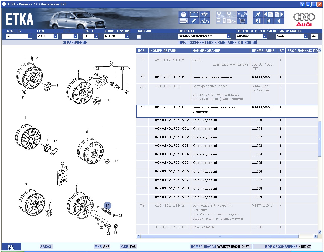

друзья, пришла беда
про**ал я где то свою секретку
потому хочу ее срочнейшим образом купить
на всякий случай мой вин WAUZZZ4B02N124771
либо выслушаю предложения где еще можно купить секретку на мой авто
Сообщение Денис » 26 окт 2010, 21:43
Sergey R., так секреток, вроде целая куча идет, нужно подбирать.
Думаю, есть смысл подъехаАтлант. У них всегда в наличии вариантов 10-15.

Sergey R., у меня на твое авто показывает 10 вариантов секреток. Может быть сейчас паша быстренько сообразит какая тебе нужна...

Отбор секреток по VIN'у не прокатывает.
Болты секретные A6Q C5
Sergey R., остаются варианты о которых я тебе говорил по телефону:
  1. Объехать официалов в надежде, что у них есть нужный тебе секретный ключ и отрутить секретные болты.
  2. Высверлить нвружную часть секретного болта, а оставшуюся открутить пассатижами или другим подручным инструментом.
Далее, имея на руках болт или его остатки, заказать нужную пару из секретного болта и ключа. Код пары указан с внутренней стороны секретного болта.
