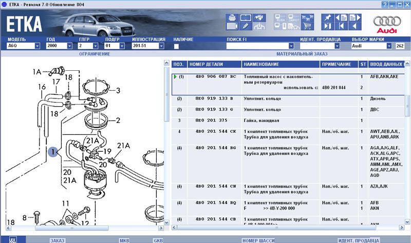

Voviki, не знаю поможет или нет но вот ваш насос
Дальше смотрим Этку и видим что он у Вас один
Если вы купили насос выложите пожалуйста сюда его каталожный номер?

4 B 09 06 087 AT
номер вот такой
по картинке я купил вроде № 1, т.е. в сборе с колбой и датчиком.
подскажите а на картинке, там где номер 21, просто трубки в правую половину или что-то по этим трубкам качает? я имею ввиду насосика там никакого нету?
Вы смотрели на кватро один насос в баке?
тада гуд, тока почему он жужжит а не работает, там вроде клапан какой-то есть, может быть такое что сам насос жужжит-старается, а клапан не дает ему работать?
PS отдублировал сообщение неспециально, сначала кинул сюда, в двигатель, а потом нашел похожую ветку :|
Сообщений: 3831
Сообщение ЗНАХАРЬ » 02 июн 2010, 22:14
ETKA говорит что под номером 21 - Эжекционный насос.

xxl9000cse, есть там датчики! Цена новых около 300$. Попозже картинку выложу.

мне бы номера их всех - на рисунке только одын
буду признателен..
quattro-time, baby! ))
Сообщений: 3831
Сообщение ЗНАХАРЬ » 04 июн 2010, 16:59
xxl9000cse, на скриншоте номер комплекта датчиков. В комплект входит: датчик указателя уровня топлива справа спереди, датчик указателя уровня топлива слева спереди, датчик указателя уровня топлива задний и 3 уплотнительных кольца!
