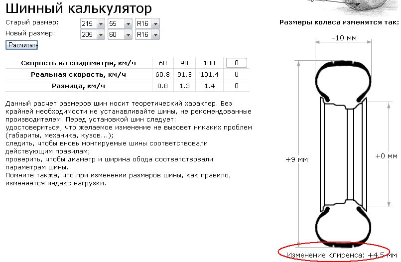

MICH писал(а):в С5 поднял на 1 см поставив нестандартную резину.
Ну вобщем не сильно нестандартная и совсем не на 1 см ;) Стандартная идет по масимуму 215/55R16 а ща стоит ( у меня и у тебя на С5) 205/60R16 - получаеться +4,5мм ;)

MICH писал(а):торговцы шинами ввели меня в заблуждение
Если изначально было 205/55R16, а потом перекинулся на 205/60R16, то тогда какраз 1 см и вылазит кверху :)

не помню, надо позырить что и как... но печалился, что клиренс меньше на 1см, чем в С4... сказали поставь резину и получишь +1... на родной долго не ездил, поэтому и не помню, как она на бордюры прыгала... с этой резиной - все норм 8-)
