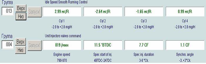

итак, появились новые сведения! в 13 группе 1-й цилиндр на холодную заливает, параметр 3.0 и выше, а должно быть -2.8....+2.8, после прогрева входит в норму и становится 1.7
На холодную такая картина:
После прогрева:

Колотит потому что 1 цилиндр не работает, свечи что мертвому припарка думаю, я бы поджал контакты на насосных секциях заодно увидете в каком состоянии распредвал и компенсаторы, не поможет лучший способ поменять насосные секции местами, в вашем случае это между первым и вторым и посмотреть что будет, если перекинется во вторую большая подача то ясно что дело в насосной секции.
