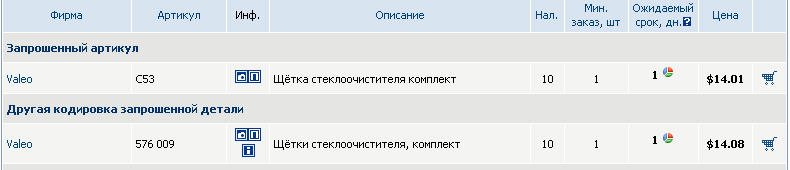

выбираю дворники на бочку
viewtopic.php?p=20197#p20197
http://exist.ru/price.aspx?pcode=357+955+427
Как понимаю тот VAG что сверху, это тот же самый Valeo, что внизу в списке аналогов?
А кто-нить может прокоментировать чем отличается
Valeo C53 Щётка стеклоочистителя комплект
Valeo 576 009 Щётки стеклоочистителя, комплект
Сообщений: 14727
Сообщение Игорь » 05 мар 2010, 20:34
EXEMOK писал(а):http://exist.ru/price.aspx?pcode=357+955+427
Скорее всего да, т.е. Valeo, идущий в упаковке VAG'а 357 955 427 будет аналогичным Valeo, идущему в своей упаковке Valeo 567 776.
EXEMOK писал(а):... А кто-нить может прокоментировать чем отличается
Вариантов 2:
  • Это один и тот же комплект, но идущий под разными кодировками
  • Вариант с большей ценой более новая и улучшенная модель
Я бы на твоём месте прошёлся по магазинам и посмотрел (в руках подержал) на оба варианта, прежде чем сделать мучительно трудный выбор.
Сообщений: 2258
Авто: Subaru Outback, Мазда 6
Сообщение EXEMOK » 06 мар 2010, 01:02
Игорь, Судя по всему это действительно одно и тоже.
Вот что нагуглил
http://www.detali.ru/PriceInfo.aspx?CAT ... 9&TI=RHYZT
Код детали 576009
Название Compact C53 x 2 Audi 80/90/100/200/A3;.....
С другой стороны по Exist получается, что U53 это одна, а С53 это пара.
Кароче близко в бреду :)
Пошел заказывать.
Сообщений: 2258
Сообщение EXEMOK » 12 мар 2010, 13:25
Ура! Разобрался :)
Ввел код C53 и получил:
Сообщений: 14727
Сообщение Игорь » 12 мар 2010, 14:04
EXEMOK писал(а):... Ввел код C53 и получил
Спасибо EXEMOK, я с этим также имел непонятки!
