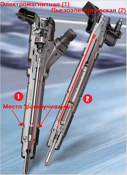

Lammer, я же тебе ещё вчера говорил, что форсунку нужно снимать, диагностировать, разбирать и чинить. Скорее всего она "раскрутилась". Т.к. форсунка утоплена в посадочном гнезде, то место подтёка практически не видно глазу.

Игорь писал(а):Скорее всего она "раскрутилась"
разъясни, плз, что это значит.
aka Lammer
Сообщение Игорь » 26 фев 2010, 14:05
Это значит, что "раскрутилась" в том месте, где её раскручивают для доступа к внутренностям (кольцам, шайбам, пружинам, распытелю и др.). Смотри на примере насос-форсунок - место "раскрутки" я отметил.
Форсунки Bosch, электро и пьезо
