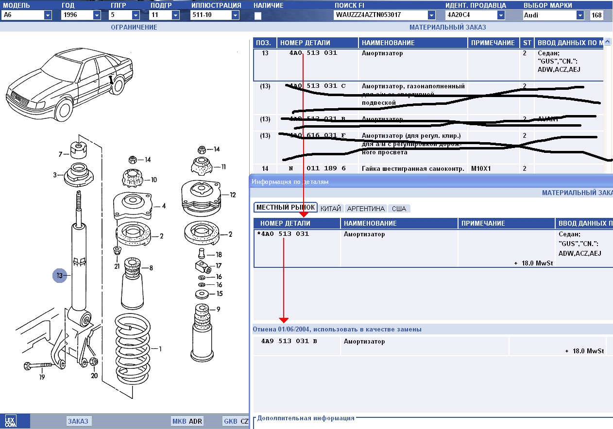

подскажите номер задних амортизаторов на мою A6 C4 1,8бенз.(ADR),передний привод :oops:
Сообщение Игорь » 09 фев 2010, 16:41
$BUBA$, а шапку темы прочитать ;) лень?
Дай лучше свой VIN.

Сообщение BUBA » 09 фев 2010, 18:53
Игорь писал(а):$BUBA$, а шапку темы прочитать ;) лень?
Дай лучше свой VIN.
WAUZZZ4AZTN053017

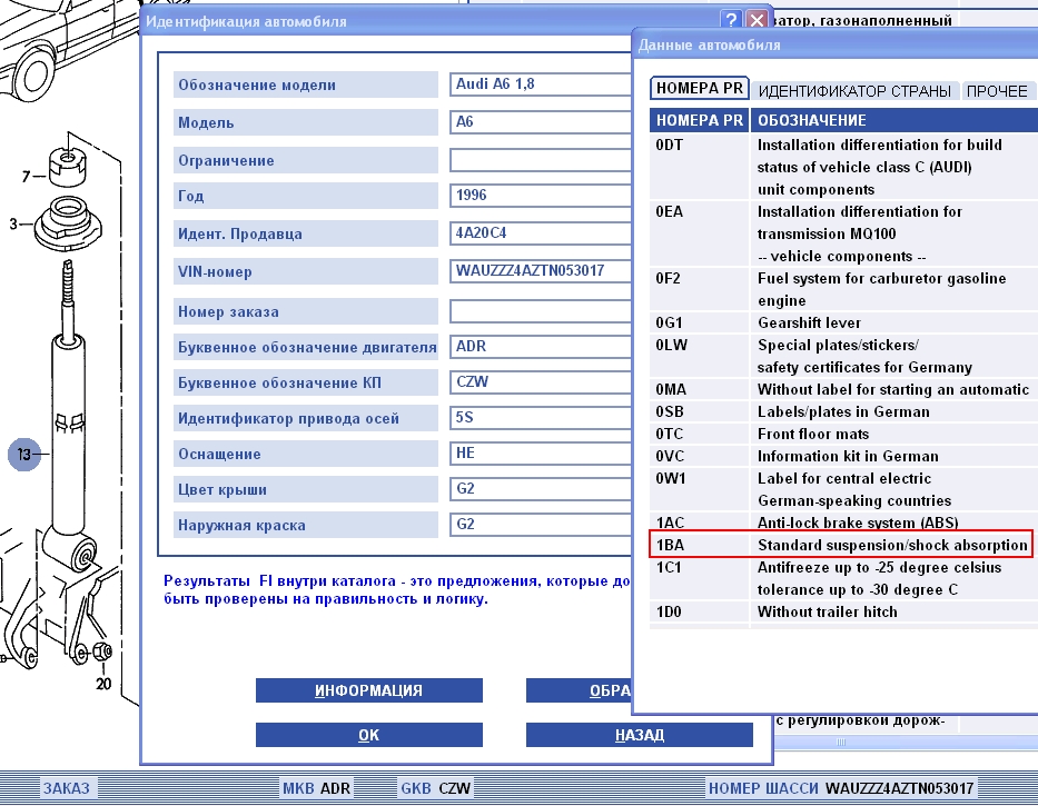

$BUBA$ писал(а):подскажите номер задних амортизаторов на мою A6 C4
$BUBA$ писал(а):WAUZZZ4AZTN053017
$BUBA$, т.к. в твоей A6-ой стоит стандартная подвеска:
Амортизатор задний
то каталожный номер Задних амортизаторов VAG 4A9 513 031B:
Амортизатор задний замена

BUBA
Сообщений: 608
Темы: 10
Авто: A6 C4 1,8 ADR
VIN: WAUZZZ4AZTN053017
Имя: максим
Откуда: г.Минск
Сообщение BUBA » 10 фев 2010, 17:57
Игорь,спасибо :so_happy:

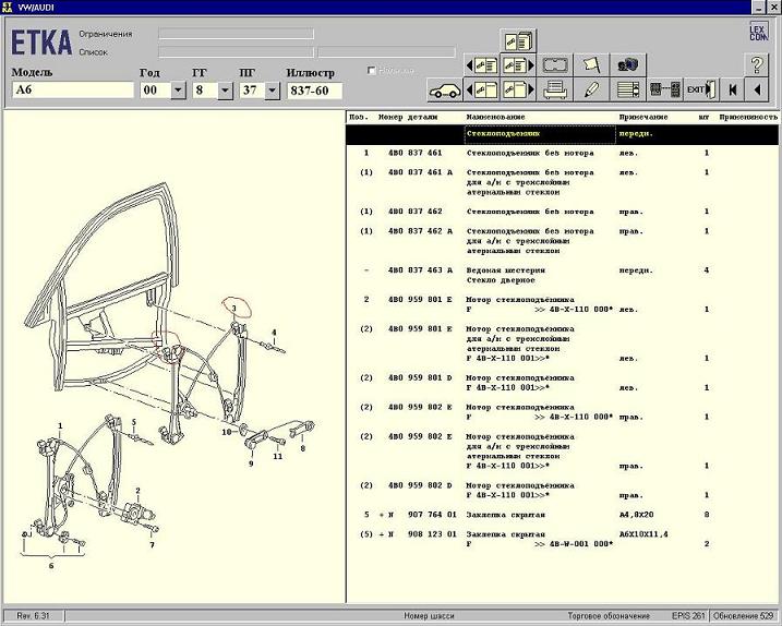

Сообщение young_salor » 12 фев 2010, 13:45
Доброго всем дня!
где то на форумах прочитал что можно заказать крепление в стеклоподъемник, которое наиболее часто является причиной выхода из строй всего механизма. Имеется ввиду пластмассовое крепление к самому стеклу. На прикрепленной фотке вроде эта позиция отображается, но почему-то кода нет... :?
М.б. кто-нить сталкивался?
машинка А6 С5 год 2000, электрический стеклоподъемник.
Сообщение Игорь » 12 фев 2010, 15:09
young_salor писал(а):... На прикрепленной фотке вроде эта позиция отображается, но почему-то кода нет...
Если кода нет, то деталь поставляется в составе более крупного узла.
Я правда так и не понял, какая деталька вам нужна. Вы не могли бы на картинке выделить (обести цветом и т.п.) нужную позицию? Вполне возможно, :) что она отрисована на другой иллюстрации и имеет каталожный номер.

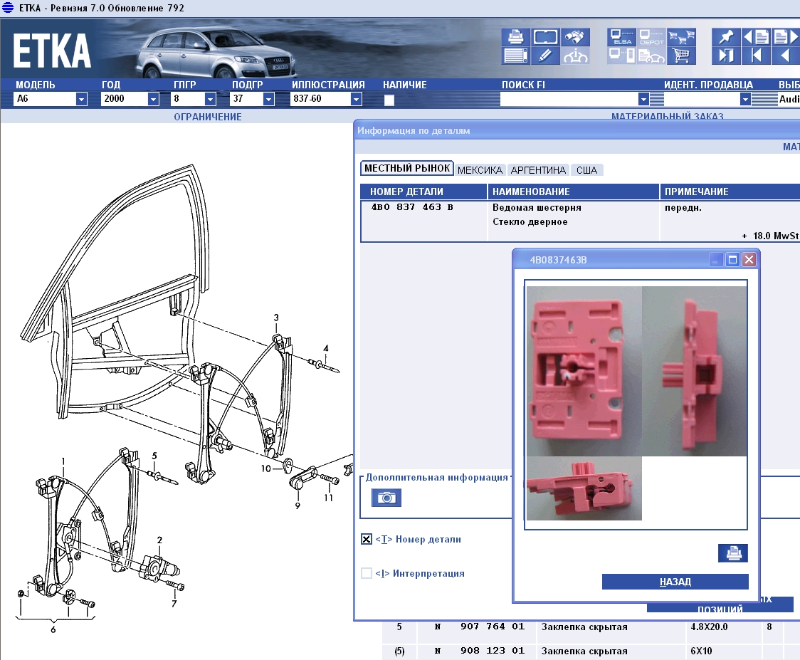

young_salor
Сообщений: 4
Зарегистрирован: 09 ноя 2009, 13:23
Авто: А6 С5
Сообщение young_salor » 12 фев 2010, 15:36
вот тут все подробно расписано про их замену... и фотки есть...
речь идет о розовых пластмасках...))
http://www.audi-club.ru/forum/showthrea ... ge=2&pp=20
PS. ... а тут по ссылке на 1 странице и каталожный номер оказался. :lol: вот блин...
есть ли возможность сча заказать эту вещь - 4B0-837-463-B?
Сообщение Игорь » 12 фев 2010, 15:59
young_salor писал(а):... есть ли возможность сча заказать эту вещь - 4B0-837-463-B?
Есть :) . Добро пожаловать в Заказ з/ч по оптовым ценам на Exist.by.
:!: внимательно изучите шапку темы прежде чем начанать писать.
P.S. Вот она - Ведомая шестерня стеклоподъёмника VAG 4B0 837 463B во всей своей красе:
Ведомая шестерня стеклоподъёмника A6 C5
