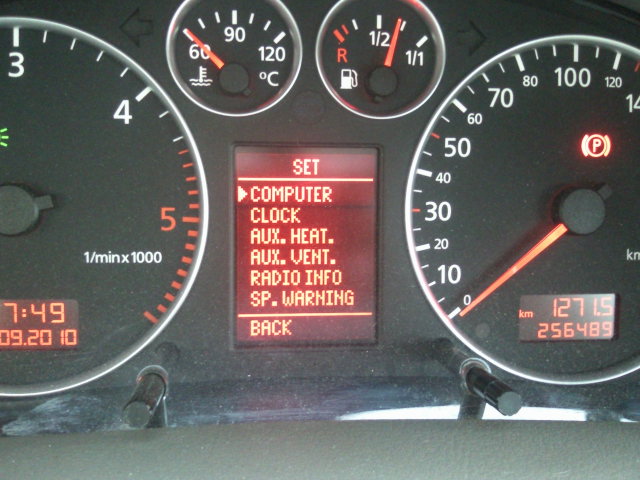

Swyat,
Это так у меня можно включить - тока учти, что у меня комп на английском
НАЧИНАЙ СМОТРЕТЬ СНИЗУ. (не сразу съориентировался) СНИЗУ ВВЕРХ
Нажимаешь сюда
Видишь это
Потом крутишь джойстик до этого
Нажимаешь на сам джойстик
Видишь это
Крутишь джойстик до этого - потом нажимаешь (ты уже умеешь это делать)
И входишь в режим управления ВЕБАСТО. Путем нехитрых манипуляций - разберешься, что с ней делать(интуитивно понятно)
