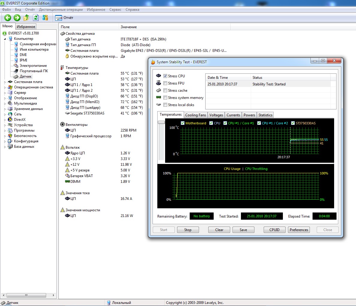

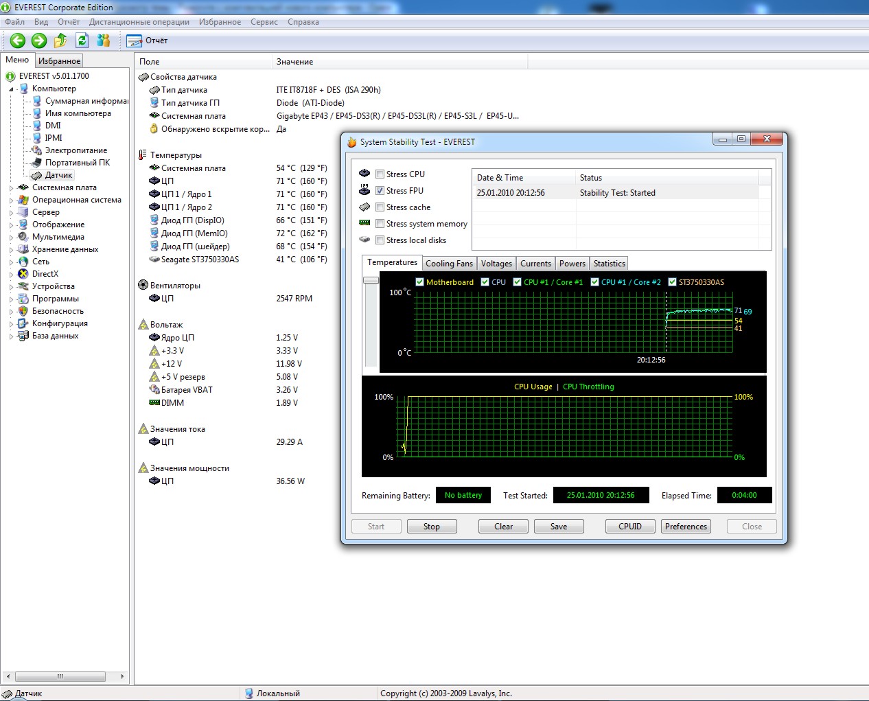

Сообщение Rezaka™ » 25 янв 2010, 21:33
mons3x писал(а):отключите систему защиты (вам не удастся это сделать) и дымок пойдёт с любого процессора.
В AMD ее и отключать ненадо, достаточно снять радиатор.
mons3x писал(а):60 градусов с максимальной загрузкой - это много??
Так продемонстрируйте пожалуйста скрин хотя бы с того же Everesta, для чистоты эксперимента, дабы глянуть температуру какого-нибудь Phenom II X2 (одна ценовая категория с Intel Core 2 Duo) в режиме покоя и максимальной загрузки. А то получается только теория. Вы много видели я уверен, но и я немало перещупал ;)
mons3x писал(а):гигабайт вот как то раз напугал странным скрежетом из динамика, оказалось при включенном C'n'Q отрубался кулер (ну холодный проц был )
Что-то я не уверен что проц был холодный. То что его отрубала мамка это не показатель низкой температуры, а вполне возможно недоработки данной версии BIOS, ведь Вы не работали в таком режиме, а сразу же вырубали комп когда спикер начинал истерично пищать. Да чего разглагольствовать, просто попробуйте на AMD отключить вентилятор на кулере и поработать, а потом рассказывайте сказки :)
Итак, скрины, сделанные Everest v.5.01.1700, конфигурация на базе Intel:
Собвственно сам проц
Температура процессора в состоянии покоя на Win 7 x64, обратите внимание на температуру в состоянии покоя видеокарты от AMD :)
Температура процессора в режиме 100% загрузки, стресс-тест CPU
Температура процессора в режиме 100% загрузки, стресс-тест FPU (FPU — аббр. от: Floating Point Unit — Устройство обработки чисел с плавающей запятой)
Так о каких 60 градусах на максимальной загрузке может идти речь у AMD. Ждем скриншотов, уж больно самому интересно стало.

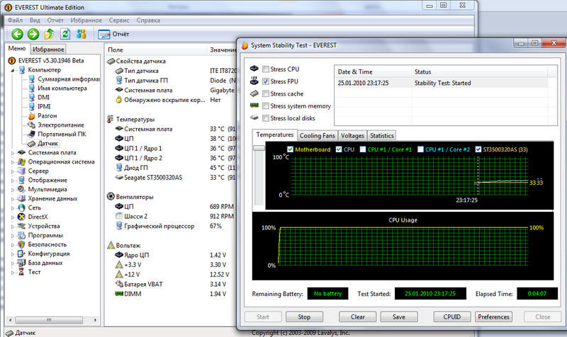

проц DualCore AMD Athlon II X2 215, 2700 MHz (13.5 x 200)
в простое и стресс:
раньше был 5000, как у mons3x, - грелся чуток сильнее, на пару градусов. Против новой архитектуры не попрешь :!:

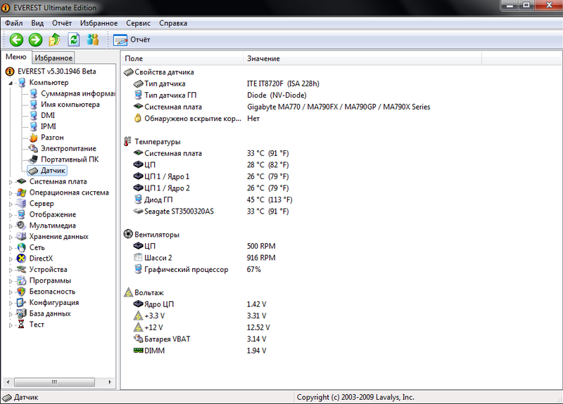

Сообщение Rezaka™ » 26 янв 2010, 01:04
mons3x писал(а):в общем надоело доказывать фанатику интела
:D я как бы и не фанатик, есть с чем сравнить просто, раньше были только AMD, сейчас только Intel. Да я и не против AMD, их видеокарты очень впечатляют производительностью, но процы не по мне. ;) Каждому свое, я уже говорил, чего мне доказывать. Но насчет надежности, когда Игорек покупает комп себе на ближайшие 20 лет, AMD не в выйгрыше.
Игорь, интересно сколько выйдет в итоге по цене твой Athlon II с сокетом AM3 и памятью DDR3 против "Корыдуба".
