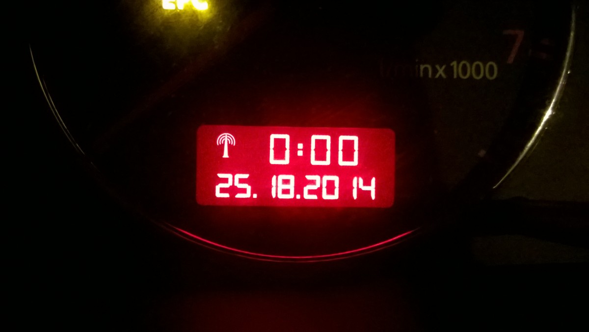

Сообщение Sereg@ » 26 авг 2014, 00:19
Доброго времени суток всем.
Сегодня ни с того, ни с сего загорелась антэнка на дисплее часов. Часы сами перевелись на час назад и изменилась дата. Вот мне интересно по какому календарю ауди нашла 18 месяцев и что с этим делать?
Настраиваются сейчас только часы. Минуты и календарь изменить нельзя. Какого банана ей это пришло в голову :wall:

Сообщение Sly » 30 авг 2014, 08:51
Sereg@, это функция радиочасов в приборке активировалась, время будет устанавливаться того часового пояса, в котором находится страна, для которой собирался авто, она прописывается в приборке. Можно шнурком отключить эту функцию.
Sereg@ писал(а):по какому календарю ауди нашла 18 месяцев
Трава видать забористая в Ингольштате на момент постройки авто была

Сообщение Sereg@ » 03 сен 2014, 23:39
спасибо. Всё само вернулось на круги своя

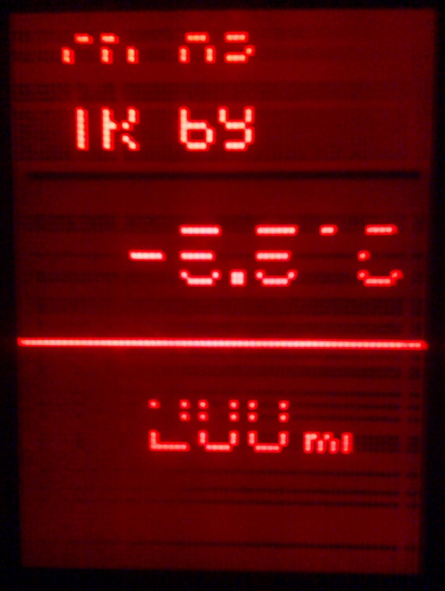

Замена дисплея MFA (SIF)
Сообщение bma69 » 29 окт 2014, 21:46
Доброго времени суток.
Такая же беда, как и рассказывалось выше.
Битые пикселы на дисплее MFA (SIF).
Есть желание заменить, но не знаю к кому обратиться.
Audi A4 (B5) (8D25M5) 2000 г.в. (американка)

санчэс
Сообщений: 73
Зарегистрирован: 10 авг 2011, 21:22
Авто: Nissan Primera P11
Сообщение санчэс » 31 окт 2014, 00:44
Перепайка 50 уе, сама приборка с привязкой тоже 50уе. ВЫбирайте сами

Сообщение bma69 » 31 окт 2014, 06:22
санчэс писал(а):Перепайка 50 уе, сама приборка с привязкой тоже 50уе. ВЫбирайте сами
санчес, контактный телефон в ЛС пожалуйста.
