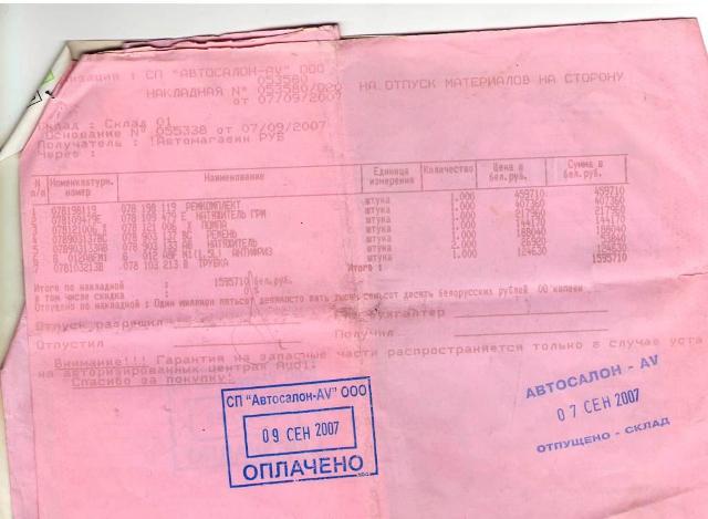

Те какая разница, у каждого свои причуды, мне сашка с нового города весь этот комлект в районе 400уе привозил, а товарищ может хочет оригинал.
