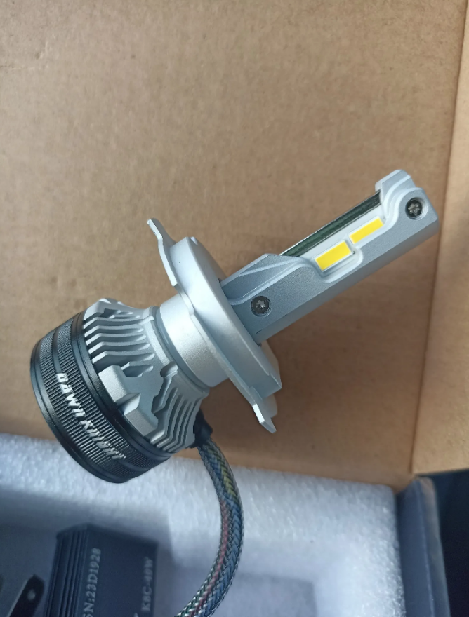

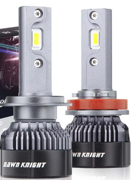

новые технологии в виде лед ламп, лед минилинз, лед модулей, билед модулей, матричных лед модулей (да, пытаются и такое делать :facepalm: ) входят в повседневную жизнь автолюбителей все активнее. называется - колхозинг ретрофит. и знаете что я вам скажу, есть очень даже интересные экземпляры в каждом из разделов, заслуживающие внимания.
к примеру по лампам для рефлектора (по предпочтительности, а не по бюджету): Philips Ultinon Pro 9100/9000, Philips Ultinon Pro 3101, Dawnknight K8C, Dawnknight K5C mini. с первыми двумя ясно, вторые две китай, но уже +- "поумневший" китай - на 35-40Вт (а не на 100500 Вт мощности), добротный. стг присутствует, галка присутствует, светят ... ну поярче осрама.
для линзованной оптики есть варианты помощнее (55 Вт), НО там с перегревом лед и соответственно надежностью и долговечностью вопросы, с ослеплением встречки вопросы. и тд.
