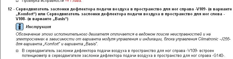

Доброго времени суток! Подскажите где находятся заслонки G388 и G140. Ауди а6с6.
Сообщений: 14727
Климат
Сообщение Игорь » 11 май 2022, 15:03
legais, где они расположены я не знаю, но подскажу как это узнать. В программе самообучения откройте описание климатической установки на свой автомобиль. Там довольно наглядно и красочно показано где расположены её компоненты. Начните с темы VAG SSP - Программы по самообучению Audi, VW, в ней найдете головную для вашей модели A6 C6 323 программу.

legais писал(а):Источник цитаты G388 и G140. Ауди а6с6.
На картинках ниже ;)
