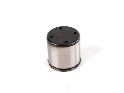

А с запахом бензина? Толкатель на ТНВД в норме

kent124 писал(а):Источник цитаты А с запахом бензина? Толкатель на ТНВД в норме
Какой толкатель чего?

На ТНВД
Сообщений: 9327
Белый налет на заливной горловине 2.0 tfsi
Сообщение DIA » 18 фев 2022, 20:57
Это 1 номер?

Да . Я так понял у них это болезнь
Сообщений: 9327
Сообщение DIA » 19 фев 2022, 09:29
kent124 писал(а):Источник цитаты На ТНВД
Вот тут viewtopic.php?t=57914&start=60 показывал картинку, но ни кто не поинтересовался что это и зачем меняют, этот толкатель с права не имеет никакого отношения к запаху бензина от слова вообще, он с бензином не контактирует.

Так откуда запах

ТНВД под замену. Типо ТНВД травит . Но уровень масла на одном месте

kent124 писал(а):Источник цитаты ТНВД под замену. Типо ТНВД травит . Но уровень масла на одном месте
На каком основании они вынесли такой приговор, проверяли давление что делали, как авто заводится после простоя час два?

Типо через сальник на штоке толкателя . Заводится хорошо . Все хорошо кроме запаха масла.

В чем проблема заменить тогда, у вас какой впрыск послойный или гамогенный, тип двигателя а то вин бить надо.
