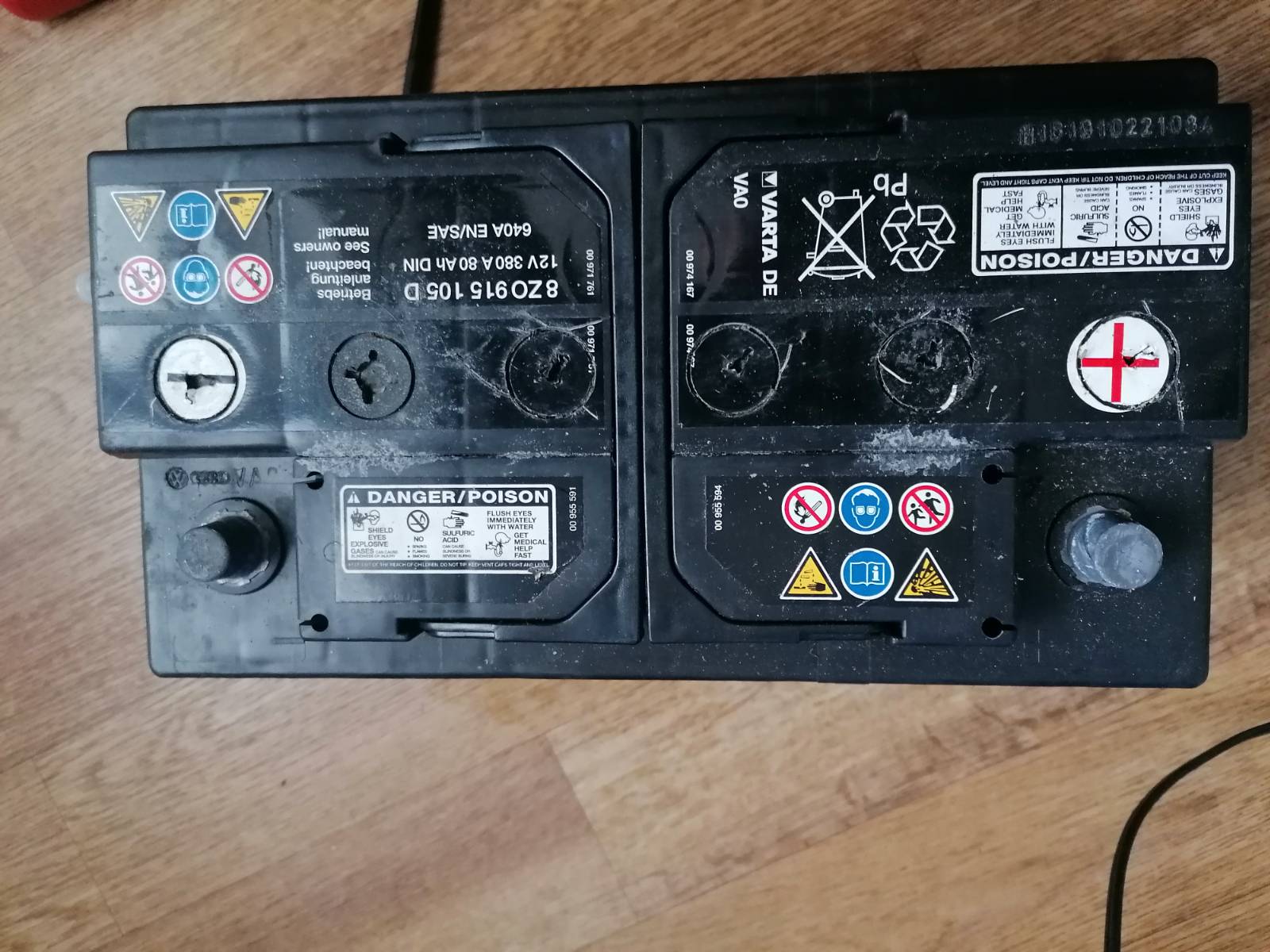

RomanRest
Сообщений: 3
Зарегистрирован: 17 авг 2021, 13:31
Авто: Audi A4 b6
Имя: Роман
Подбор аккумулятора
Сообщение RomanRest » 17 авг 2021, 14:07
Нужна помощь с аккумулятором. Машина a6 b6 1.9tdi. Решил поменять старый аккумулятор(74ah-720a в реальности сейчас 430) на новый(75ah-750a). С новым аккумулятором машина стала плохо заводиться, стартер крутит секунд 5только потом заводится. Ставишь старый заводится с пол тычка. Где искать проблему? Извините если не по теме. P.s. Новый Аккум проверяли, говорят с ним все ок.
Подбор аккумулятора
Сообщение Игорь » 17 авг 2021, 16:43
RomanRest, :hi: приветствую вас в Белорусском Audi клубе!
RomanRest писал(а):Источник цитаты … С новым аккумулятором … стартер крутит секунд 5только потом заводится. Ставишь старый заводится с пол тычка. … Новый Аккум проверяли, говорят с ним все ок.
Вы сами дали ответ на свой вопрос ― проблема в качестве нового аккумулятора.
Встречные вопросы: а как проверяли новый аккумулятор, и в чём причина замены старого? :???:
RomanRest
Сообщений: 3
Авто: Audi A4 b6
Имя: Роман
Подбор аккумулятора
Сообщение RomanRest » 17 авг 2021, 19:35
Старому уже 9 лет, зимой машину может и не завести. А по новому проверяли и нагрузочной вилкой и делали замеры в момент запуска двигателя. Также принесли подменный аккумулятор и с ним машина тоже не сразу завелась.
Подбор аккумулятора
Сообщение Игорь » 17 авг 2021, 19:43
RomanRest, :???: забавная ситуация, но чудес не бывает. Я бы подключил компьютер снять показания с новым аккумулятором. Наверняка ЭБУ двигателя заметит возможные провалы напряжения во время запуска.
Ещё бы старый аккумулятор проверить той самой нагрузочной вилкой и сравнить показания с новым.
Подбор аккумулятора
Сообщение alejandro82 » 18 авг 2021, 02:11
RomanRest, новый аккумулятор какого производителя?
Пусковой ток как проверяли? Или не проверяли?
Новый заряжен? И что у него по дате производства?
Стартер на новом рутит субъективно с той же скоростью или медленне?
Нагрузочной лучше 200а проверить. 100а выдерживает любой, даже 35ан аккумулятор.
Подбор аккумулятора
Сообщение Игорь » 18 авг 2021, 10:05
alejandro82 писал(а):Источник цитаты… 100а выдерживает любой, даже 35ан аккумулятор.
Поддержу. Я пару лет на A6Q C4 2,5TDi ездил на 45-ке жигулёвской. И зимой тоже он крутил и заводил дизель объёмом 2,5л!
