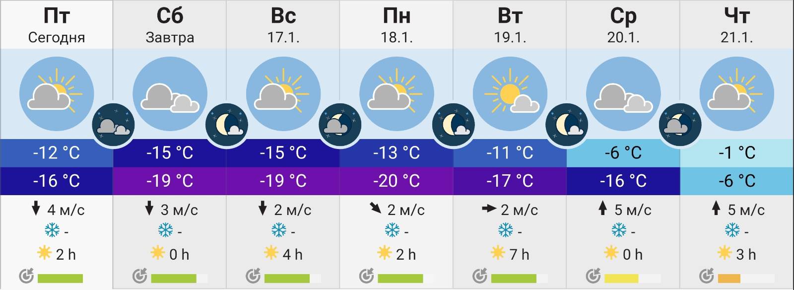

Ну и вот на следующую неделю в Минске передают как раз до -20°С:
Как показала практика одноклубников - исправному дизелю такие температуры не страшны. Проблемы начинались чуть позже -от 25 и ниже, и часто из-за качества топлива.

Паша писал(а):Источник цитаты на следующую неделю в Минске передают как раз до -20°С:
да как бы уже ...
склоняюсь, что может быть и пониже. и несколько дней.

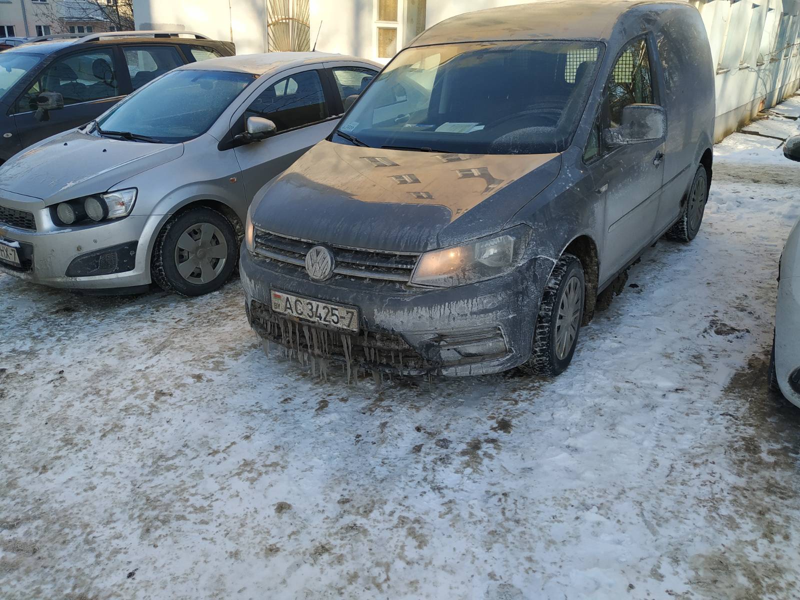

Утром со смартфона завел, -18 показывал в салоне, через 20 минут немного снег сверху лобового смёл и в путь :) 2.0 тди с мокрой штатной вебастой. На момент открытия двери на приборке температура ож +80.

Паша, вебаста в данном случае вместо подогрева ОЖ элекстричеством :crazy: Отдельно на незапущенном движке не греет.

Sly, ага, автозапуск дистанционный и догреватель получается. Догреватели раньше перешивали под автономный отопитель, можно уточнить позволяет ли железо это делать.

Паша, CFHC.Пробег виден на скрине программы на смартфоне, которой собственно и управляется все. Вебаста включается автоматом если на улице меньше 4 и крутелка отопителя на максимуме стоит.

Sly, моторы эти до 2015 года шли. Получается машинка 10К км в год ездит? Холодные запуски с сигналки резко сократят срок службы ремня ГРМ. Нужно вебасту сделать "нормальной". Ну а если авто служебное, то тогда всё правильно :)

Сообщение Sly » 18 янв 2021, 17:11
Паша писал(а):Источник цитаты Sly, моторы эти до 2015 года шли
Это может на ауди, а на коммерческие фольцы до сих пор ставят. :crazy:
Отправлено спустя 4 минуты 33 секунды:
Паша писал(а):Источник цитаты Холодные запуски с сигналки резко сократят срок службы ремня ГРМ
А какая разница с пульта или с ключа? Сцепление что не выжато?
