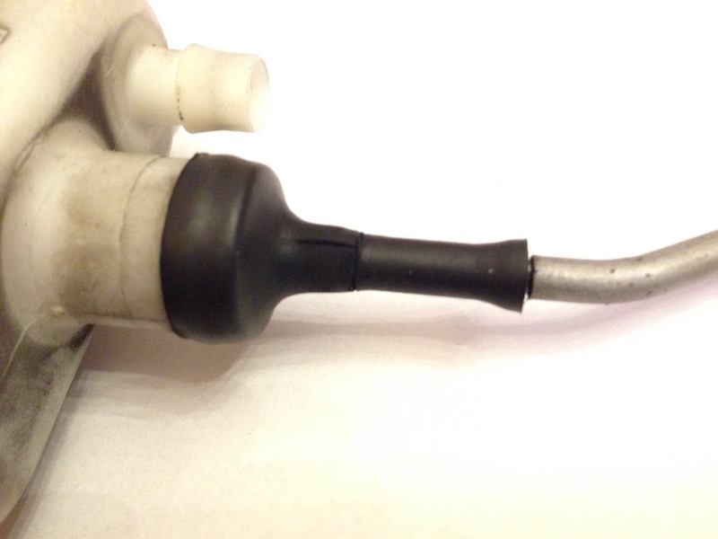

Сообщение АУДЮК » 01 май 2020, 15:37
Мой НАНОКАЛХОЗ...
было
дзюрочка
спиртуем
тонкий 1 слой + армирониточка
второй слой и вуаля
А6 С4 проблемы с ЦЗ
Сообщение Игорь » 01 май 2020, 17:27
АУДЮК, оригинальный подход с помощью герметика. Сколько километров проехал а/м после такого ремонта и как себя вел этот узел в зимнее время?

Сообщение АУДЮК » 02 май 2020, 00:51
Спасибо за внимание. Проехал 10 км (в гараж, монтаж и домой). Пробные 20-30 открываний. Герметичность узла - 100%. Ход штока плавный. Даже для уверенности по-совецки нанес третий тонкий слой... и на солнышко - получилась прям как новая толстая манжета. О работе механизьму обещаю позже доложить. Служу Аудифилам. Извините за внимание.
