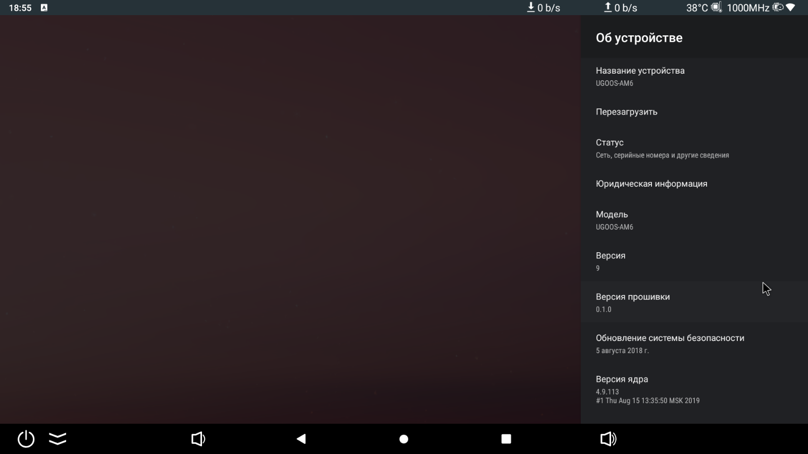

Отправлено спустя 5 часа 33 минуты 8 секунды:
Почтипочта за 1 день доставку сделала. Уже все распаковал и подключил.
Вот что из коробки по версии:
Сообщений: 1878
Цифровое/Спутниковое телевидение
Сообщение fender » 25 янв 2020, 02:46
дуалбут пока тестовая.да и,честно говоря,не вижу особого смысла в ней. обкатанные прошивки 0.2.7 от sasvlad, либо 0.2.8 от tatarin13. сам пока на 0.2.5 сижу.
из коробки , стоковая, самая первая прошивка. вовремя "сборку" выложил. ;)

Паша писал(а):Источник цитаты С USB Flash и с карты памяти micro SD я прошить на 0.2.8 не смог. Все по инструкции, но при загрузке приставки процесс прошивки не начинается.
сегодня версия 0.2.8 пошла в релиз (доступно OTA обновление), поэтому решил обновиться на АТВ 0.2.8 дуалбут. в этот раз обновлялся с SD карты. все делал по инструкции. все прошло успешно. накатил через рекавери раздел DATA андроида и вуаля, все старые программы и настройки на месте. вслед выйдет обновление 0.2.9.
