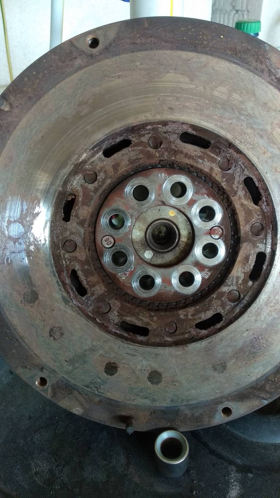

С мотором АЕЛ достался и комплект сцепления в хорошем состоянии.Но КПП ставлю от ЛТ2. там толще первичный вал .Думал купить от ЛТ2 комплект, но посоветовали на аудюшном маховике увеличить отверстие до 32 мм и все станет отлично ,только диск купить ЛТ.
В маховике стоит подшипник перв.вала .хочю его снять.Есть нюансы? Он стоит в маховике или это втулка ,так как там есть как бы фаска вокруг?
masterbus
Сообщений: 36
Зарегистрирован: 24 окт 2018, 16:52
Авто: VW LT, 2.5 TDi AEL
Имя: Олег
Откуда: г.Минск
Двухмассовый маховик
Сообщение masterbus » 24 апр 2019, 09:21

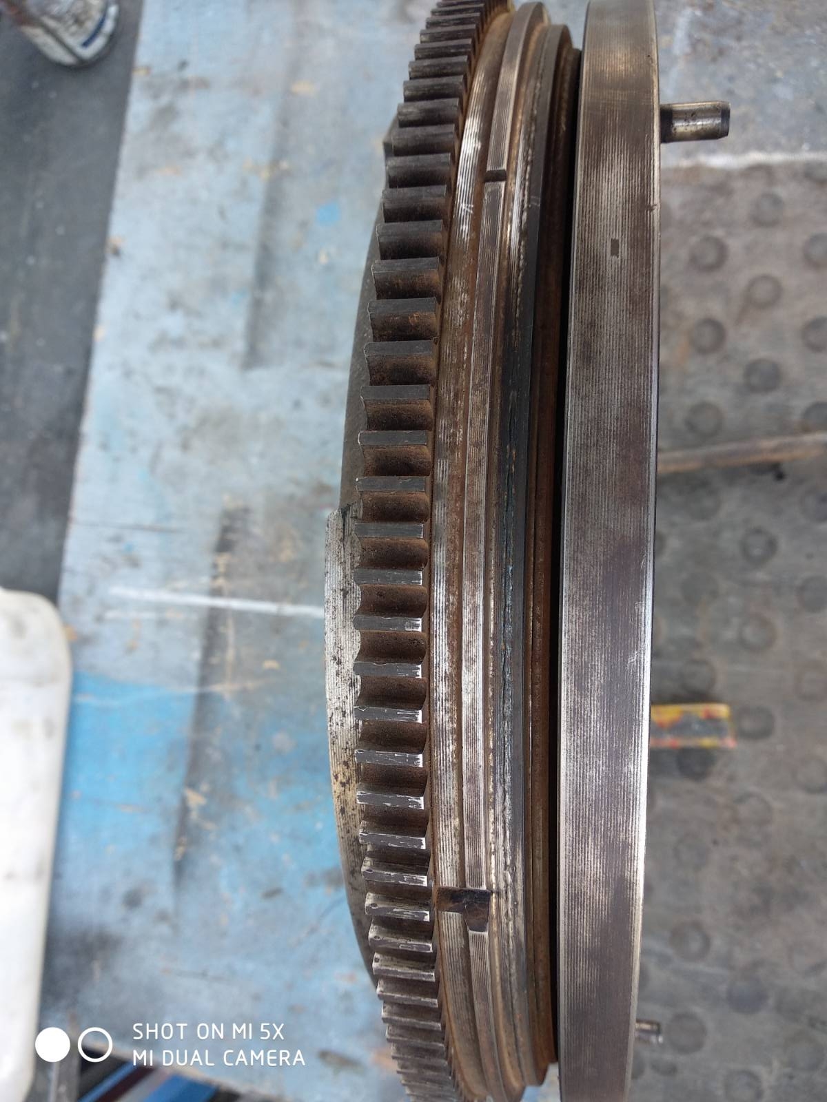

В общем снял подшипник,расточил у токаря центральное отверстие под толще вал.
Предварительно пообщался с человеком который себе так сделал.
Отправлено спустя 1 час 19 минуты 8 секунды:

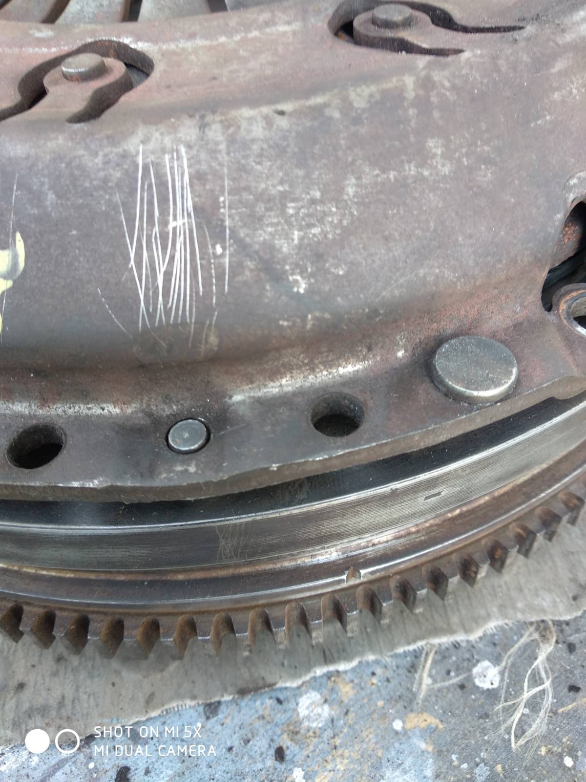

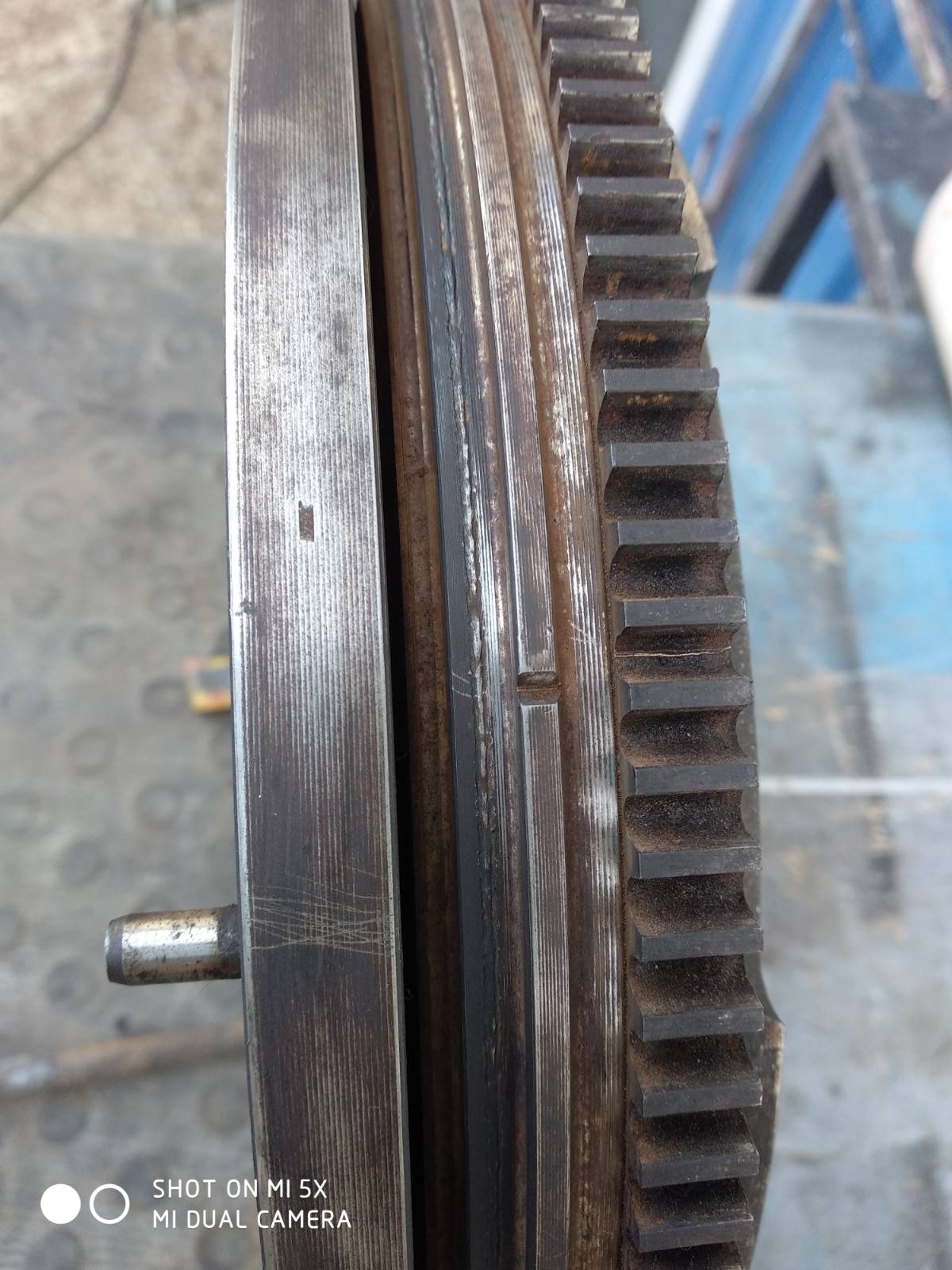

DIA, подскажи по меткам маховика плиз.
Большая прорезь-?
Малая прорезь-?
Плюс ещё нашел риски от руки на маховике,что-то метили .На р-вале также риски имеются когда верхняя м.точка .
У ЛТ на КПП в окошке зуб торчит,по нем и совмещают метку -0.Какую тут подогнать при замене ремня?
Отправлено спустя 44 минуты 15 секунды:
Сложил комплект.
Что могут эти полоски значить.Я у себя на бусах такого не чертил Никогда.
Возможна метка корзина- маховик.
