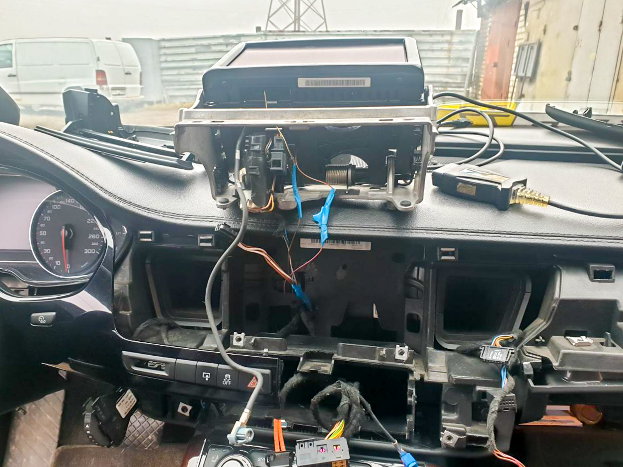

Сообщение Паша » 11 дек 2019, 10:46

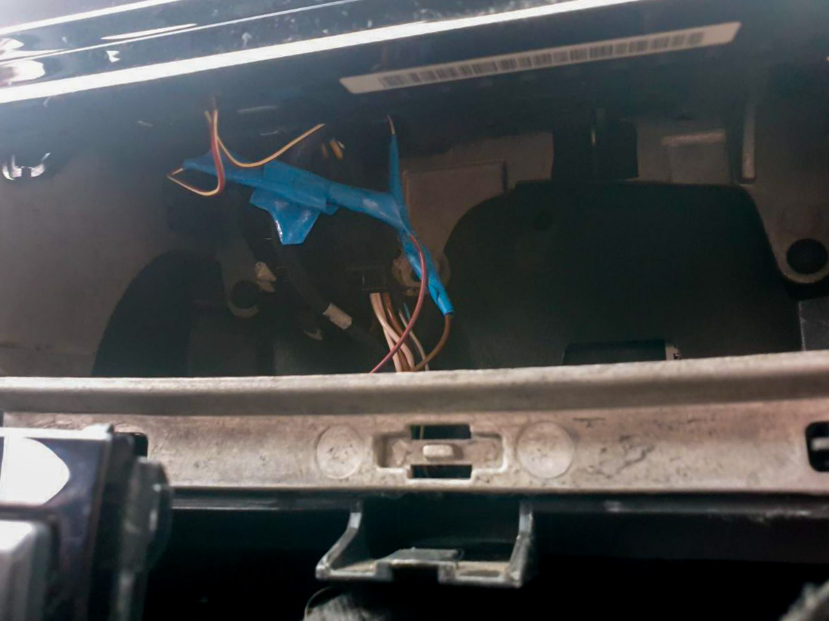

Середина декабря приближается. А значит и Новый год :pioneer_NG: скоро. Некоторые одноклубники могут подумать что Иван забыл про своего западного соседа и ему нужна только углубленная интеграция от нас. Но нет, большой брат не расслаблялся, а готовил для нас подарки. Ваня начал наряжать "ёлку", да-да, именно ту, которую Вы можете наблюдать на панели своей свеже купленной Audi в России. И первый подарок, который только прибыл к нам из Москвы, сразу же попал в цель. Audi A8 D4 2011 4.2FSI была куплена за $14.000 для себя.

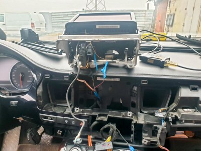

Наш соотечественник знал что Audi очень серьезная компания, а Audi A8 серьезный автомобиль. Но он не знал про эту тему и что бывает даже с самыми хорошими машинами в России. Проблемы начались уже на пути в Беларусь. Экран системы MMI тух сам по себе, прятался и снова появлялся из панели. По приезду владелец обратился за помощью в решении данной проблемы. Диагностика показала отсутствие питания монитора MMI. Также опытный глаз hp_unit обратил внимание на "светящийся" новогодними огнями в списке оборудования блок подушек безопасности :beard_NG: Где искать подарки от Ивана мы с вами уже знаем, поэтому демонтируем часть центральной консоли и извлекаем механизм открытия дисплея:

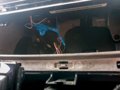

Сразу бросается в глаза синяя изолента - фирменная фишка Вани:
Более детальный осмотр авто показал, что отсутствует подушка безопасности переднего пассажира. Все сразу стало на свои места. Иван после ДТП, которое случилось где-то в середине года, был возмущен что на панели представительского седана появилась новогодняя гирлянда. Рано, подумал он и решил немного исправить ситуацию, выпотрошив Airbag и что-то "подкрутив" в панели, чтобы праздник не начался раньше запланированного времени. Во время этих манипуляций обратная сборка прошла не так, как задумывал производитель и провод питания монитора был поврежден в следствии неправильной его укладки.Перетертый провод Ваня повторно отремонтировал своим фирменным синим лоскутком, но так и не смог собрать все как надо. И вот в третий раз проводка перетерлась и начались приключения Audi в Беларуси. Естественно проблему устранили навсегда и все собрали как надо. Но по итогу владелец начал задумываться о продаже такого замечательного авто, потому что только Иван знает что его ждет дальше.

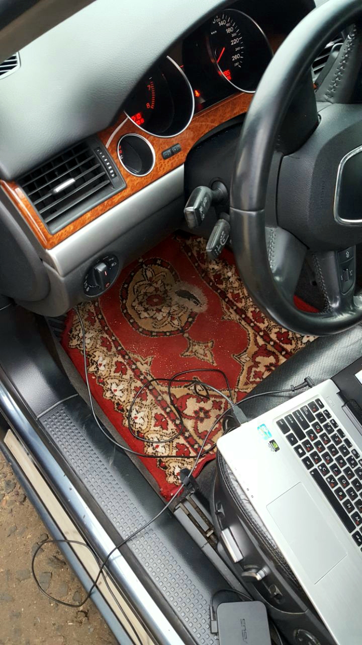

Сообщение Паша » 11 дек 2019, 15:03
fender, именно всё как надо. Главное Иван и мелочам внимание уделяет:
Это Audi A8 D3 приехала. По ней никакой информации не даю, потому что Юра вежливо дал пару советов и отказался дальше работать с таким авто :crazy:
