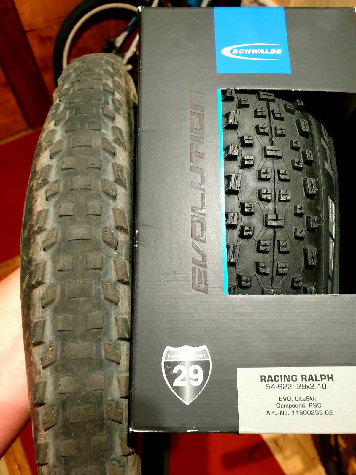

Сегодня менял заднюю покрышку на своем велосипеде Specialized Rockhopper Sport 29. Задняя была еще со старого Crave Comp. Она там стояла спереди, а там покрышка живет дольше чем на задней оси. Вот и перекочевала на докатку на новый велосипед. Не знаю точно какой у нее пробег, но точно могу сказать, что более 5.000 км. Может даже ближе к 10.000. Это много. Несколько лет пользуюсь покрышками Schwalbe и они столько не живут 100%. Подумываю взять оригинальные Спешовские - мне они очень понравились и соскочил я с них, т.к. в немецких онлайн магазинах их не продавали, нужно было ехать к официалам в Польшу.
Но это все прелюдия. Я хочу немного рассказать про замену покрышки на велосипеде. В первую очередь информация будет полезна начинающим райдерам.

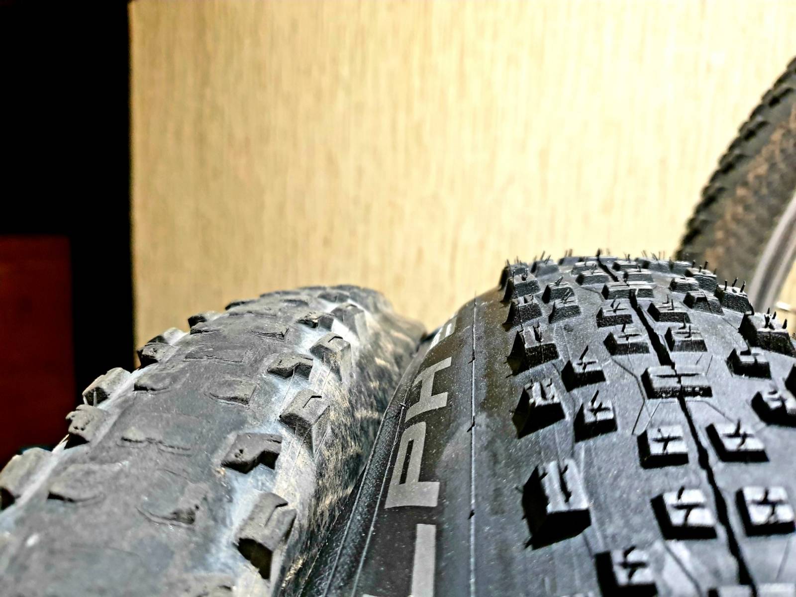

Вот фото в сравнении старой и новой MTB покрышки:
Ездить можно, она не развалится как автомобильная. Но резко увеличиваются шансы пробиться, т.к. покрышка лысая в основном пятне контакта. Естественно держак не такой как на нормальной не изношенной шине, что важно на лесных дорожках и бездорожье.

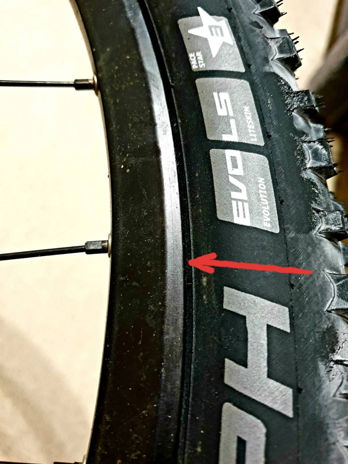

Снимаем старую покрышку, осматриваем ободную ленту, обод и камеру на повреждения. Одеваем новую покрышку. Сначала одну сторону, затем вторую. Внимательно смотрим за камерой, чтобы её не защемило между кордом покрышки и ободом. Накачиваем 0,8-1 бар и руками, обхватив покрышку снаружи, как бы пытаемся заломить покрышку в одну и во вторую сторону. Этим мы позволяем камере хорошо лечь внутри покрышки, расправятся складки и заодно контролируем чтобы из под корда не выглядывала камера. Когда руками прошлись по всему диаметру колеса, можно накачивать дальше. Я обычно даю максимальное давление по данным производителя обода. У меня это 4 бара. В это время могут раздаться характерные хлопки (щелки), говорящие о том, что покрышка садится на обод. После этого важный момент. Берем колесо в руки и осматриваем с обоих сторон. Наше внимание на резиновый тоненький кантик (полоску) идущую по всей боковине покрышки (показал красной стрелкой):
Эта полоска должна по всему диаметру находится на одинаковом расстоянии от обода. Если есть места где полоска скрывается под ободом или наоборот очень сильно отдаляется от него - покрышка НЕ СЕЛА! Стравливаем давление и на подкаченном колесе снова руками пытаемся выровнять покрышку. Затем опять накачиваем.

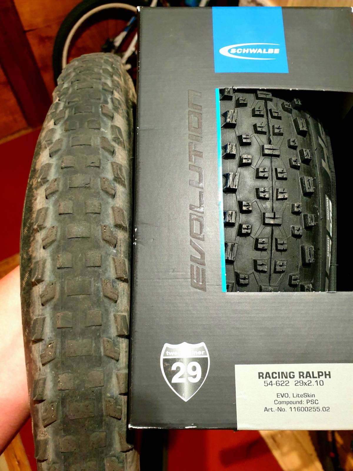

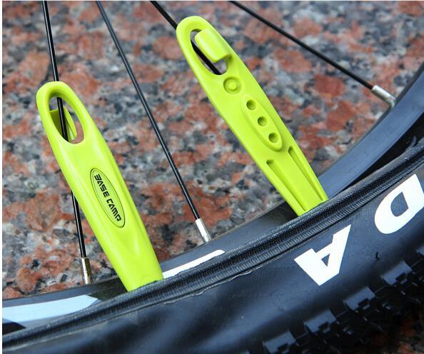

Юра 80, покрышки есть Фолдинговые(folding) и Клинчерные (clincher). Разница в материале корда. В первых это кевлар, во вторых - сталь. Так вот многие фолдинговые покрышки на 29 обод садятся руками без проблем. Если же это не получается или покрышка с металлическим кордом, то без монтажных лопаток не обойтись. Я рекомендую пластиковые, не сильно широкие. Процесс и лопатки выглядят так:
При монтаже следим за камерой опять же. По неопытности можно лопаткой повредить камеру.

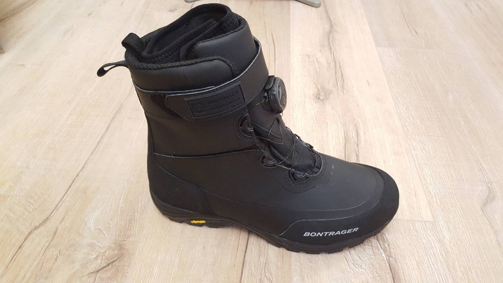

Пару недель назад был в Польше. Купил там зимние велоботы Bontrager OMW 2019 - непромокаемые, с утеплением, лёгкие по весу. Можно использовать как контакты или кататься как в обычных ботинках (есть спец. заглушка). Т.к. сейчас ещё не зима сделали скидку 100zl плюс ещё скидка постоянного клиента по карте. Также купил зимние наколенники и зимние носки Enduro. Осталось дождаться снега

Alexander, выглядят серьезно, как настоящие зимние. У тебя какой размер ноги? Скидка в Спринте какая?
Я пользуюсь нашими зимними военными берцами. Конкурентов по цене-качеству просто нет.
